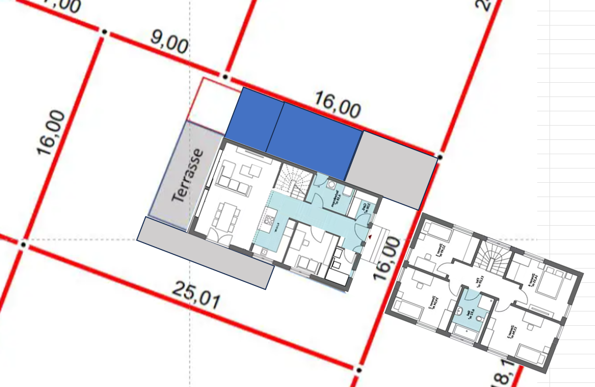

hanghaus202312.08.23 13:36
Hier mal noch mein Vorschlag etwas optimiert. Das OG kann auch noch angepasst werden an Deine Vorgaben. Die hatte ich ja damals noch nicht.
Lageplan eines Hauses mit Terrasse, roter Grundstücksgrenze und Innenaufteilung der Räume.
Die Treppe umgekehrt dann kann man noch ne speisekammer drunter nutzen. Oder kommt da ein Kellerabgang hin?

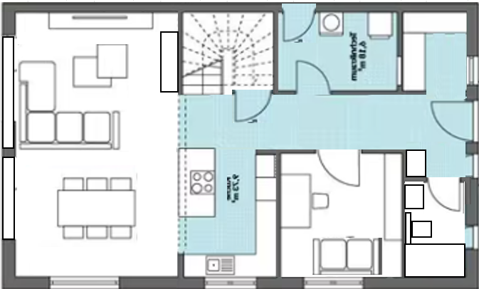

hanghaus202312.08.23 14:08
Hier mal noch etwas optimiert.
Grundriss eines Apartments: Wohnzimmer, Essbereich, Küche, Schlafzimmer, Bad, Treppe; blaue Flächen als Flur
11ant12.08.23 14:17
Allerdings gehört zu denen ja auch eine ungewendelte Treppe.
treppe
