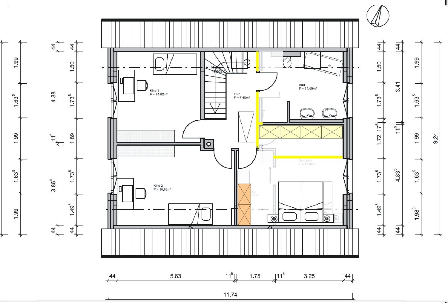

abertram 15.02.15 13:42
wir waren die letzten Tage fleißig und haben mit unserer Baufirma am Grundriss gefeilt. Im Anhang ist der aktuelle Stand. Mit dem EG sind wir soweit zufrieden. Wir werden wohl die Garderobenaussparung wieder wegmachen lassen und stattdessen die Tür zum Wohnzimmer ein bisschen versetzen lassen, sodass man in die Ecke zwischen Hauswirtschaftsraum und Wohnzimmertür einen Schrank stellen kann.
Was haltet ihr vom EG?
Am OG müssen wir auf jeden Fall noch arbeiten. Das Schlafzimmer und die Ankleide müssen auf jeden Fall größer.
Gruß,
Alex
kbt09 15.02.15 14:37
Wenn der Kamin in der Form gesetzt wird und der Tisch auch so hinkommt, dann ist es kein Spaß, in den Sofabereich zu kommen.
Im OG würde Schlaf/Schrankzimmer anders aufteilen.
Dachgeschoss-Grundriss mit Flur, Bad, Schlafzimmer, zwei Kinderzimmer, Treppe
Die Idee ist super, danke!
