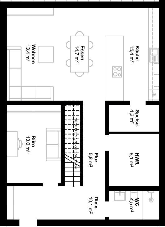

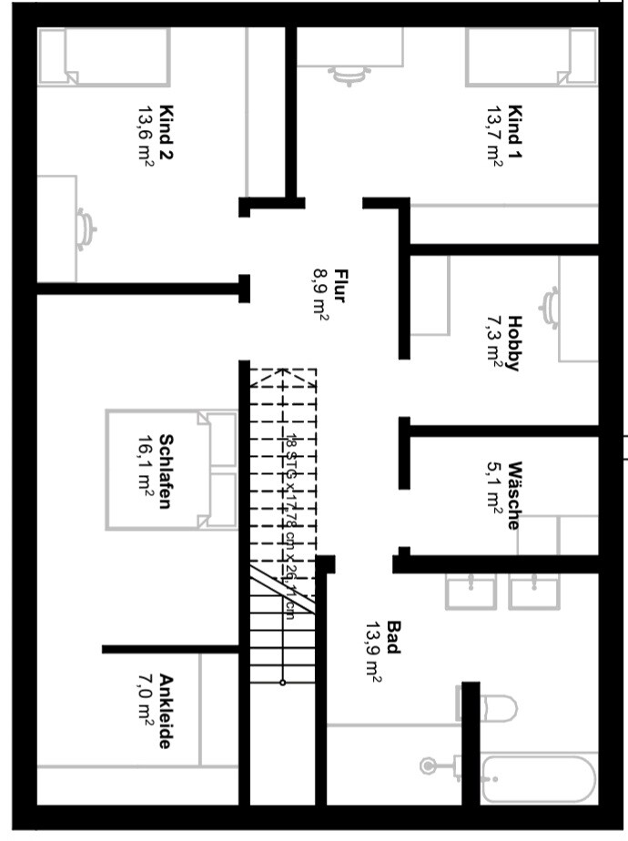

Maulwurfbau schrieb:
War mir etwas zu großWie zu gross? Etwas genauer geht wohl nicht? Mir ist gerade mal eben die Lust vergangen hier weiter zu posten. 🙄
Maulwurfbau13.08.23 14:12
Ist nachvollziehbar. Geht ja auch nicht um ein Hanghaus.
Costruttrice13.08.23 14:17
War mir etwas zu groß,Naja, Kinderzimmer kleiner als Bad und Allraum, der mit den eingezeichneten Möbeln schon so gedrängt wirkt, das fände ich an den entscheidenden Stellen zu klein.Die bisher von den anderen Foristen erstellten Entwürfe finde ich allesamt gelungener als deine beiden vom Architekten oder Bauzeichner.
Maulwurfbau13.08.23 14:32
Ja, bezogen auf den Allraum finde ich das auch. Das sagte ich ja schon.
Ansonsten finde ich generell nichts schlimmes daran einen Raum, den alle gemeinsam benutzen und oft auch gleichzeitig zu mehr als nur einer Person, in dem man den Tag beginnt und auch beendet, etwas geräumiger zu gestalten.
Aktuell ist unser Bad 8.5qm und das ist eine Katastrophe.
Mit zu groß meine ich, dass ich der Meinung bin unser Lastenheft durchaus bewohnbar auf 160 bis 165 qm unterzubekommen ist. Das eben gezeigte liegt bei 178 oder so. Das ist mir einfach zu viel.
ypg13.08.23 14:34
Die Treppe ist ja nicht fix für mich.Irgendwie ja doch. Ich meine, mich zu erinnern, dass ihr schräge Treppenstufen optisch nicht ertragt.Was ist denn mit meinem aus #64?
