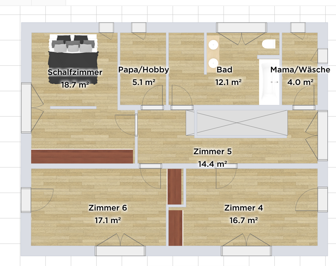

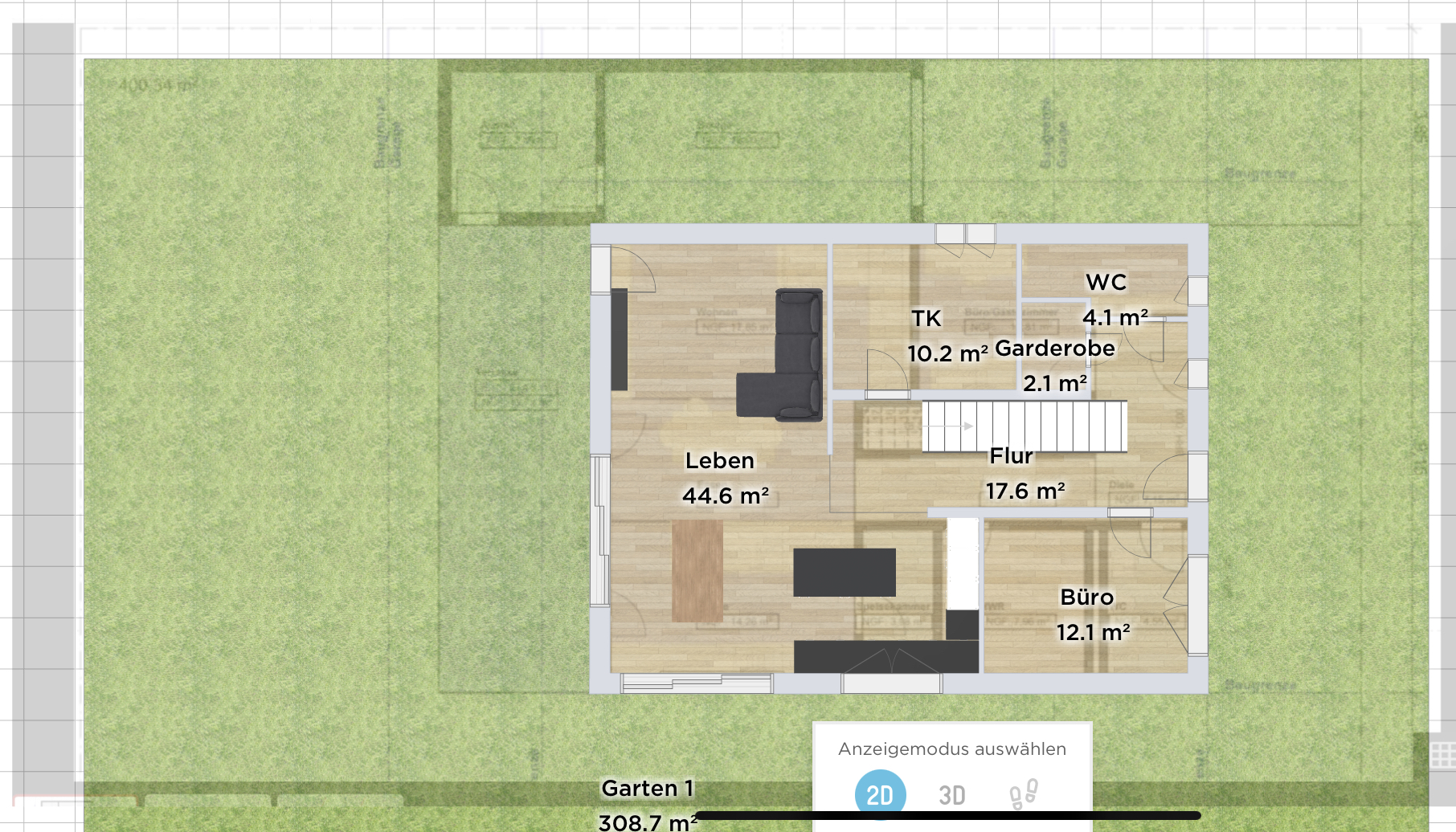

12.08.23 22:36
Hier meine Idee.
Mit einer anderen Treppe, also Podest, gewandelt in irgendeiner Form, ging es nicht mir zu genüge. Es ist halt so: lange Treppen generieren viel Flurfläche. Mir wäre die Fläche für Flure zu schade, aber es ist ja nicht mein Haus.
Grundriss eines Hauses: Leben 44,6 m², Flur 17,6 m², Büro 12,1 m², WC 4,1 m², Garten 308,7 m².
Grundriss eines Hauses mit Schlafzimmer, Papa/Hobby, Bad, Mama/Wäsche und Zimmer 4–6.
