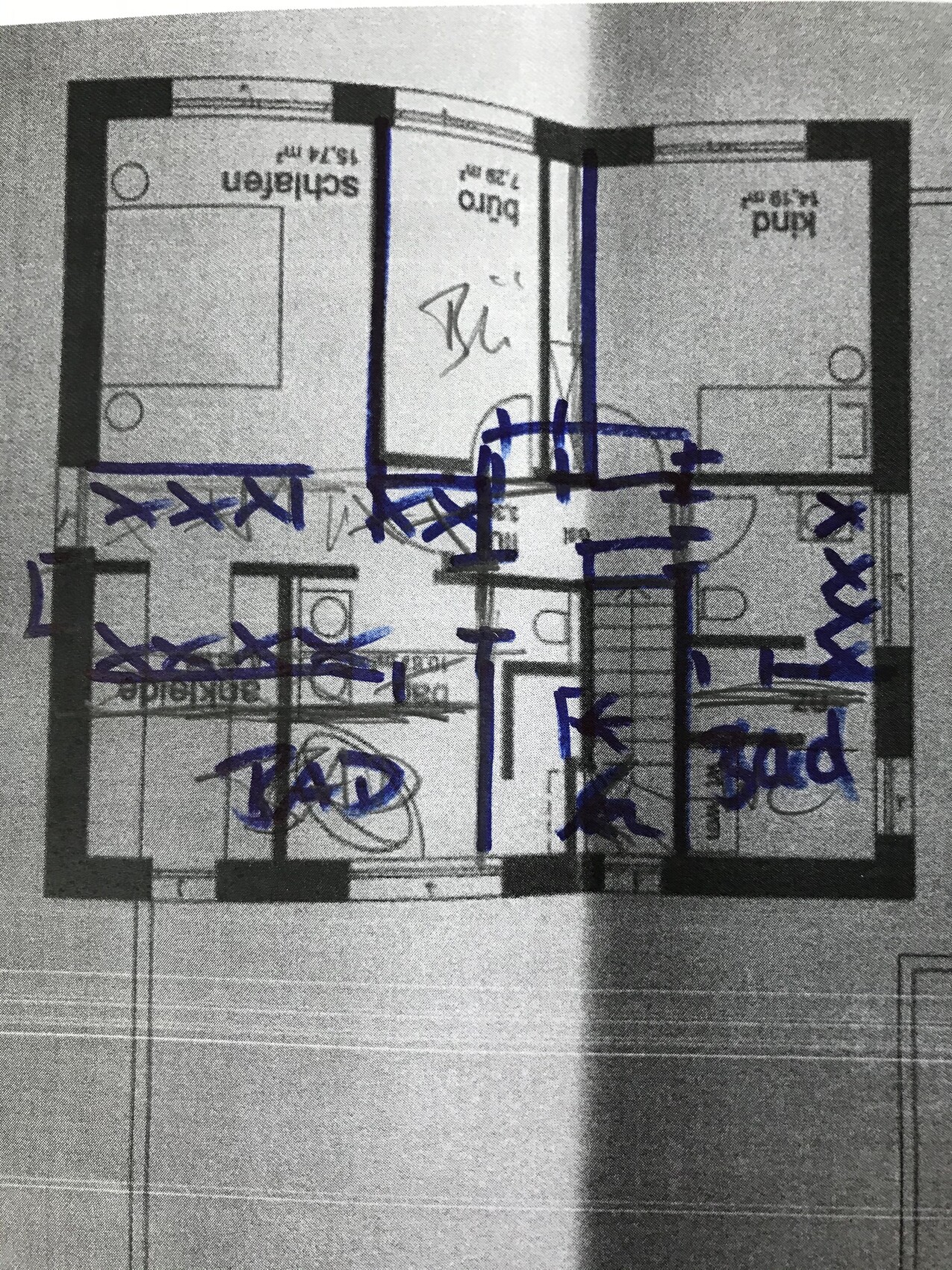

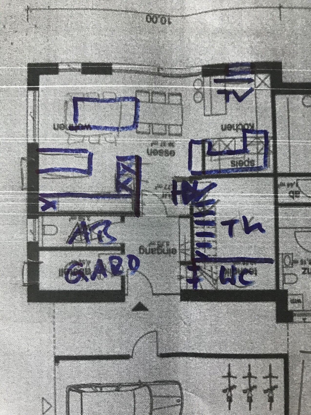

Hartby6 schrieb:
Würd es Sinn ergeben dort das Gäste-WC zu platzieren, wo sich im aktuellen Plan der Treppenansatz befindet? Das OG Kinderbad würde sich ja direkt darüber befinden.
Auf jeden Fall ist das sinnvoll!
ypg22.04.21 18:46

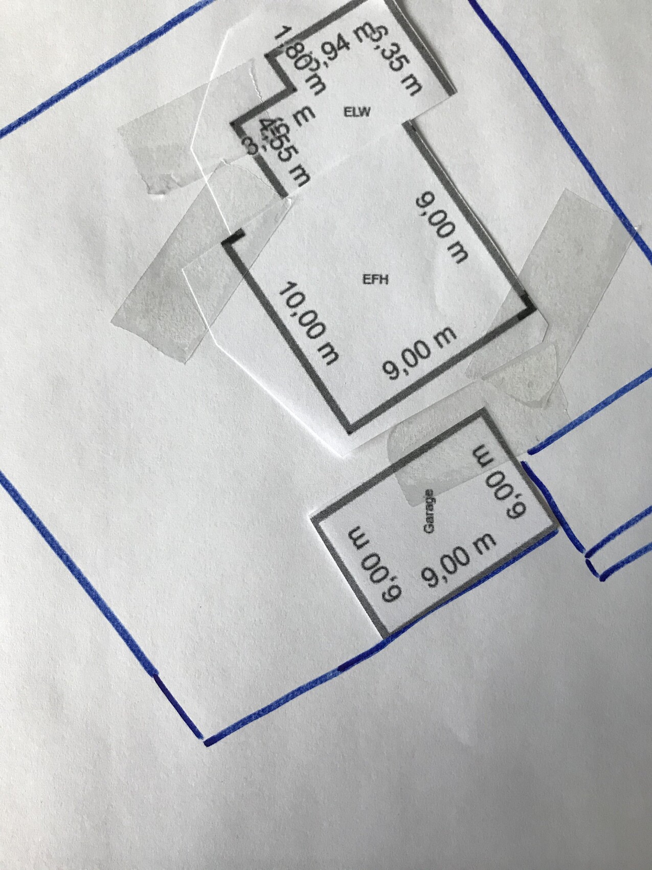

Ich würde es vielleicht so machen... so wie die Stellplätze /Garage jetzt sind, ist eh wahrscheinlich nicht erlaubt, da ein Stellplatz zugeparkt wird ... Garage weg, Stellplatz des Einliegerwohnung an der Einliegerwohnung, die etwas versetzt, damit Wohnzimmer seitlich noch ein Fenster bekommen kann...
