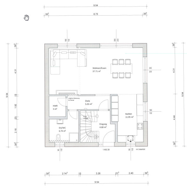

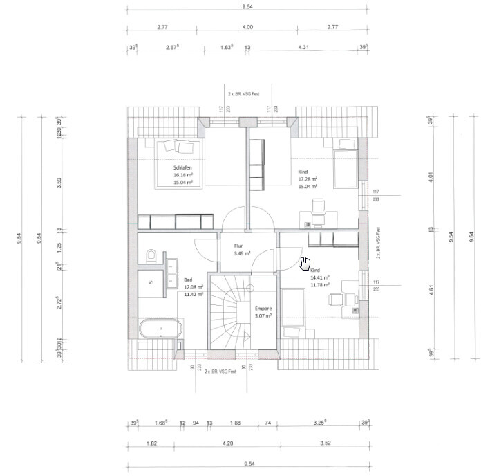

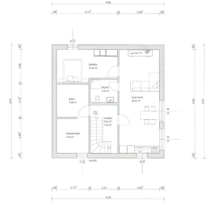

18.02.21 15:10
Diese Planungen gibt es alle schon, haben uns aber nicht so vom Hocker gehauen. (Hier allerdings mit 2 Giebel)
Grundriss eines Hauses: Wohn-/Essbereich, Küche, Diele, Eingang, HWR, Dusche/WC, Treppe.
Grundriss eines Obergeschosses mit Flur, Bad, Empore, Schlafen und zwei Kinderzimmern.
Grundriss eines Apartments: Wohnzimmer mit offener Küche, Schlafzimmer, Bad, Flur, Keller
