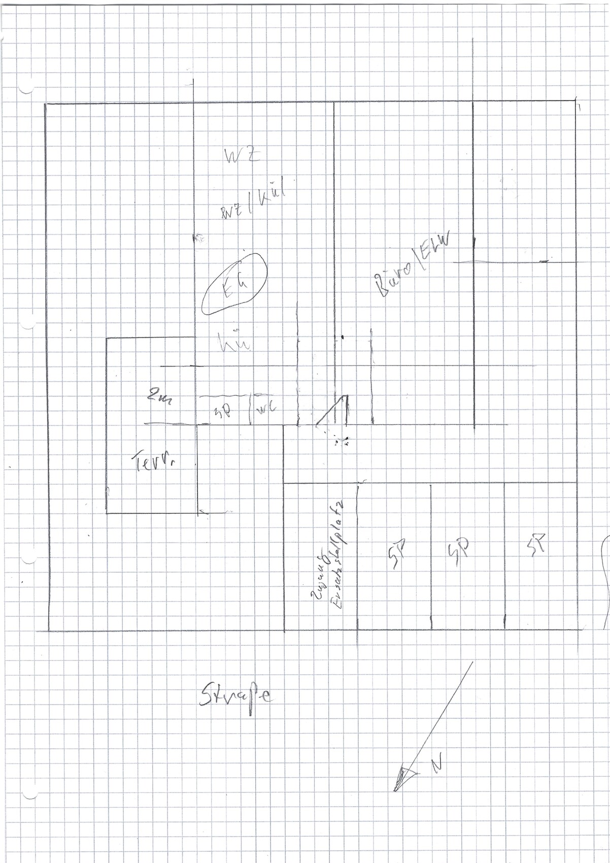

Wenn du so spiegelst ist die Lücke ungenutzt.
Wie währe es den Balkon im OG weg
die Terrasse im EG aus dem zu kleinen Eck rausgeholt und dort statt dessen einen großen Lichthof für beide Räume Einliegerwohnung. Terrasse zu Kochen und Essen
EVtl den Stellplatz an den Platz vom Gartenhaus und den Eingang für das Büro ebenfalls über den Lichthof ehem Terrasse

Nein ich meinte es so.
Handgezeichnete Grundriss-Skizze eines Gebäudes mit mehreren Räumen auf kariertem Papier.
Sorry der N Pfeil ist falsch.

mhh, netter Vorschlag, das werde ich mal visualisieren und mir ansehen. Und was ist mit dem Hauseingang? Ein Eingang für die Einliegerwohnung beim großen Lichthof im Westen und ein anderer Eingang im Osten für das EG/OG wie bisher ist ja auch verballerter Platz, da 2 Wege zur Strasse notwendig sind und die Einliegerwohnung ja auch nicht mitten durch den Garten/Terrasse angefahren werden soll.
Endlich mal ein Vorschlag. Klar werden wir am Ende zu einem Architekten gehen aber doch nicht mit so einem Chaos :-) Ich poste es später mal. Wo hast du die Eingänge bei deinem Schaubild geplant ?

Lasse den Wohnkeller bis 1,40m aus der Erde ragen, gebe jedem der Wohnkellerräume Oberlichter und streiche die Lichthöfe. Mehr Tageslicht geht in diesem Fall nicht.
Dann fehlt mir für das OG 1,40m Höhe. Die Traufhöhe und Gesamthöhe ist doch durch das Nachbarhaus vorgegeben. Also die Idee finde ich Mist. Da habe ich unten zwar hell aber kein OG oder Dachspitz und das Erdgeschoss liegt auf einem 1,40m Niveau. Da brauche ich für die Terrasse ein mega Sockel
Die Eingänge und Treppen sind das wichtigste. Alles andere drum herum, findet sich dann. Soviel zum Schaubild. 2 Eingänge finde ich aber etwas viel bei der mini Fläche. Ebenso 4 Stellplätze so viel benötige ich niemals. Maximal 2+Fahrradstellplätze

Nein
ich wuerde wie gesagt den Keller minimieren und die Lichtschaechte sowieso.
Der Eingang bekommt eine Diele mit sepaeraten Zugang zu Deinem Anteil und zur Einliegerwohnung. Oder 2 Eingaenge im EG
terrasseeinliegerwohnungeinganglichthof
