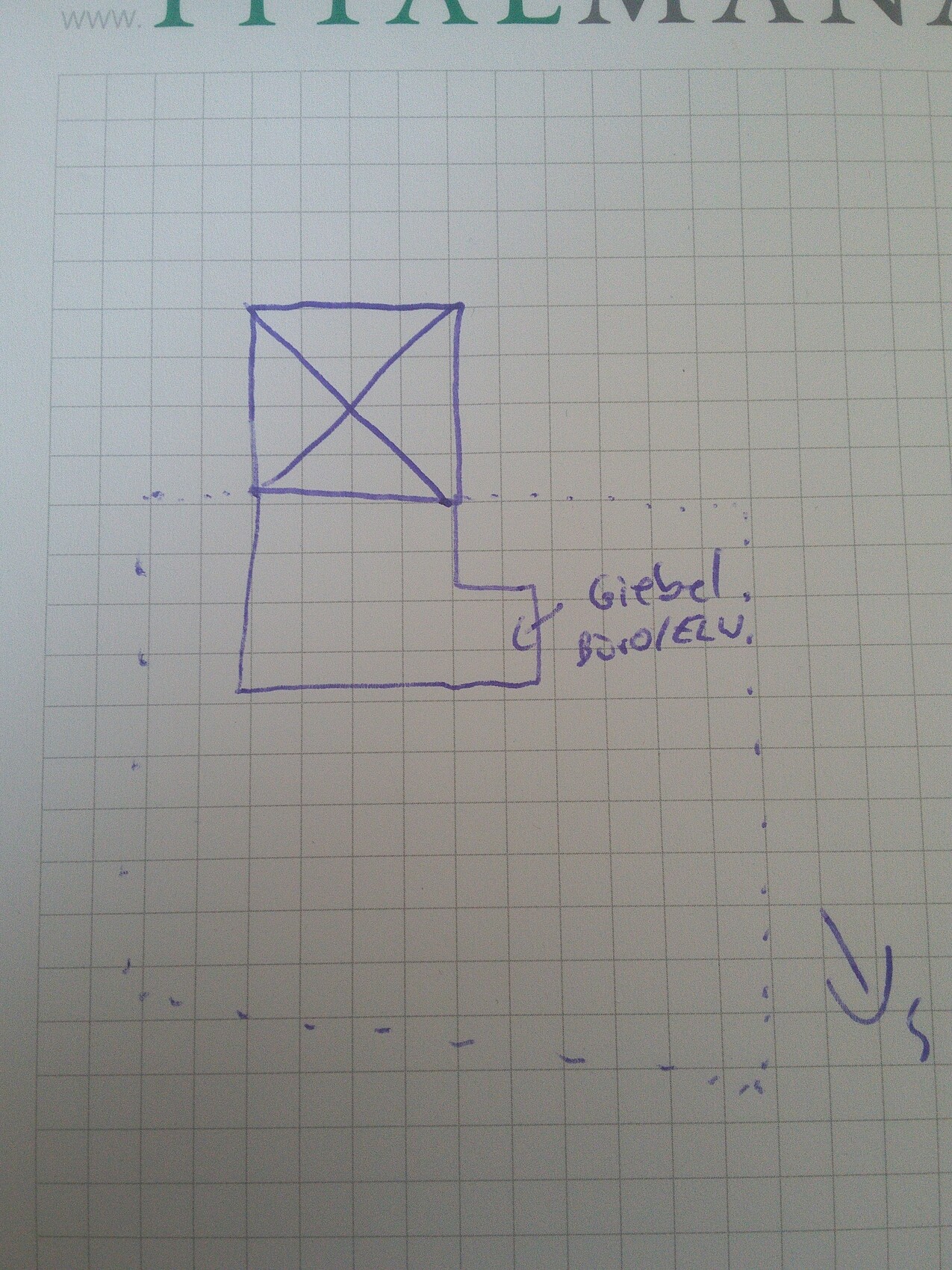

Angenommen der Grundriss kann so gebaut werden. Wie könnte ich es denn mit diesem L-Schnitt 3-4 gleichgroße Räume erstellen? Problem ist hier ja der Giebel.
Danke erstmal für die Ratschläge. Wir werden vieles Umsetzen und hoffen dass das immer mehr etwas Gutes rauskommt.
Danke erstmal für die Ratschläge. Wir werden vieles Umsetzen und hoffen dass das immer mehr etwas Gutes rauskommt.,Klar kann man den Grundriss so bauen, solltest Du aber tunlich nicht machen. Da verballerst die Euro und bist nie wirklich gluecklich mit dem Ergebnis.
Die erste Idee den Grundriss des Nachbarn zu spiegeln ist zumindest fuer Deine Ansprueche ungeeignet.
Ich wuerde den Giebel etwa 2 m weiter Richtung Strasse ruecken, dann in der Mitte teilen und die Einliegerwohnung/ Buere im EG auf Sued Ost Seite verlegen. Nur einen Teil unterkellern um die zusaetzlichen Kosten zu kompensieren.
Terrasse Richtung Sued/ West.

Der Wohnkeller kostet mehr als oberirdisch zu bauen.Das Haus muss aber gespiegelt werden, zumindest die Grundbreite, Dachneigung, Traufhöhe. Optional kann man in die Länge bauen oder in der Breite bis zur Grundstücksgrenze nach links.
Klar kann ich das Haus tiefer bauen, dann bin ich aber bald auf der Strasse und habe gar keinen Garten.
Meinst du etwas so, wie auf dem Schaubild?
Hier müsste dann halt auch die Zufahrt/Eingang berücksichtigt werden, was alles wieder über den Haufen wirft. Zudem kommt die Sonne bekanntlich von Süden.
