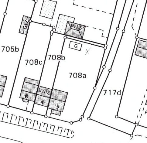

Anbei noch der Lageplan, Flurstück. 708a (Nord ist oben):
Lageplan eines Grundstücks mit Gebäudeteilen und Nummern 708a/708b
Tragend ist nach bisherigem Wissenstand die Querwand hinter der Treppe, die Wohnzimmer und Küche / Esszimmer trennt. Hausanschlüsse gehen Richtung Straße im Süden. Leitungen (Wasser/Heizung/Strom) müssen alle komplett neu erstellt werden, deswegen ist hier eine gewisse Freiheit in der Planung vorhanden. Ein Keller mit 1,80 Raumhöhe und Gewölbe ist unter Wohnzimmer und Treppe/Diele vorhanden.

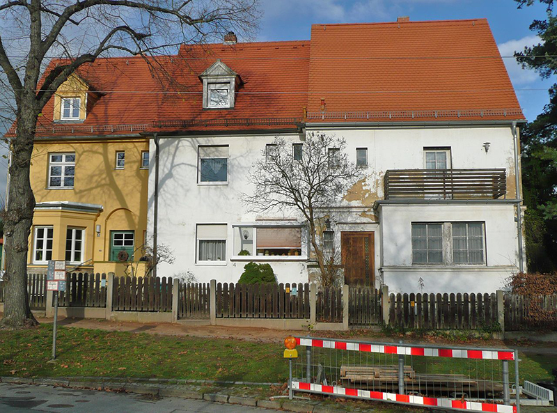

Ansicht der Reihenhäuser:
Straßenzug mit roten Ziegeldächern, gelbes Haus links, weißes Haus in der Mitte, Holzzaun, Bauzaun.
Es geht um das rechte REH. Das linke REH wurde nach Denkmalschutzvorgaben saniert, die Dachgaube neu eingebaut. Das mittlere Haus ist zwar mittlerweile auch Gelb (Farbgebung von 1914) hat jedoch noch die "modernen" Fenster und den angebauten Eingangsbereich.

Dem Bild nach ist eine Dachgaube ja beinah Pflicht. Die anderen beiden haben schon eine.
