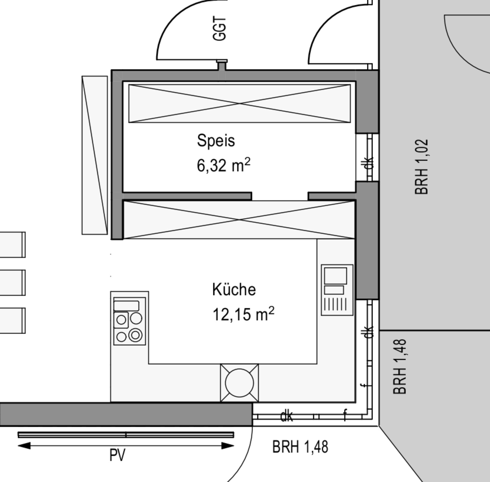

Der Grundriss für unseren Traum ist soweit eigentlich auch perfekt auf uns abgestimmt nur der Zugang zu der Speis/dem Abstellraum sorgt bei uns für Kopfzerbrechen.
Unser eigentlicher Plan war den Zugang in der Küchenfront zu verstecken, also durch den Korpus der Küche in den Raum zu gelangen. Dieser Durchgang muss aber 80 cm breit sein, da wir sonst unseren Tiefkühlschrank nicht rein und raus bekommen. Ein Küchenbauer sieht das als kein Problem an, der andere sagt die Türe wird mit der Zeit hängen und hat uns zwei 40er Türen empfohlen, was ich persönlich weder optisch ansprechend noch praktisch finde mit ständig zwei Türen öffnen.
Zudem weiß ich nicht, da diese Türe ja eigentlich nicht richtig "dicht" schließt, ob dort Licht durch fällt oder wie es mit eventuellen Gerüchen des gelben Sacks ist. Der gelbe Sack könnte natürlich raus in die Garage, aber man sollte ja mal alles bedenken 😉

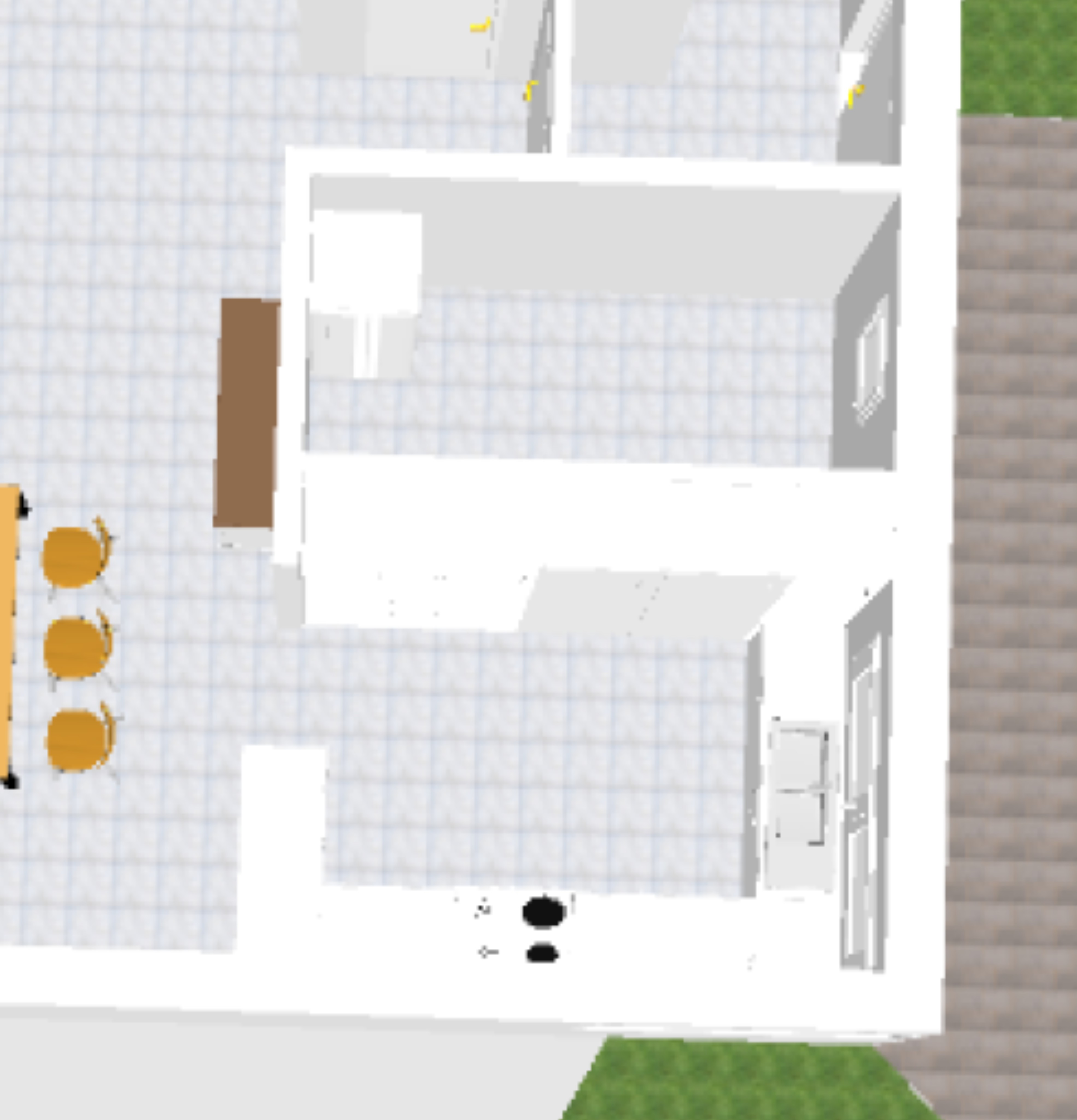

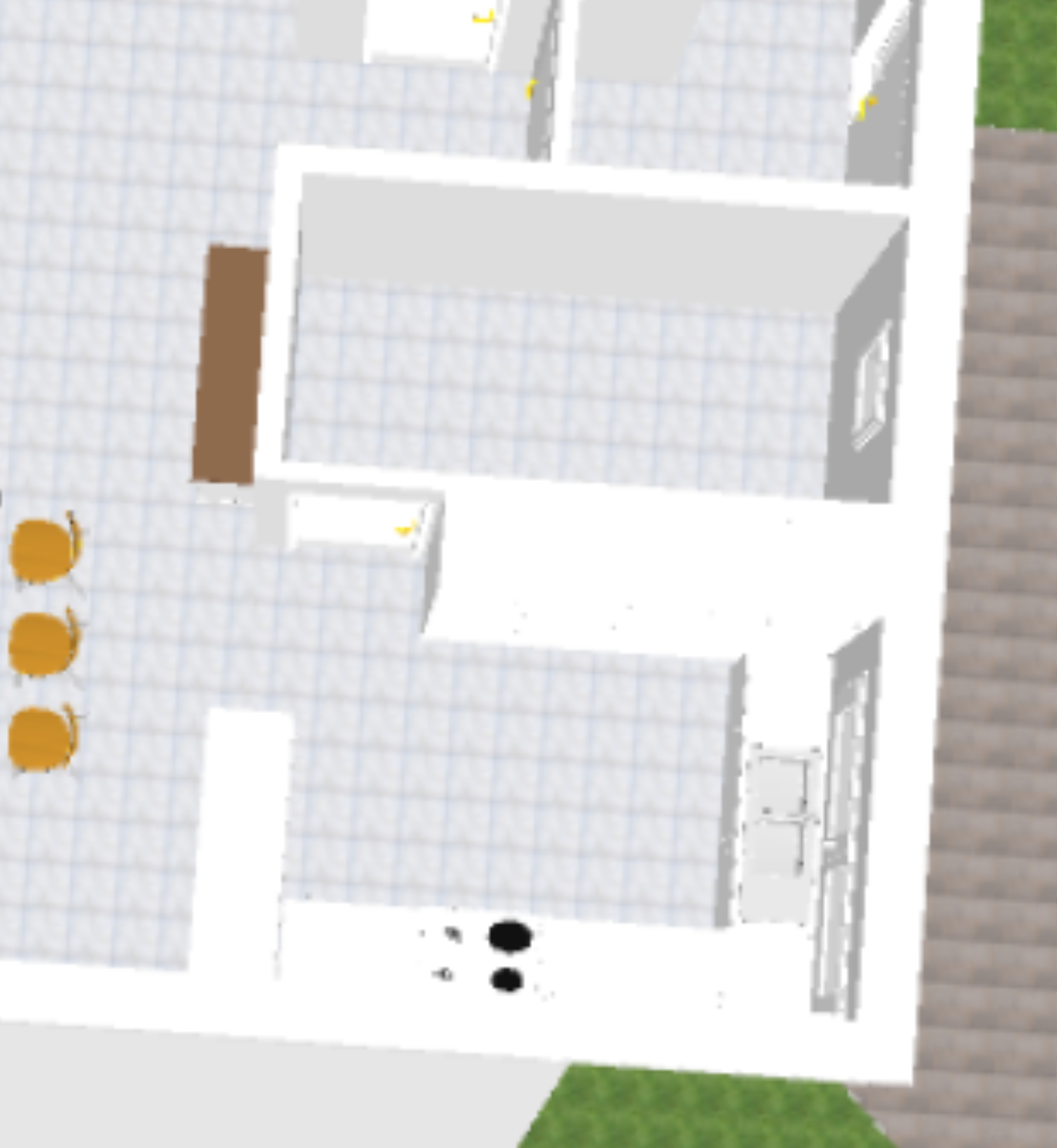

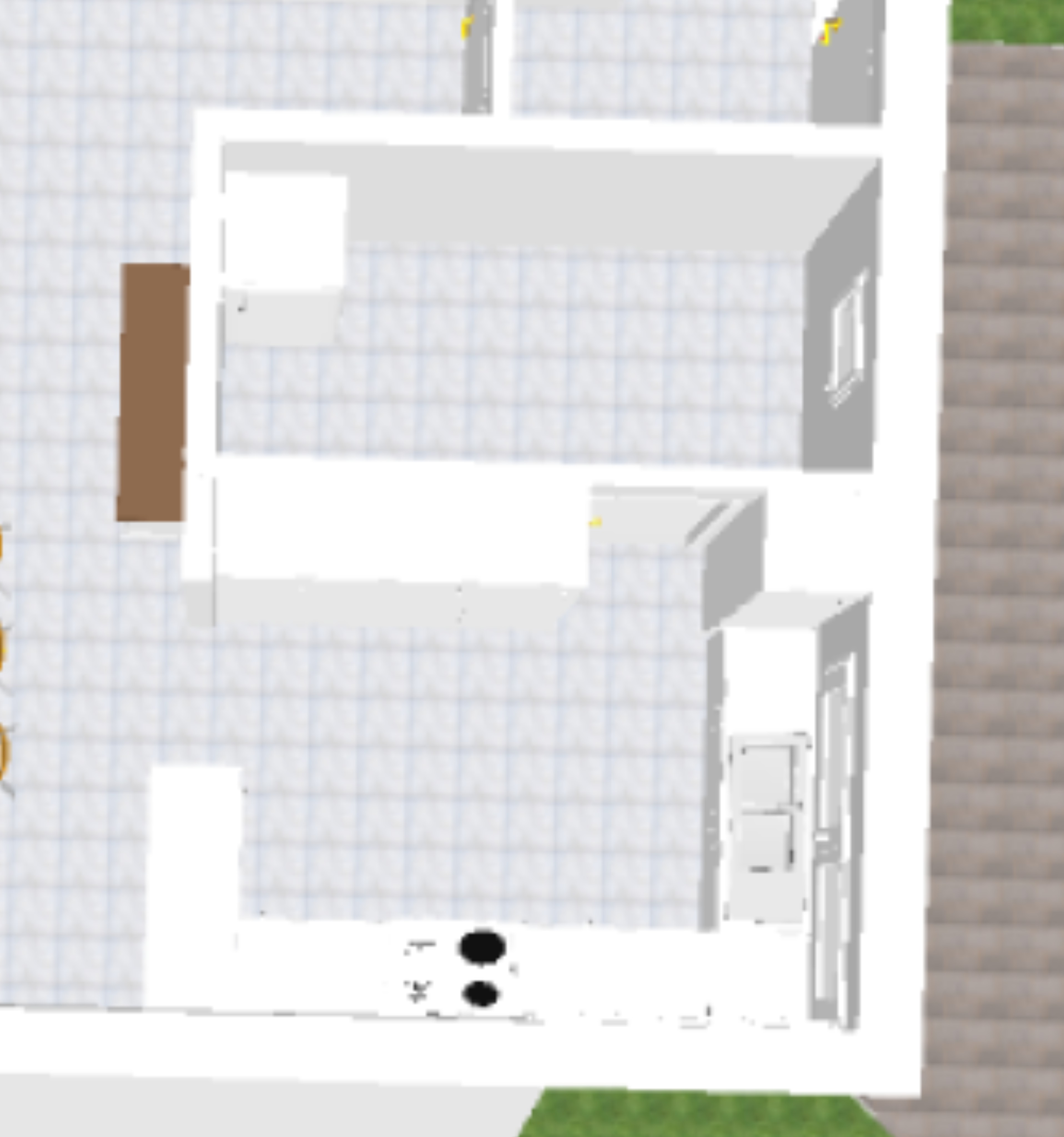

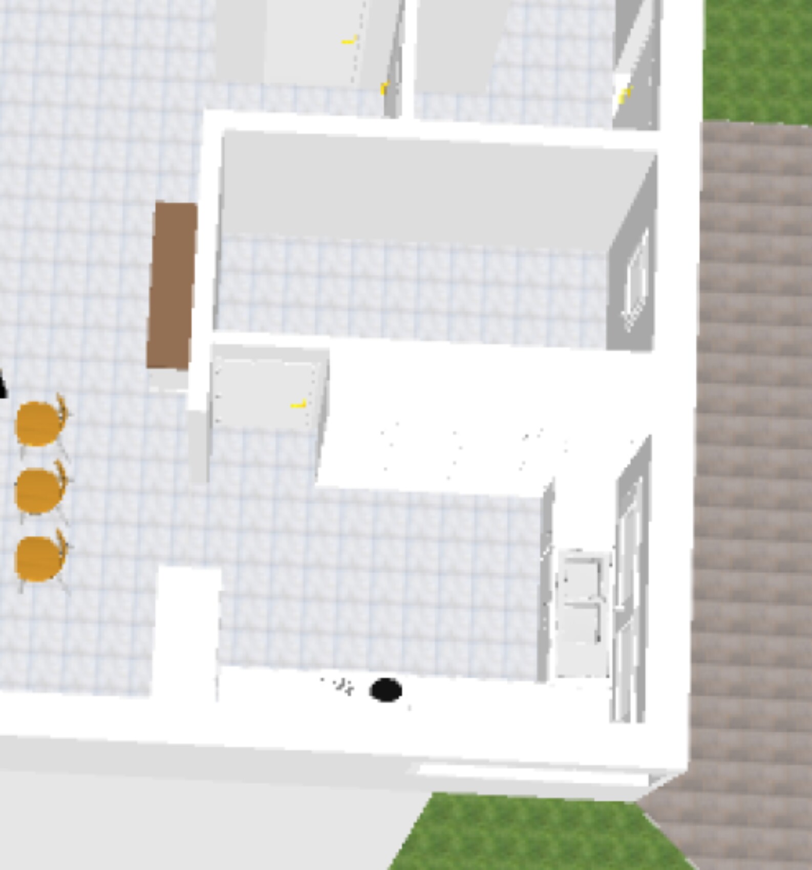

Ich habe jetzt einmal ein paar Alternativen durch gespielt. Einmal ohne Wandvorsprung und Türe vorne, einmal mit Wandvorsprung und Türe vorne und einmal an der selben Stelle wie bisher geplant, aber mit normaler Innentüre. Ich hänge euch mal Bilder vom derzeitigen Grundriss an und meine alternativen mit SweetHome3D. Einen Zugang vom Flur in die Speis wollen wir nicht, da man den Einkauf eh bis zum Kühlschrank tragen muss 😉

Ich finde eure ursprüngliche Idee, die Tür als Schranktür zu tarnen gut. Wäre auch mein Weg.
Kann man nicht - Achtung, Meinung ohne Hintergrundwissen! - die 80er Tür mit Magneten schließen lassen und eine Dichtlippe innen in den Rahmen setzen? Somit ist sie weitestgehend und ausreichend dicht.

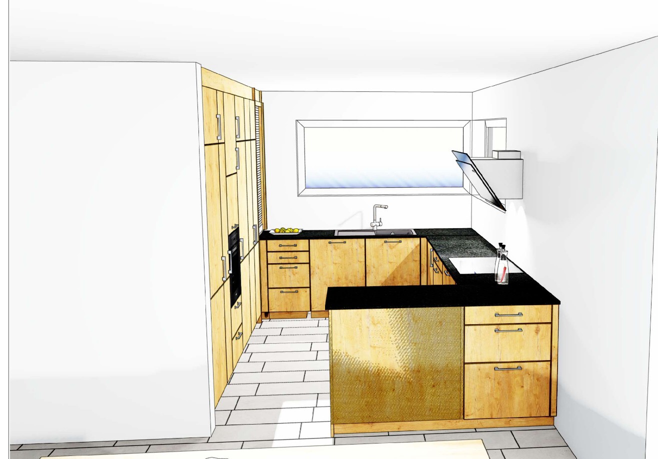

DIe Küche wird nicht so wie in dem Grundriss umgesetzt, sondern eher wie in den 3D Visualisierungen. Ich denke da ist der Weg von Spüle zu Herd ganz normal. Ich hänge mal einen Entwurf eines Küchenbauers an. Da sieht man es ganz gut. Die zwei Küchenbauer haben die Küche auch sehr ähnlich umgesetzt, nur den Eingang zur Speis nicht.

ich würde die letzte Variante favorisieren. Einfach eine Tür rein. Alles andere scheint mir umständlich und unnötig teuer.
