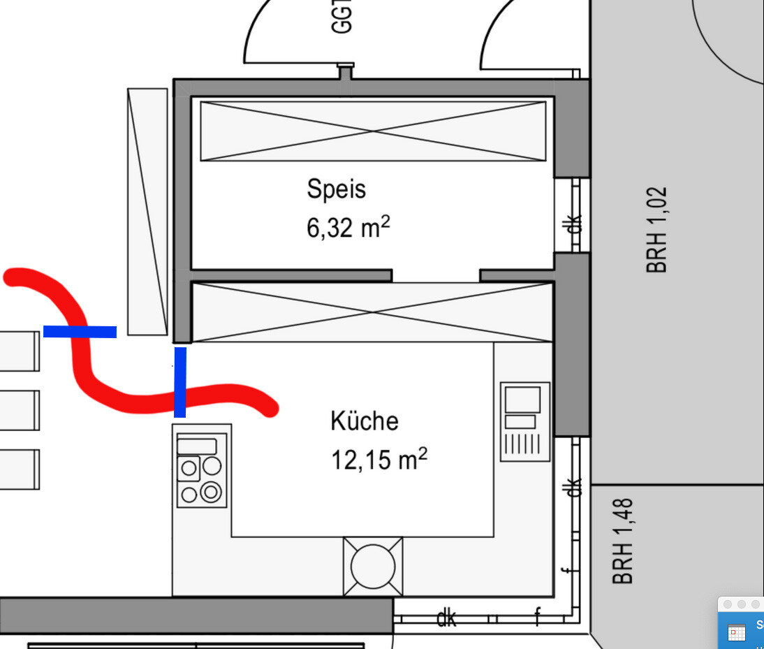

ᐅ Grundriss Zugang von Küche in Speis / Abstellraum

Ich hoffe, keine weiße Keramikarbeitsplatte? Die sind deutlich empfindlicher, als beworben. Stark färbende Lebensmittel und Getränke sollte man dann aus der Küche verbannen.

Da wir eine Keramikarbeitsplatte wollen ist eine größere Arbeitsplatte natürlich Kostentreiber.
Braucht es ja nicht: Hochschränke planhöher setzen, Lücke planrechts mit einem Side By Side Kühlschrank, schöne separate Insel statt des Wurmfortsatzes und an der Außenwand dann einen Terrassenzugang

So wie es jetzt ist, ist der Zugang bei einer Familiennutzung schon arg eng. Der Hauptzugang zur Küche ist eher Slalom durch zwei Engstellen mit maximal 80 cm. Das sollte auch dem Mann nicht gefallen. 🙂
Grundriss: Küche 12,15 m2 neben Speis 6,32 m2; Kochfeld links, Türen markiert.

Nein, es wird eine ziemliche dunkle Arbeitsplatte, aber nicht ganz schwarz.
Einen Terrassenzugang an der Stelle geht leider nicht, der Garten ist aufgrung leichter Hanglage zwei geteilt. Zwei Kellerräume bekommen dadurch Tageslicht.
Ich werde das mal noch versuchen mit meinem Mann zu diskutieren und frage unseren Hausbauer. Die sind es ja hoffentlich gewohnt, dass immer mal wieder Änderungen kommen 😀
Bedenken beim Zeigen von Plänen in allen Ehren, aber wenn solche "Details" tröpfchenweise zum Vorschein kommen, dämpft das die Lust der MitdiskutantInnen.

Bevor ich immer wieder zum Hausbauer gehe mit ungelegten Eiern, würde ich das mal selbst aufzeichnen und schauen, wie es wirkt. Dann bekommt man auch ein Gefühl für Maße und Räume.
Schon allein durch den Umstand, dass die Terrasse nur vom Essbereich (?) zu erreichen ist, wäre ein Grund, auf dieses Nadelöhr und Hindernis zu verzichten. Das Ding, diese Tresenecke, stört doch nur.
Mal den Tisch mit mehreren Leuten decken oder Büffet funktioniert so jedenfalls nicht.
