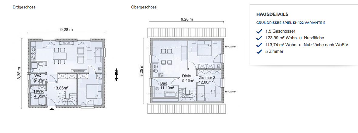

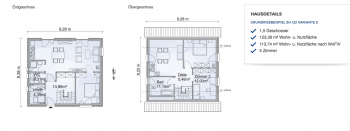

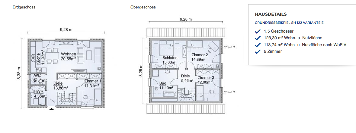

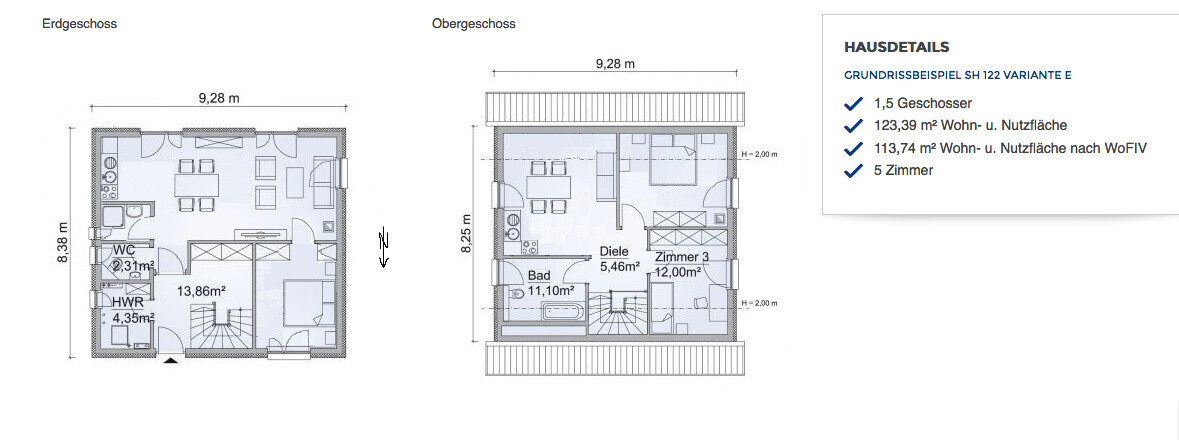

Ein Beispiel aus dem Netz, schnell bei Scanhaus Marlow Marlow gefunden, wo ich auf zwei Blicke erkennen kann, dass es möglich ist, eine Abtrennung von EG und OG mit wenigen Mitteln durchzuführen, wenn man in der Wohnqualität und -Grösse Abstriche macht.
Aber als erstes steht die Frage: was willst Du grundsätzlich?
Danke für das Beispiel.
Das lässt sich tatsächlich aufteilen. Ich habe es mal so umgemalt dass es pro Stockwerk eine Wohneinheit hat.
Sehr gut ist hier dass das EG Kinder/Arbeitszimmer groß genug ist um ein Doppelbett reinzustellen wenn man kompromissbereit ist. In diesem Beispiel hat das EG-Kinderzimmer zwar leider keinen direkten Zugang zum Rest der EG Wohnung sondern nur über das "öffentliche" Treppenhaus. Aber wenn man seine Tür in die Wand zum Wohnzimmer verlegt wie ich es eingemalt habe dann passt es. Sowas hat mir aber schonmal ein Fertighausanbieter abgelehnt weil die Wände direkt längs unter dem First tragende Wände seien.
Für eine Dusche muss man im EG Platz schaffen (wenn man den Hauswirtschaftsraum behalten will / muss weil sonst nirgendwo Platz für die Haustechnik ist). Dafür ließe sich die Küche verkleinern und dort ein Mini-Bad und ein extra Fenster einbauen, das habe ich auch mal eingemalt.
Die Frage wäre noch wo die zweite Haustechnik hinsoll. Der Hauswirtschaftsraum reicht für einmal Heizung und Lüftung. Wenn man keine speziellen gedoppelten Geräte hat dann muss der zweite Satz Heizung/Warmwasser/Lüftung irgendwohin. Der Dachspitz ist schwierig bis unmöglich weil er bei Fertighäusern meist zu niedrig ist und weil die Falltreppe zu schmal und zu steil ist um die Technik in den Dachspitz zu schaffen. Mit Geld wäre da bestimmt auch eine Lösung zu finden.
Und wenn man im DG eine Küche mit Wohn-Essbereich unterbringen will, und dafür das Bad halbiert und das Bad-Fenster behält dann hat man im DG nur ein Fenster in Küche+Essbereich+Wohnbereich. Mit Geld ist das natürlich durch ein Dachflächenfenster lösbar.
Das ist dann auch der Knackpunkt. Ich habe einen Fertighausanbieter schonmal dazu gebracht, auszurechnen was es kostet ein 1 1/2 stöckiges Haus in zwei Ebenen aufzuteilen und wir sind sehr weit über meinem Budget gelandet. (bei Bungalows ist es billiger)
Ich will den Vorschlag nicht prinzipiell kritisieren.
Es scheint mir nur in diesem konkreten Fall doch teuer zu werden, die beiden Stockwerke in je eine Wohnung zu trennen. Dafür scheint dieses Haus wie die meisten anderen Fertighäuser schon viel zu sehr auf genau einen Verwendungszweck optimiert. Meine Partnerin und ich wir haben uns auch schon einige Musterhäuser angeschaut. Und auch viele Grundrisse. Wir sind beim Versuch, ein kleines 1 1/2 stöckiges Fertighaus zweizuteilen bisher immer auf irgendwas gestoßen das beim jeweiligen Anbieter sehr teuer wird, egal wie kompromissbereit wir selber waren. Aber man soll die Hoffnung ja nie aufgeben, das Beispiel hier sieht schon deutlich vielversprechender aus als die meisten anderen Entwürfe die ich aufzuteilen versucht habe. Danke nochmal.
