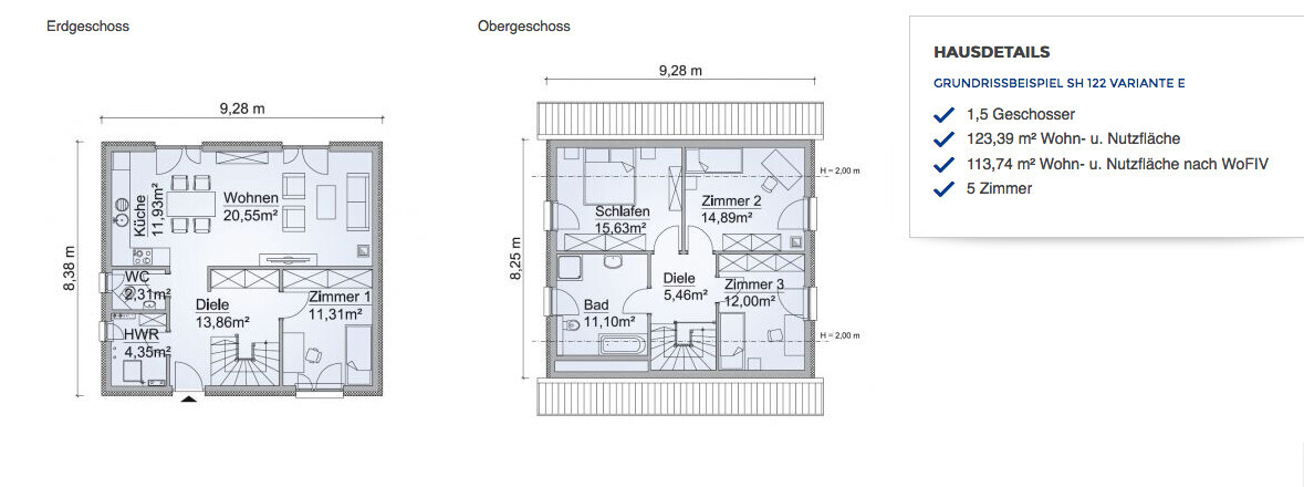

Ein Beispiel aus dem Netz, schnell bei Scanhaus Marlow Marlow gefunden, wo ich auf zwei Blicke erkennen kann, dass es möglich ist, eine Abtrennung von EG und OG mit wenigen Mitteln durchzuführen, wenn man in der Wohnqualität und -Grösse Abstriche macht.
Zweistöckiger Hausgrundriss mit Erd- und Obergeschoss, Wohn- und Schlafräume
Aber als erstes steht die Frage: was willst Du grundsätzlich?

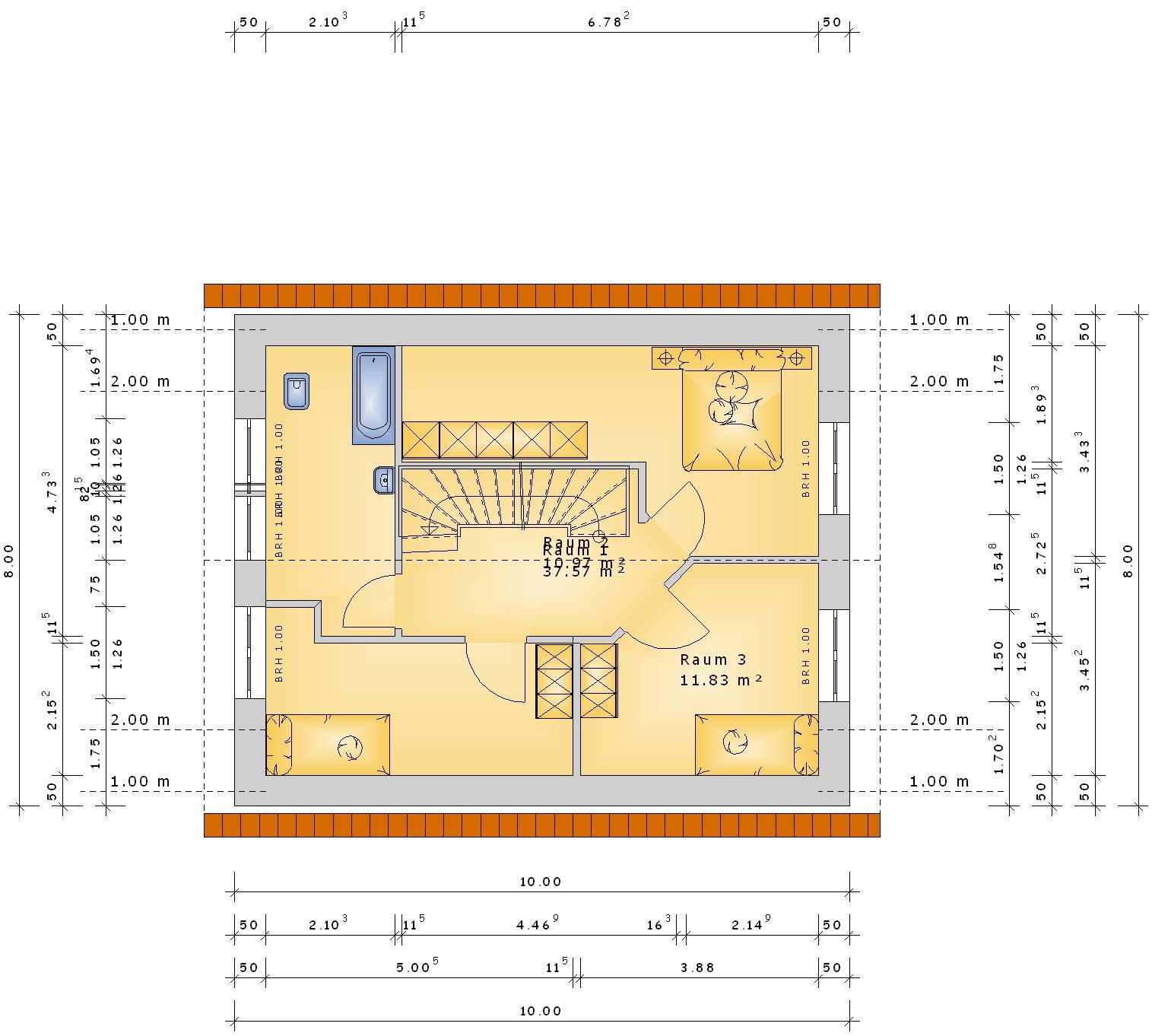

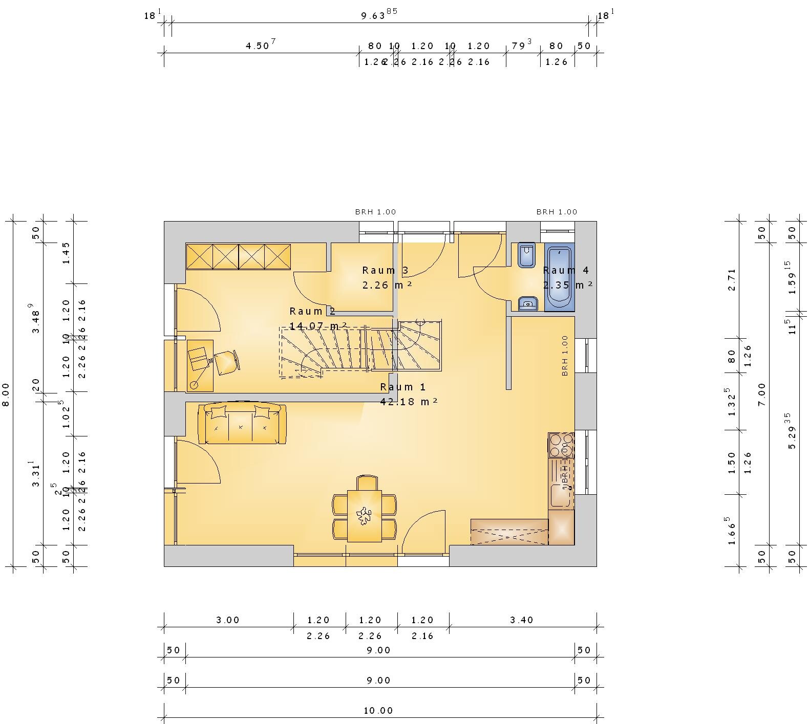

hier erstmal noch die angefragte Einfamilienhaus-Version des ersten Entwurfs, noch nicht irgendwie verbessert, nur als Antwort auf eine der ersten Fragen

04.07.17 19:26
Ich verstehe die wilde Treppenführung im EG überhaupt nicht.
Das Bad im OG verschwendet viel Fläche, aber eine Dusche ist nicht platzierbar.
Als Schrankbenutzer im Elternschlafzimmer darf der Schrank keine Türen haben oder muss unter 200 cm hoch sein. Und der Benutzer sollte auch nicht zu groß sein.
Im EG ... was soll das für ein Wurmfortsatz von der Küche Richtung Bad sein?
So wird das jedenfalls nichts.
bindig

Ansonsten: 1 1/2 Geschosser --> Dachschrägen? Da werdet ihr beim Duschen nicht viel Spaß haben bei dem kleinen Bad. Und immer aus der Badewanne steigen magst auf dauer auch nicht. Für ein kleineres Kind übrigens auch nicht ganz ungefährlich.
Die Wanne im DG ist zur Hälfte außerhalb der 2-Meter-Linie. Das habe ich in Altbauten schon oft schlimmer gesehen. Die Alternative wäre z.B. nur eine Dusche im DG, die könnte ganz außerhalb der Dachschräge liegen. Ich denke nochmal drüber nach.
Dann fehlen in den Schlafzimmern die Fenster. Denke aber die hast du angedacht, nur nicht eingezeichnet.
Ja, in der nachgereichten Einfamilienhaus-Version sind die Fenster drin. Im Anfangs-Post fehlen alle Fenster auf der Ostseite (zwei unten, zwei oben), warum auch immer. Ohne Fenster ginge das da natürlich nicht.
Dann fehlt auch noch ein Technikraum. Ihr habt keinen Keller, also plant mal mindestens 8 qm für die Fernwärmekompaktstation und den sonstigen Krempel ein.
Für den Technikraum finde ich in 10 mal 8 Metern keinen Platz wenn da zwei Wohneinheiten sein sollen. ich denke, ein Teil der Technik kann in den Gemeinschaftsraum (EG, im Plan links oben) und der Rest in den Spitzboden. Ist das unrealistisch?
