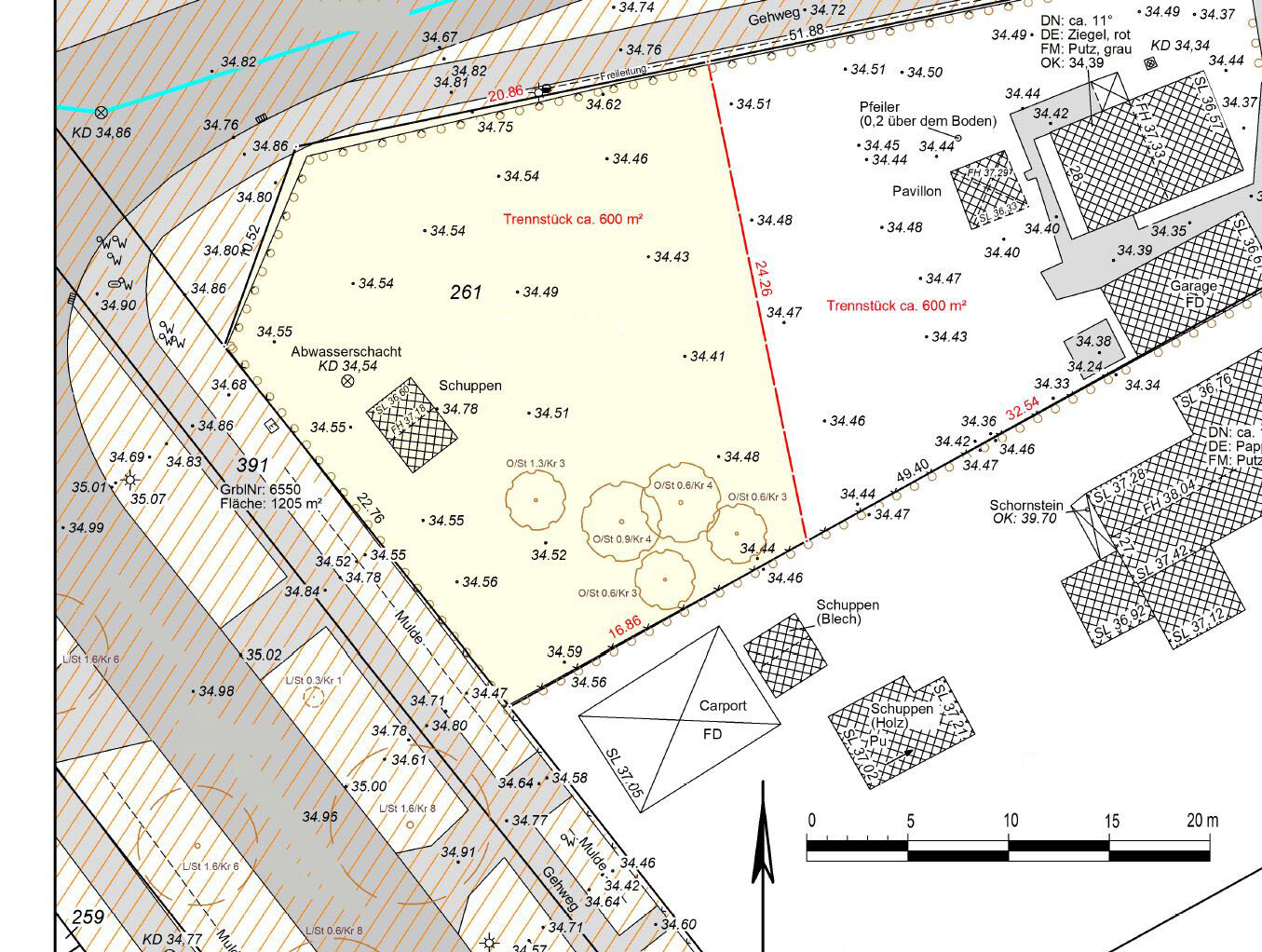

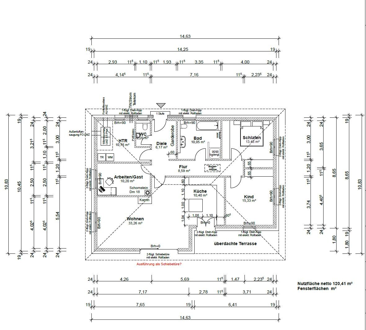

ich bin schon länger eine stille Mitleserin im Forum und möchte euch jetzt selbst um Hilfe bitten. Wir planen derzeit unseren Hausbau und haben gestern den ersten Entwurf der Architektin unseres GU bekommen, welchen ich hier zur Diskussion stellen möchte.
Darüber hinaus erhoffe ich mir etwas Input bei der Positionierung des Hauses auf dem Grundstück. Ich war mir bislang sicher, dass wir das Haus an der nördlichen Nebenstraße positionieren, die Einfahrt an der östlichen neuen Grenze. Der Bauherr hätte das Haus jedoch lieber an der westlichen Hauptstraße, weil man dann mehr Garten hat, die „tote Ecke“ im Nordwesten genutzt werden kann und das Haus auch Sicht- und Lärmschutz zur Hauptstraße im Westen bringt. Ich habe hier jedoch Angst, dass es im Haus zu dunkel wird.
Der ALP ist genordet, genauso wie das Luftbild.
Größe des Grundstücks 600 qm
Hang kein Hang

Was gefällt besonders? Warum? Es basiert ja schon auf unserem groben Plan, mir gefällt der Garderobenplatz am Eingang (könnte aber wohl durchaus auch noch etwas kleiner sein) und die Größe des Kinderzimmers, wobei hier 1-2qm weniger auch ok wären.
Was gefällt nicht? Warum? Schlafzimmer kommt mir etwas beengt vor (Platz am Fußende vom Bett ausreichend? Das Bett ist hier nur 2x1,80m, aber das Kopfteil trägt ja auch noch auf), der Flur ist mit 1,20m eher eng, die Terrasse ist zu länglich, am Eingang zum Allraum hat man recht viel ungenutzte Freifläche und ich hätte gerne etwas Stellfläche im Gästezimmer hinter der Tür

Lurchi2025 schrieb:
Ich war mir bislang sicher, dass wir das Haus an der nördlichen Nebenstraße positionieren, die Einfahrt an der östlichen neuen Grenze.Dann bitte mal entsprechend einzeichnen.Erster kurzer Eindruck ... Kinderzimmer an der Terrasse? Ist das so gut, wenn man als Eltern im Sommer abends nochmal etwas bleiben möchte.
Küche .. zeigt ja schon die Einzeichnung, toll ist die Insel nicht.
Wohnzimmer ... bitte mal möblieren, ich halte die Form für ungünstig.
Schöne Garderobe

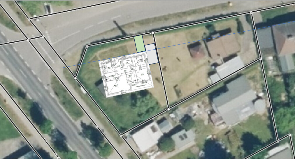

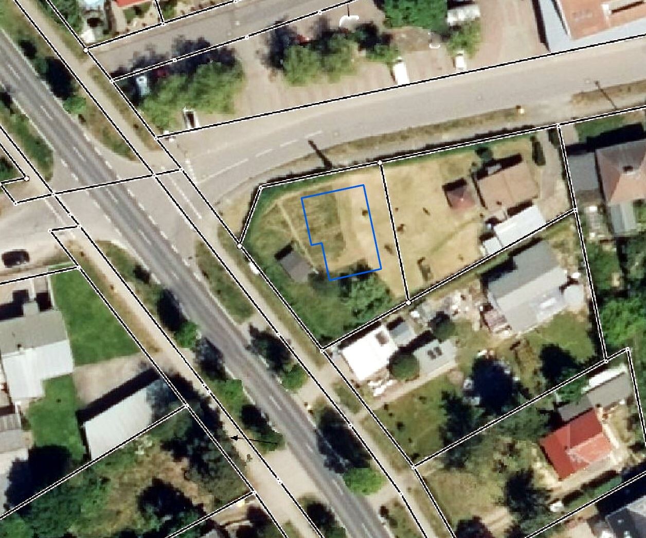

Lurchi202527.11.25 11:52Anbei die beiden möglichen Hauspositionen anhand des aktuellen Entwurfs. Terrasse an Kinderzimmer hatten wir jetzt einfach mal anhand der Himmelsrichtungen bei der Version "Haus an Nebenstraße" gelegt, wobei unser Junior einen recht tiefen Schlaf hat. Bei ihm kann man selbst vor dem Zelt Fußball-EM mit mehreren Leuten bejubeln und er pennt weiter.
hanghaus202327.11.25 12:12L
Lurchi202527.11.25 12:41Das östliche Nachbargrundstück wird ebenfalls neu bebaut, ebenfalls mit einem Bungalow von ca. 110qm. Soweit ich die Planungen kenne, orientieren sich diese Nachbarn an der nördlichen Grenze, also praktisch wie dein Vorschlag @hanghaus2023 . Diese Nachbarn hatten sogar vom Bauamt die Aussage bekommen, dass sie zur Straße nur 2 Meter Grenzabstand einhalten müssten.

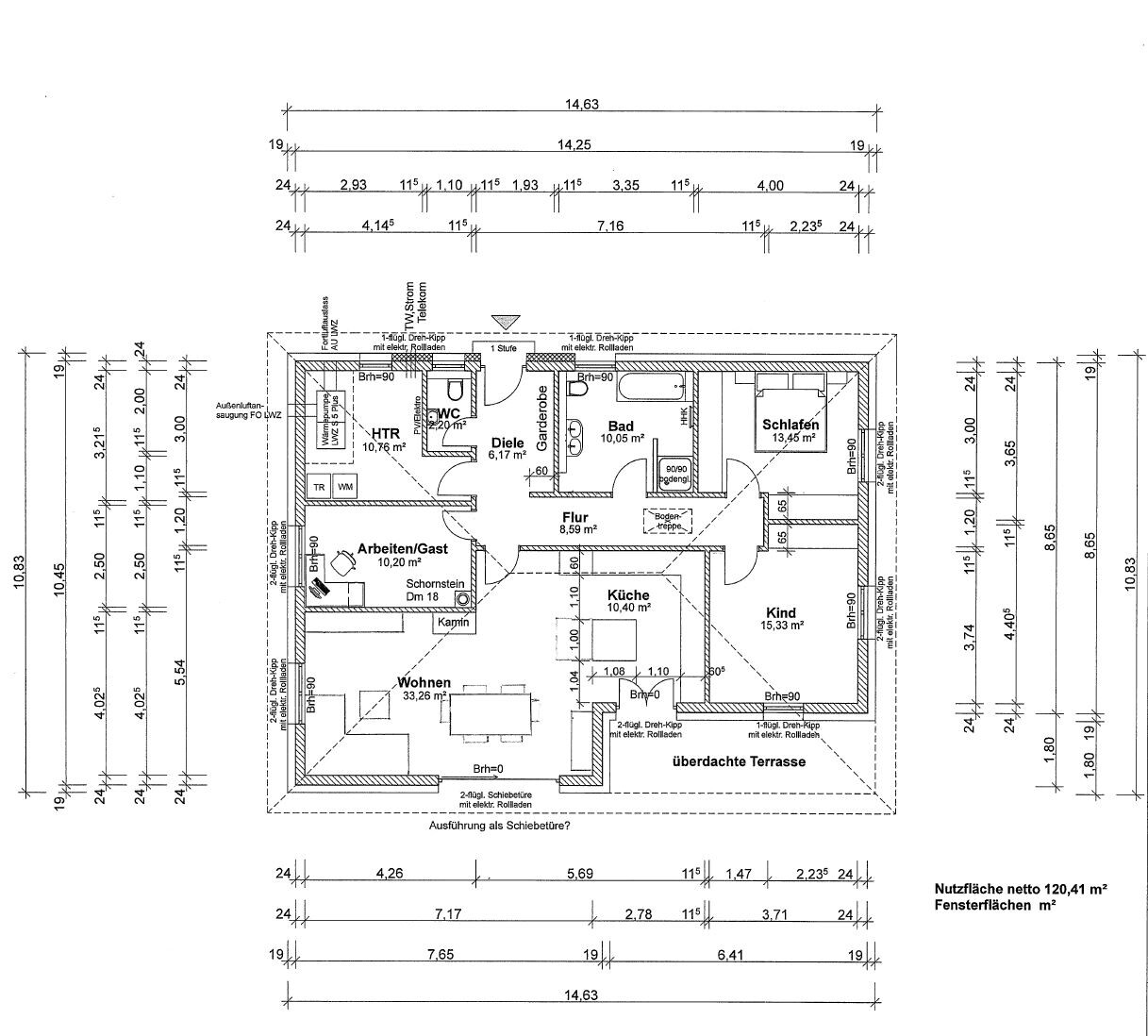

Ich habe hier jetzt mal grob das Wohnzimmer möbliert, den Esstisch habe ich direkt großzügig dimensioniert mit 2x1m, die Kücheninsel ist ebenfalls auf 2x1m. So wirklich sagt mir das Wohnzimmer aber auch nicht zu.
