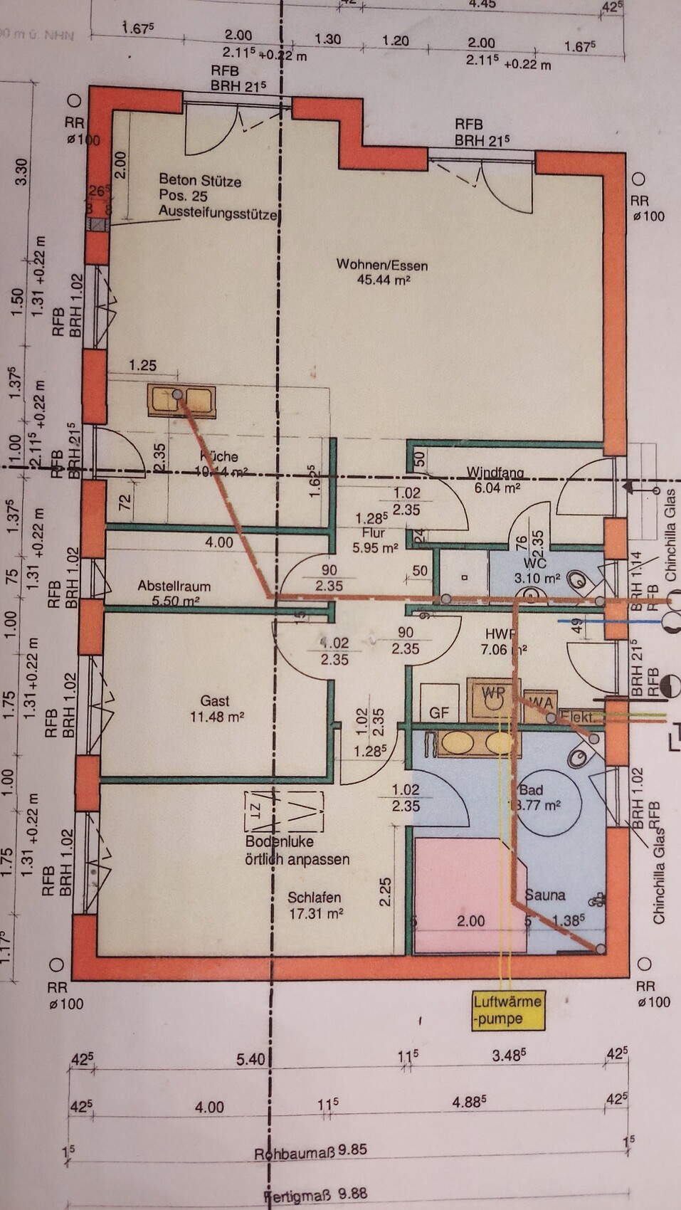

Wir haben aktuell genau diese 1,20 in unserer Wohnung, sogar mit Kommode. Hatte nach Erhalt des Grundrisses direkt den Zollstock gezückt. Klar geht es, aber gerade an dieser Kommode ist es derzeit immer eine Engstelle.Dann hast Du ja Erfahrung. Allerdings muss man abwägen, welche Räume mit dem Flur verbunden werden. Wenn man diesen Flur immer gehen müsste, um ins WZ oder Küche zu kommen oder dieser Flur diese beiden miteinander verbindet, kann er zur Qual werden.Ich mag diese Bungalow-Grundrisse mit langen Fluren eh nicht und würde einen anderen Bungalowtyp bevorzugen.
Lurchi2025 schrieb:
Daher hätten wir lieber eine eher quadratische Terrasse oder zumindest eine Tiefe von ca. 3-3,5m.Du meinst überdacht? Bedenken sollte man, dass man dann bei 3 x 4 auch 7 Meter Außenwand hat, die - ob mit oder ohne Fenster - recht dunkel sind, da ja das Dach verschattet. Das würde das Haus auch etwas hässlich daherkommen und zudem das Dach verhältnismäßig teuer.Lurchi2025 schrieb:
Ich denke, im Südwesten wäre die Terrasse schon optimal.Hmm. Eigentlich reicht eine Terrasse an einer Seite, die ja von drei Seiten auch gut Sonne bekommt. Ich persönlich würde darauf achten, dass man im Allraum, unabhängig von der Terrasse, viel Licht hereinbekommt. Meinetwegen von der Südseite, dann kann die Terrasse auch im Westen sein oder umgekehrt.Lurchi2025 schrieb:
So wirklich glücklich sind wir mit dem derzeitigen Entwurf aber noch nicht. Vielleicht hätte von euch hier ja noch eine Idee?Wie oben schon gesagt: Es gibt andere Bungalow-Konzepte, die mit guter Planung nicht mit diesem laaaangen Fluren daherkommen. Diese konventionellen Standard-Bungalows wirken halt etwas altbacken. Allerdings kann man sie auch in der Ausstattung modern herrichten, also sie sind jetzt nicht grundsätzlich altbacken, aber entsprechen meist nicht der zeitgemäß offenen Lebensführung, wo unbedingt jeder Raum vom Flur aus erschlossen wer muss. Mittlerweile lässt man die Wand zwischen Hauptflur und Allraum weg oder erschließt das Büro über den Allraum. Man kann auch das Kinderzimmer von nicht mehr betreuungsbedürftigen Kindern vorn im Hauptflur erschließen und hat dann nur einen Flur zu dem Elternbereich, der dann verkürzt werden kann. Technik oder Hauswirtschaftsraum kann man mit Zugang von Küche oder wwi machen. Allerdings hat ein Flur auch wieder seine Daseinsberechtigung, da man mehr Privatssphäre generiert (wichtig bei mehr Personen oder hohe Besucheranzahl)Wenn die Firma eine sehr kleine ist, dazu recht günstig, dann werden sie nicht unbedingt den besten Architekten angestellt haben.

So wie ich es dargestellt habe, ist es schon recht gut. Man braucht ja auch mal Platz für Besuch und später für das Kind.Im Allgemeinen würde ich dir da zustimmen, in unserem Fall ist es jedoch so: Wir sind in der komfortablen Situation, dass wir nur ein Auto benötigen und das wird durch den Umzug sogar noch verbessert, weil ich dann ebenfalls mit dem Fahrrad zur Arbeit fahren kann. Wir haben eine sehr gute Anbindung mit dem ÖPNV. Für Besuch gibt es den sowieso einzuplanenden 2. Stellplatz oder den öffentlichen Parkplatz auf der anderen Straßenseite. Insoweit würden wir gerne die beiden Stellplätze hintereinander legen Um möglichst wenig Platz hierfür zu verplanen. Selbst wenn der Junior in 15 Jahren ein eigenes Auto brauchen sollte, haben wir dafür dann ja noch Platz.ypg schrieb:
Ich mag diese Bungalow-Grundrisse mit langen Fluren eh nicht und würde einen anderen Bungalowtyp bevorzugen.Und welchen Typ würdest du bevorzugen? Wir sind hier wirklich offen für Vorschläge, können uns auch einen T-förmigen oder offeneren Flur vorstellen. Dies war halt jetzt eine Idee, um einen gewissen privaten Bereich abzugrenzen.Du meinst überdacht? Bedenken sollte man, dass man dann bei 3 x 4 auch 7 Meter Außenwand hat, die - ob mit oder ohne Fenster - recht dunkel sind, da ja das Dach verschattet. Das würde das Haus auch etwas hässlich daherkommen und zudem das Dach verhältnismäßig teuer.
Hmm. Eigentlich reicht eine Terrasse an einer Seite, die ja von drei Seiten auch gut Sonne bekommt. Ich persönlich würde darauf achten, dass man im Allraum, unabhängig von der Terrasse, viel Licht hereinbekommt. Meinetwegen von der Südseite, dann kann die Terrasse auch im Westen sein oder umgekehrt.Eine Terrasse direkt am Haus reicht uns vollkommen. Wir benötigen hier halt ausreichend Platz für einen Tisch und zumindest den normalen Grill.Wie oben schon gesagt: Es gibt andere Bungalow-Konzepte, die mit guter Planung nicht mit diesem laaaangen Fluren daherkommen. Diese konventionellen Standard-Bungalows wirken halt etwas altbacken. Allerdings kann man sie auch in der Ausstattung modern herrichten, also sie sind jetzt nicht grundsätzlich altbacken, aber entsprechen meist nicht der zeitgemäß offenen Lebensführung, wo unbedingt jeder Raum vom Flur aus erschlossen wer muss. Mittlerweile lässt man die Wand zwischen Hauptflur und Allraum weg oder erschließt das Büro über den Allraum. Man kann auch das Kinderzimmer von nicht mehr betreuungsbedürftigen Kindern vorn im Hauptflur erschließen und hat dann nur einen Flur zu dem Elternbereich, der dann verkürzt werden kann. Technik oder Hauswirtschaftsraum kann man mit Zugang von Küche oder wwi machen. Allerdings hat ein Flur auch wieder seine Daseinsberechtigung, da man mehr Privatssphäre generiert (wichtig bei mehr Personen oder hohe Besucheranzahl)
Meist reicht es dann nur für eine Halbtagsstelle im HO, und dann ist da keine Zeit für ordentlich Gehirnschmalz.
Aber das hat man als Bauherr selbst in den Händen. Man kann selbst einen Architekten auf Honorarbasis beauftragen, der die Zeichnungen dann abgibt. Der GU baut dann nach den Plänen.Den HTR direkt an der Küche hatte ich auch schon im Kopf, wusste jedoch nicht so wirklich wie man das mit der Positionierung der Küche direkt an der Terrasse kombinieren kann. Dies wäre uns halt wichtiger, weil bei uns nicht nur ab und zu im Sommer gegrillt wird.ypg schrieb:
Der Schuppen soll tatsächlich weg?Nein, den würden wir sehr gerne behalten wenn es geht. Man braucht ja durchaus Platz für die Grillsammlung, die Fahrräder usw.Nida35a29.11.25 15:33

Insoweit würden wir gerne die beiden Stellplätze hintereinander legenWenn Ihr 2 Stellplätze vorhalten müsst, dann wird aber ein gefangener Stellplatz meist nicht genehmigt. Muss man beim Bauamt abklären.Ähnliche Themen
