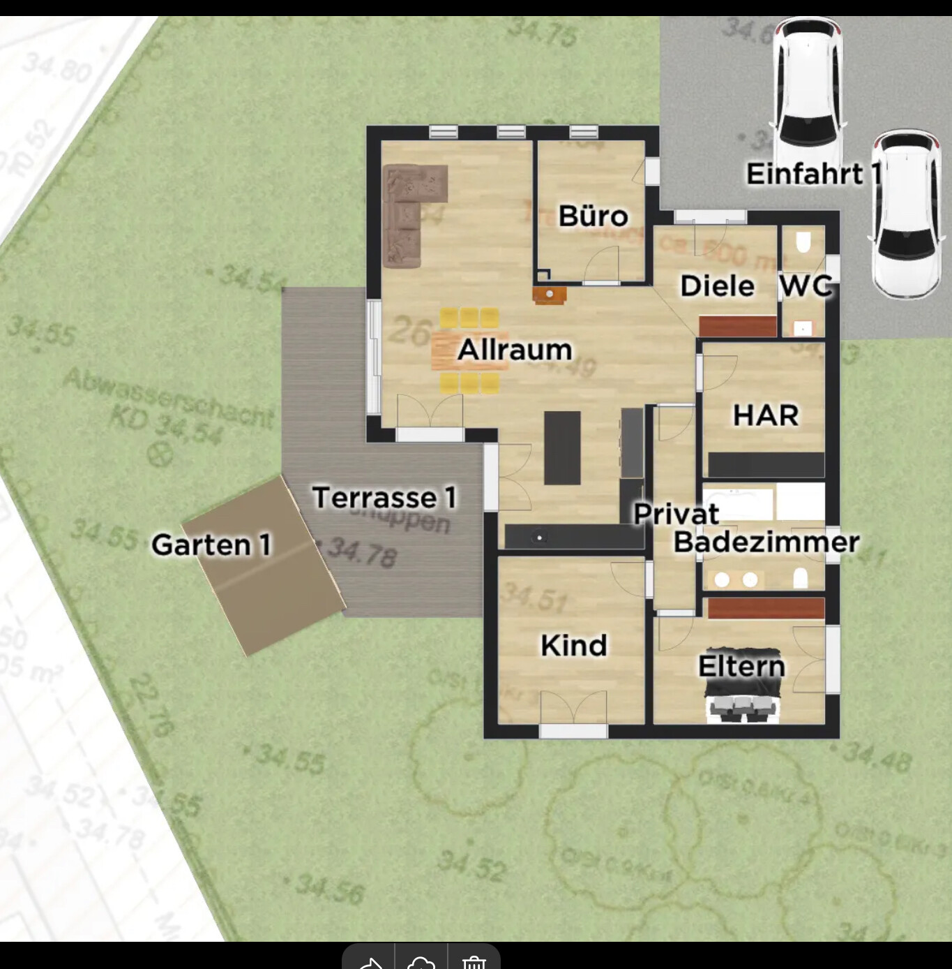

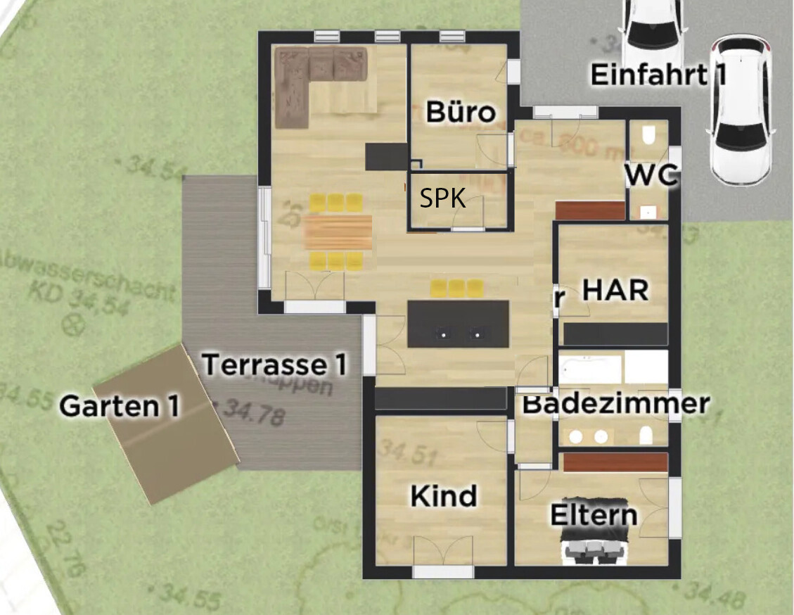

05.12.25 12:59
Ich habe mich nochmal etwas ausprobiert und es ist.. tada.. etwas herausgekommen, was schon mehr oder weniger geplant wurde. Es gibt zwar Modifikationen, aber vom Grunde her ist es gleich, Aber auch irgendwie anders. Alles, was ich probieren wollte, ist immer größer geworden. Auch dieser hier ist jetzt so 125qm groß. Allerdings finde ich den Allraum in Kombi mit dem Eingang schlüssiger.
Ich könnte mir aber auch die Ausrichtung von @hanghaus2023 in #11 vorstellen.
Flur müsste man etwas justieren in der Breite. Der ist jetzt etwas schmal geraten. Ich habe mich an der mittleren Wand geklammert. Und man muss sich hier an der Einstellung von den anderen Beteiligten orientieren: Schöne Bilder an die Wände, ggf. ein Spiegel und einen langen Läufer, der die Türen verbindet und den schlanken Flur positiv zeigt.
Dielenschrank ist 2 Meter, Schlafzimmerschrank 3 Meter, Esstisch 1 x 2, Sofa 2,70. Allraum ca. 50+, Kinderzimmer 16+.
Mein Zrend ist immer noch Satteldach mit Überdachungen.
Eine Idee wie man diesen langen Flur auflösen kann: Fette Kücheninsel mit viel Arbeitsfläche, planunten Hochschränke, zusätzliche Speisekammer und einen raumtrennenden U-Kamin.
Grundriss eines Einfamilienhauses mit Terrasse, Garten, Büro, Bad, Eltern- und Kinderzimmer

Das ist doch eine weitere gute Alternative @Lurchi2025 . Bin schon gepannt, was Dir zurückbekommst.
Sobald das Kind dann irgendwann einmal eher Abstand haben möchte bzw. sollte könnte man Kinderzimmer/Büro tauschen; dies würde ich vlt. schon jetzt zumindest mitbdenken.
05.12.25 17:49
Auch fein! Muss die TE schauen, ob der Platz zur Verlängerung des Esstisches ausreicht. Allerdings ist es ja schon großzügig. bei passen 3 Esstische rein.. was mich da geritten hat? 😀
