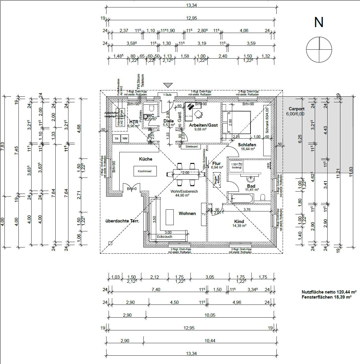

Bei uns war es über die Feiertage leider recht still bzw. das Leben hat uns voll eingenommen. Wir haben jetzt die nächste Version des Grundrisses bekommen, basierend auf dem letzten Entwurf. Die Küche ist an ihrem Platz geblieben, mein Mann hat hier ein Veto gegen den Wechsel mit dem Wohnbereich eingelegt, wegen der kürzeren Wege mit Einkäufen und zum HTR. Wir denken auch nicht, dass die Schallübertragung so krass sein wird, derzeit haben wir auch unser Bett direkt an der Wohnzimmerwand und da merke ich auch kein lautes Wummern - bei extrem dünnen DDR-Plattenbauwänden. Wir haben uns zudem einen 4m breiten Schrank im Schlafzimmer gewünscht, den haben wir aktuell auch und würden ihn gerne behalten.
Wir sind soweit mit diesem Entwurf schon fast glücklich, bzw.: Mein Mann findet ihn so gut, ich würde noch die Wand zwischen Flur und Wohnzimmer nach Planrechts verschieben, weil mir 1,50m dann doch zu breit für den Flur sind - 20cm schweben mir hier vor, also auf 1,30m. Zuvor hatten wir hier 1,10m, das war zu schmal für mein empfinden.
Im Wohnzimmerbereich reichen uns die 4,50m Breite, im Essbereich würde ich gerne noch ein paar cm durch diese Verschiebung gewinnen. Insoweit würde ich nur die planlinke Außenwand im Wohn-/Terrassenbereich gerne ebenso verschieben. Die minimale gewonnene Fläche (ja, wir reden hier nur von 0,8m²) würde ich dann versuchen im Süden an Wohn- und Kinderzimmer ran zu hängen - hierdurch ist dann auch das Kinderzimmer nicht ganz so ein langer Schlauch.
Eventuell seht Ihr aber noch andere Punkte?
ypg08.01.26 18:10
Der Schuppen müsste dann allerdings weichen, oder?
Beim Kind noch die Tür nach planrechts ziehen, dann passt es.

Arauki1108.01.26 19:39
Kleinigkeiten, die mir noch ins Auge fallen:
Der Ausgang aus der Küche ist wohgl eine Doppeltür. Bei der Breite würde ich überlegen, ob ich tatsächlich eine Doppelflügeltür möchte, die dann ja wohl eher aus zwei schmalen Teilen bestehen würde; vlt. eher eine 1m-Tür und den Rest nach innen aufklappbar bei Bedarf. Diesr Ausgang wird sicher oft benutzt und sollte komfortabel sein.
Über der Arbeitsplatte in der Küche würde mir ein wirklich breites Fensterband besser gefallen am besten mit schöner Fensterbrett-Abstellfläche dazu.
WC imk Gäste-WC mittig vors Fenster setzen.
Die Arbeitsplatte im Bereich des Zuganges aus der Diele vlt. etwas kürzer oder rund/schräg, damit man dort keine Ecke hat, an die man immer wieder mal randonnert.
Haustür evtl. mikt Glaseinsatz, damit auch von dort mehr Licht reinkommt.
Am Esstisch vlt. auf der einen Seite eher eine schlanke quasi feststehende Esszimmerbank, weil ich sonst eine Engstelle sähe im Zugang zum Schlafbereich. Ich würde dort auch lieber eine normale Glas-Schwin gtür bevorzugen, erstens billiger und dazu auch praktischer.
Soweit ein paar Gedanken, ansonsten siehts aber gut aus.

Lurchi202509.01.26 07:23
Der Schuppen müsste dann allerdings weichen, oder?Ja, wahrscheinlich schon. Wobei hier ein Doppelcarport eingezeichnet ist, wir aber nur einen normalen Carport planen. Trotzdem wird es wohl leider zu knapp. Ohne die Bauflucht entlang der Straße würde es passen.Ja, das Haus ist sehr groß, da spielen die Wege ein große Rolle 😉Männliche Logik ;-) Ich will ihm aber ein wenig Mitspracherecht geben, immerhin steht er auch gerne in der Küche.Beim Kind noch die Tür nach planrechts ziehen, dann passt es.So war auch mein Plan, damit dahinter zumindest noch Schränke á la Billy-Regal hinpassen. Was sagst du zu meinen Überlegungen hinsichtlich des Flurs?Arauki11 schrieb:

Soweit ein paar Gedanken, ansonsten siehts aber gut aus.Danke für die Überlegungen, ähnliches schwebt mir hier auch vor. Um Fenster und Terrassentür haben wir uns bisher nicht gekümmert, erst sollte der Plan selbst uns soweit zusagen. In der Küche überlege ich über der westlichen Arbeitsplatte ein breites Fensterband, eher hoch angesiedelt - wir sind alle eher groß, insoweit wird die Küchenarbeitsplatte auch höher sein und ich hätte das Fenster gerne nochmal 20-30cm höher denke ich - damit die Spülarmatur nicht rein ragt. Selbst wenn mir derzeit eher eine Festverglasung vorschwebt, ist die Optik ja auch nicht zu vergessen. Die Terrassentür sehe ich ähnlich, ein Haupt-Element von 1m Breite ist da wohl besser, ich will nicht jedes Mal beide Seiten öffnen müssen.Beim Gäste-WC bin ich derzeit noch am überlegen, ob man die Tür nicht sogar ca. 40-45cm nach planoben zieht und man dann einen Waschtisch hinter der Tür über die komplette Raumbreite hätte.
ypg09.01.26 09:36
Es sind halt alles die Kleinigkeiten:
Gäste-WC sollte aus Sicherheitsgründen die Tür nach außen aufgehen. Vielen stört dann die Kollision, aber so wirklich glaube ich nicht daran, dass 1 x am Tag diese Tür benutzt wird, wenn auch die Haustür aufschwingt.
In der Diele gehören an die Haustür die Lichtschalter: wenn dort ein 60er Schrank geplant ist, kollidiert es.
Hier würde ich überlegen, die Bürotür mit in den Privatflur zu verlegen, dann ist man in der Diele freier.
Fensterband würde ich auch in der Küche vorschlagen. Feststehend ist von Vorteil und hat keine Nachteile.
Die Einrichtung in der Küche auf Maße überprüfen. Die Insel ist derzeit recht mickrig.
* Nachtrag: das sind ja nur 1,50 in der Breite, uups. OK, dann eine 1-Meter-Tür plus Seitenlicht.
Ich würde auch definitiv auf das Fenster über dem Sofa unter der Überdachung verzichten - das bringt nichts außer Nachteile (außer man steht auf Orchideenfenster)
Und ich würde, auch wenn derzeit dort ein Sofastummel geplant ist (oder auch gerade deshalb, wenn es nur ein Fußteil ohne Lehne ist) eine 2-Meter breite Terrassentür dort planen, genauso wie im Kinderzimmer. Oder - sorry, bei mir fangen Fenster bei 2 Meter an - die 1,75 *.
Also, mich irritieren die Fensterbreiten. Das kann im Allraum etwas piefig aussehen. Man braucht dort auch keine Stellfläche, weil es genug Innenwände gibt.
Unsere Maurer haben damals ab 2 Meter Fenster keinen Aufschlag genommen. Das scheint auch anderswo Usus zu sein.
Man muss sich klar sein, dass die Terra-Überdachung mit ihren 2,50? ohne Außenwand nicht üppig ist und die Terrasse sehr wahrscheinlich weiter nach außen geführt werden muss. Aber es scheint nicht immer Sonne und somit hält man sich auch gern außerhalb der Überdachung auf.

Lurchi2025 schrieb:Braucht man ja nicht. Das ist einfach eine Doppel-Terrassentür mit Stulp. Man muss nur wissen, welche Seite die Haupttür wird.
Lurchi2025 schrieb:Da würde ich auf max 1,20 Meter gehen in Kombi mit einem Licht-/Fensterband auf 2 Meter Höhe in dieser Trennwand.
