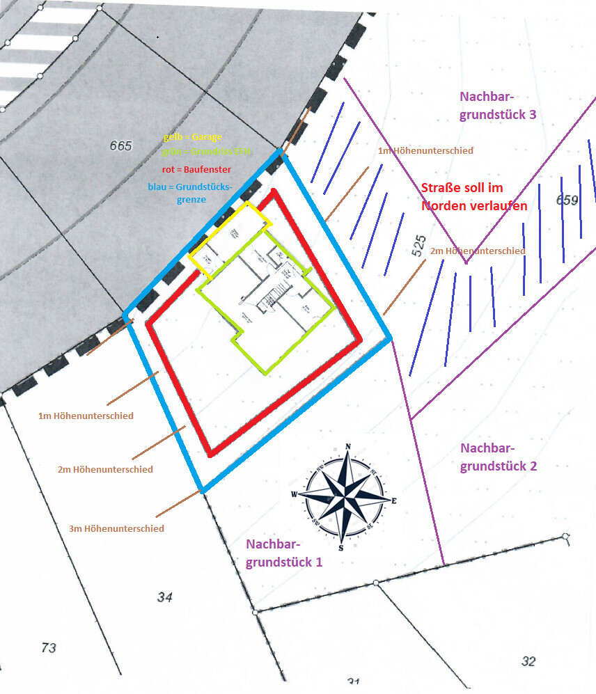

Größe des Grundstücks:
ca. 750m²
Hang: siehe Skizze
Grundflächenzahl: 0,3
Geschossflächenzahl: 0,6
Baufenster, Baulinie und -grenze: 3m; siehe Skizze
Randbebauung: Ja, Garage erlaubt
Anzahl Stellplatz: 1x Garage; 1-2 vor dem Haus
Dachform: Walmdach 22°
Stilrichtung: Stadtvilla
Ausrichtung: südwesten
Maximale Höhen/Begrenzungen: TH maximal 7,50m, OK maximal = 10,0m (gemessen vom tiefsten Punkt der natürlichen Geländeoberfläche talseits)
weitere Vorgaben: keine
Lageplan eines Grundstücks mit farbigen Umrandungen, Nachbargrundstücke 1–3 und Nordpfeil.

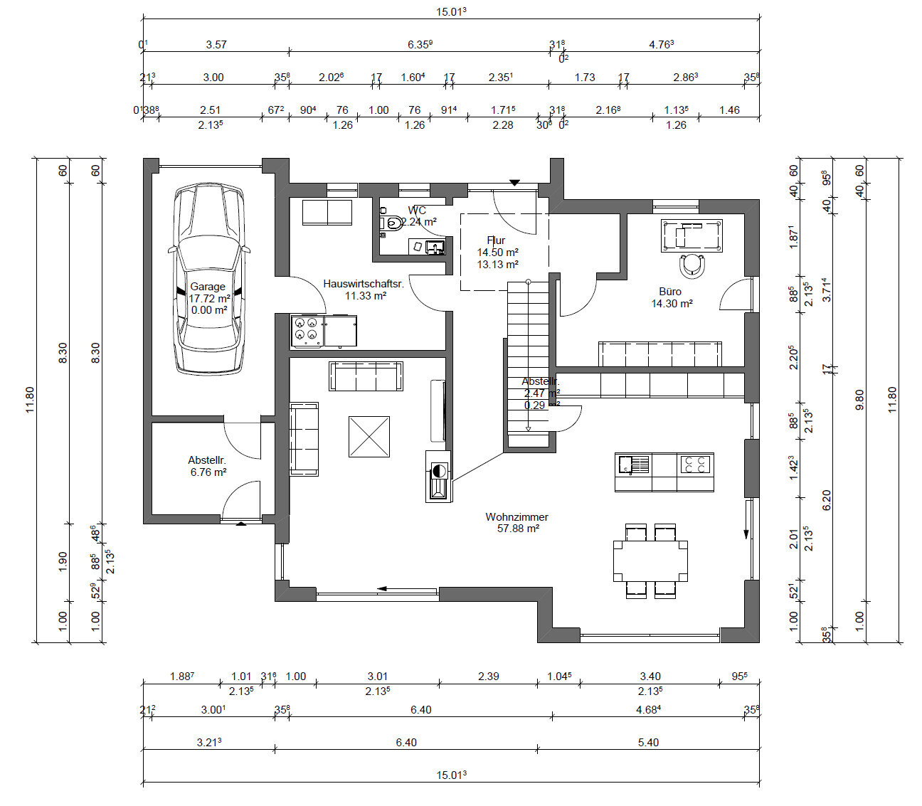

Grundriss eines Hauses: Garage, Hauswirtschaftsraum, Wohnzimmer, Küche, Büro, Flur, WC, Abstellraum.

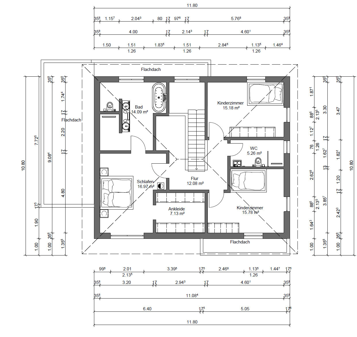

Grundriss des Dachgeschosses: Flur, Schlafen, Ankleide, Bad, WC und zwei Kinderzimmer.

Das ist ein gut bewohnbarer Entwurf mit sehr viel Verkehrsfläche. Letzteres muss man mögen.
Ich wäre nicht auf die Idee gekommen einen Entwurf für ein flaches Grundstück auf einen Hang zu setzen.

gefällt mir sehr gut!
Lass dir die Option frei, zwischen Kamin und Treppe noch eine Tür einbauen zu können. Schiebetür oder Glastür etc.
Ein offener Flur mit Luftraum ist nicht jedermanns Sache bezügl. Geräuschentwicklung.
Das mit der Garage würde ich überdenken. Man sieht am Bild schon dass man kaum die Türen aufmachen kann um mal was ein- und auszuladen.
Ich würde ein offenes Carport machen.

Mir fehlt da iwie Platz für ne Garderobe. Die Nische bei der Türe zum Büro dürfte da nicht wirklich reichen...
Alessandro
23.10.20 10:20
Garderobe sollte doch in den Hauswirtschaftsraum oder?

Habt ihr ein T-Bad mal live gesehen? Mag ja praktisch klingen, ist aber eine der modernen Bausünden.
