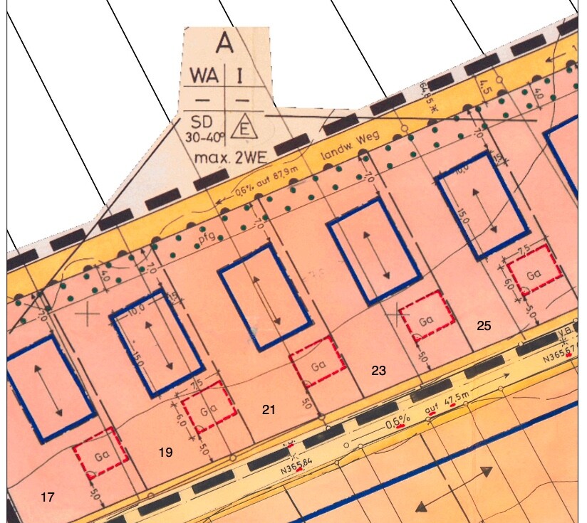

Irgendwie vermisse ich den Bebauungsplan. Sag doch mal wie der heisst. Dann finden wir den schon.
Man kann keine PDF hochladen ?
