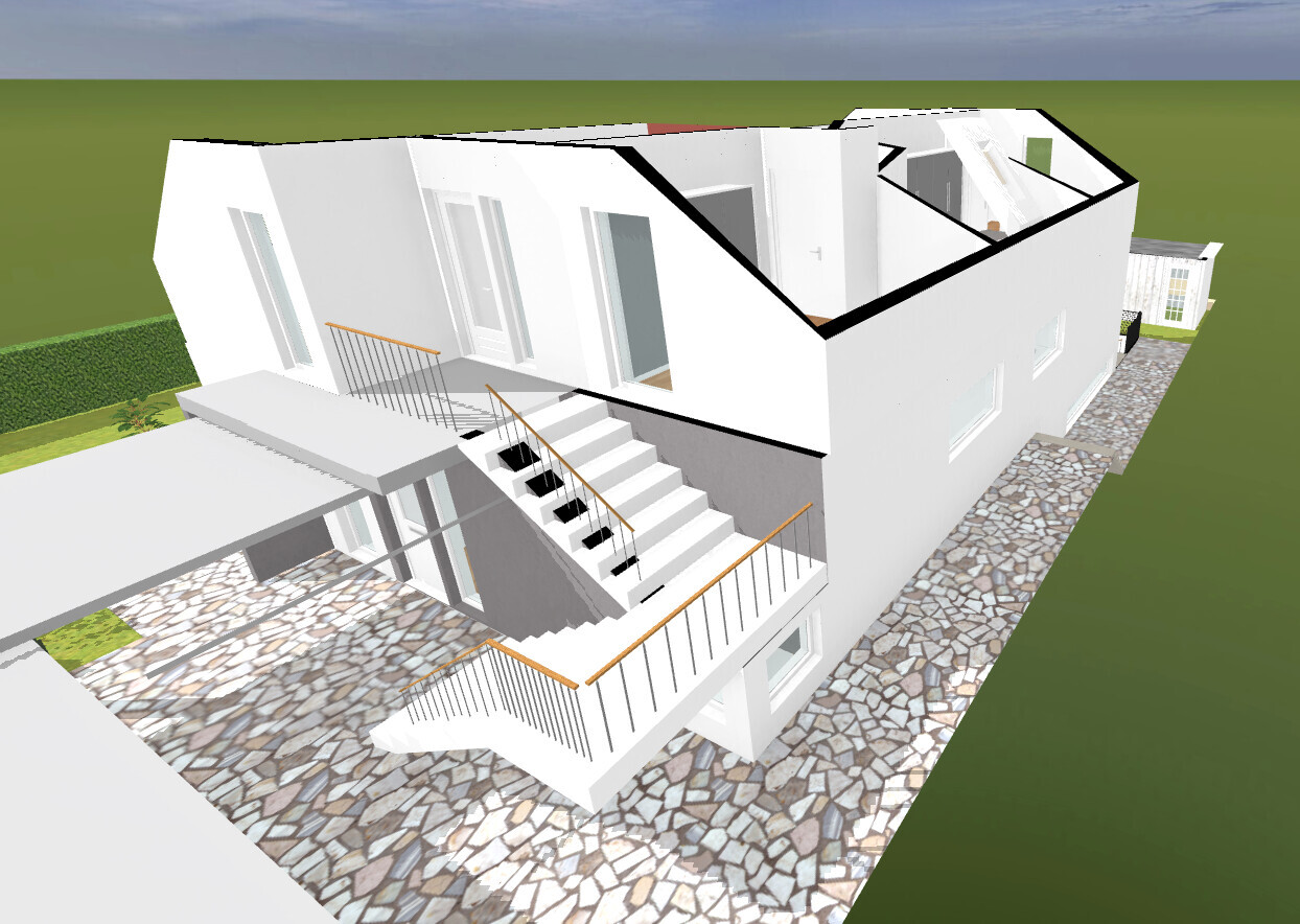

ypg, Danke für die ausführliche Antwort.
Leider wurde der Beitrag mit 3D Ansichten und erklärendem Text drei mal wieder gelöscht.
Das ist etwas frustrierend und vielleicht der Grund dafür, dass anschliessend Einiges ziemlich durcheinander geht.
Ich versuche es also nochmal.
Vieles leitet sich ab aus dem Missverständniss zu den Treppen.
Der Planer Entwurf hat praktisch zwei Treppenhäuser, was ich nicht für sinnvoll halte.
Im EG nehme ich mal die Außentreppe weg, dann sieht man, dass es schon eine Verbindung in den Keller gibt.
Die Treppe in das OG könnte man ebenfalls an dieser Stelle innerhalb des Hauses unterbringen, wenn man die Räume daneben etwas kleiner macht.
Dann hat man aber keine richtige Trennung in separate Wohnungen.
Im UG habe ich das Wort Einliegerwohnung vermieden, weil eine dritte Wohneinheit nicht erlaubt ist und somit eine Verbindung zum EG zwingend nötig ist.
Der Fokus bleibt Wohnen für Zwei im EG.

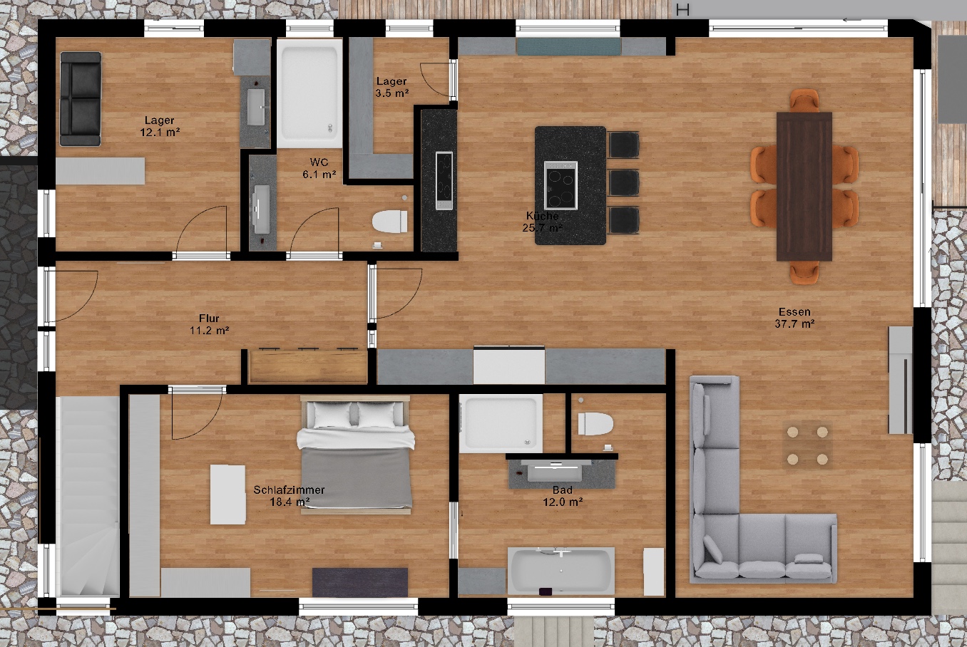

Back to square 1, Grundriss im EG:
- Bad mit T ist nicht optimal im Alter: Akzeptiert.
Man könnte Schlafzimmer kleiner machen und Bad größer. Wie ist das mit Durchgangszimmer gemeint?
Bei Bad mit Stil hoffe ich es ist nicht das hier gemeint:

Tatsächlich stellt sich die grundsätzlöiche Frage, ob wir
Option1: ein kleineres schickes Haus für uns zwei alleine bauen. OG erst mal ohne Treppe (aber ein Treppenhaus), nicht ausgebaut. Verzicht auf Einliegerwohnung
Option 2: EG für zwei. DG optional mit vollwertiger Wohnung. UG mit Einliegerwohnung und EG Verbindung.

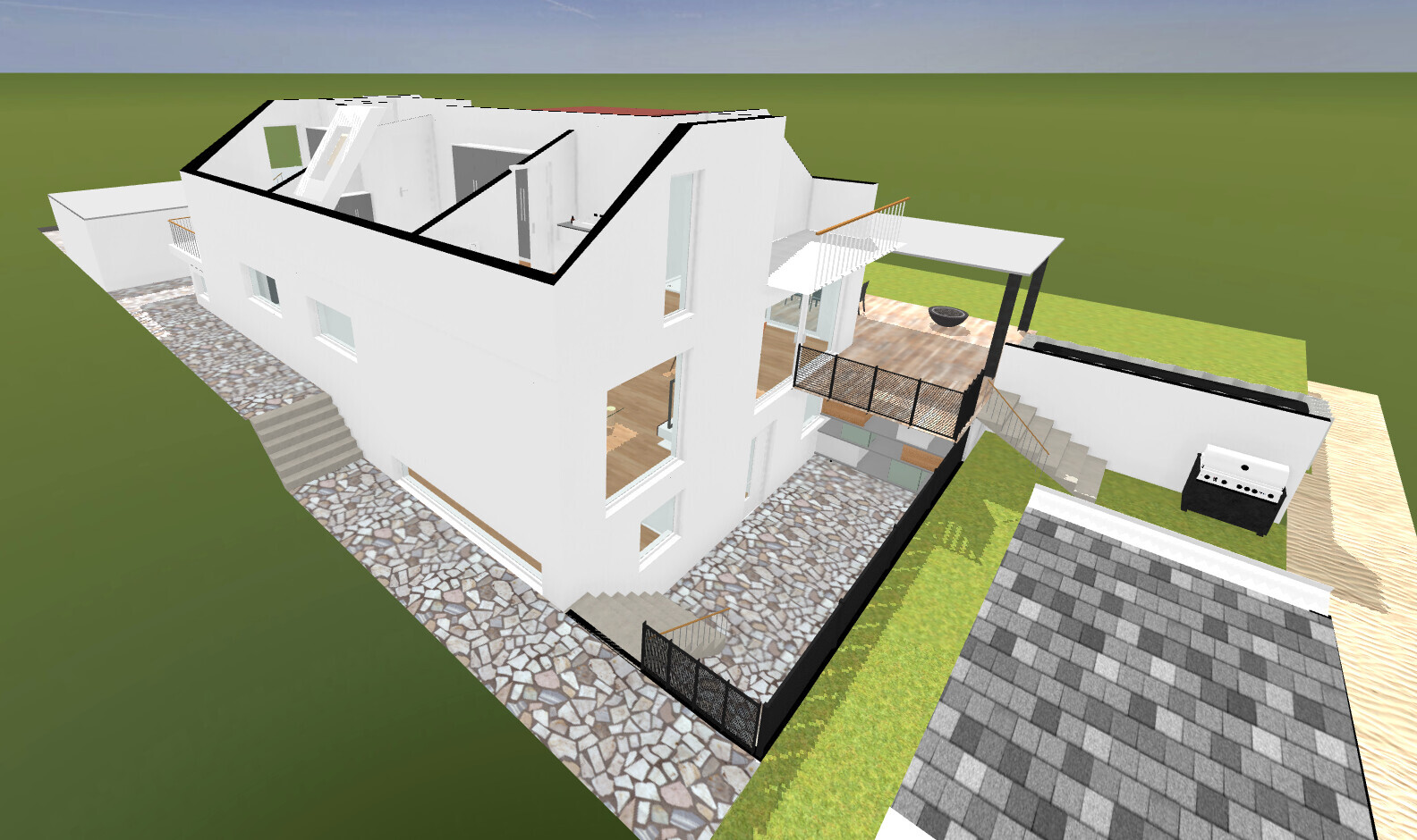

Die Randbedingungen für den Garten ergeben sich aus Gelände bzw. Nachbargarten oben/unten mit unterschiedlichen Höhen.

Bebauungsplan ist im Anhang. Höhenplan habe ich keinen.
Pauschal kann man aber sagen, dass der Gehweg (li.) eben ist und das Grundstück linear um 1m zum ebenfalls ebenen Feldweg (re) abfällt.
Schnitte existieren noch nicht, aber das EG soll ca drei Stufen oberhalb des Gehwegs liegen, so dass der Lichthof hinten am Haus ca. 1,30 tief wird.

Es gibt schon eine interne Treppe von EG zu UG.
Bevor ich aufgebe versuche ich es trotzdem nochmal mit den 3D Ansichten.
Nochmal:
Prio1: EG für 60+ Paar,
Prio 2: UG mit Einliegerwohnung aber Zugang zu EG
Prio 3: DG ausbaufähig mit möglichst eigenem Zugang

Ich wundere mich warum Du mit einem Grenzabstand von 1,5 m planst. Hat das der Architekt auch so gehandhabt?
