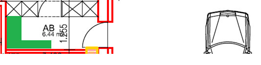

Nachtrag zur Speisekammer
Wir haben vor, diese als „versteckte“ Speisekammer zu nutzen bei der man durch die Küchenfront in den Raum gelangt. Dieser Raum soll auch als Speisekammer hauptsächlich genutzt werden und nicht als Schmutzschleuse. Die Tür zur Garage möchten wir vorwiegend dafür nutzen die Einkäufe über den kurzen Weg vom Auto/Garage in die Speisekammer zu räumen und nicht durch die Haustür. Notfalls soll der Durchgang auch mal genutzt, wenn man mal in den Technikraum müsste. Der Haupteingang ins Haus bleibt aber die Haustür vorne und nicht die Garagentür in die Speisekammer. Eine mögliche Möblierung haben wir mal eingezeichnet. Der Raum ist natürlich nur teilweise nutzbar, soll aber hauptsächlich den Gang für die schweren Einkäufe verkürzen.

SoL15.02.22 19:46
Das ist sehr wenig Lagerfläche in der Speisekammer. Eigentlich sogar so wenig, dass die Speisekammer somit verschenkter Raum ist, weil man eh in der Küche (mit-)lagern muss.
Der Abstand zwischen Regal (grün) und Ecke zur Tür zur Küche dürfte nach Augenmaß gepflegte 70 - 75cm betragen. Halte ich für zu wenig, um mich mit Einkäufen vollbepackt da durchzuzwängen (Einkaufstasche links, Einkaufstasche rechts).
Ich würde die Speisekammer als richtige Speisekammer machen, oder ganz weglassen. So halbschwangere Lösungen führen selten zur Geburt...

Viele GrüßeIn die Richtung Nord-Ost liegt der wunderschöne Ausblick. Der Ausblick ist uns sehr wichtig. Richtung Süden ist hingegen eher unansehnlich, dort liegt auch die Strasse. Wir haben so natürlich relativ wenig / gar keine direkte Sonne in den Wohnräumen, aber einen Tod muss man sterben. Auch ist die Sonnenstrahlung von Süden bedingt durch die Umgebung eher schwach.
Der Vorsprung war mal eine Idee um das Wohnzimmer etwas zu strecken. Der Kamin ist natürlich auch so eine Sache, optimaler Weise käme er weiter Richtung Bad (in Ankleide dann in Ecke).
Ich werde am Wochenende mal probieren das ganze Projekt etwas zu verkleinern (Stichwort grüne Bereiche) und das Obergeschoss neu aufzuteilen, in dem Zuge dann auch die Kinderzimmer zu kürzen.
Natürlich gehen wir auch nochmal ins Gespräch mit dem Architekt, möchten aber aktuell auch eigene Ideen sammeln.
