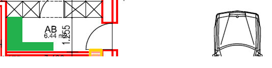

Nachtrag zur Speisekammer
Wir haben vor, diese als „versteckte“ Speisekammer zu nutzen bei der man durch die Küchenfront in den Raum gelangt. Dieser Raum soll auch als Speisekammer hauptsächlich genutzt werden und nicht als Schmutzschleuse. Die Tür zur Garage möchten wir vorwiegend dafür nutzen die Einkäufe über den kurzen Weg vom Auto/Garage in die Speisekammer zu räumen und nicht durch die Haustür. Notfalls soll der Durchgang auch mal genutzt, wenn man mal in den Technikraum müsste. Der Haupteingang ins Haus bleibt aber die Haustür vorne und nicht die Garagentür in die Speisekammer. Eine mögliche Möblierung haben wir mal eingezeichnet. Der Raum ist natürlich nur teilweise nutzbar, soll aber hauptsächlich den Gang für die schweren Einkäufe verkürzen.

Das ist sehr wenig Lagerfläche in der Speisekammer. Eigentlich sogar so wenig, dass die Speisekammer somit verschenkter Raum ist, weil man eh in der Küche (mit-)lagern muss.
Der Abstand zwischen Regal (grün) und Ecke zur Tür zur Küche dürfte nach Augenmaß gepflegte 70 - 75cm betragen. Halte ich für zu wenig, um mich mit Einkäufen vollbepackt da durchzuzwängen (Einkaufstasche links, Einkaufstasche rechts).
Ich würde die Speisekammer als richtige Speisekammer machen, oder ganz weglassen. So halbschwangere Lösungen führen selten zur Geburt...

Bei der Gelegenheit könntest Du gleich überlegen, ob es klug ist, die Abwasserleitungen der Waschmaschine durch den Allraum zu führen. Außerdem frag ich mich, ob die Technik außerhalb der Wärmehülle stehen darf/kann? Na und die Speis kann so auch nicht bleiben - wurde schon gesagt. Auch die Frage, ob der direkte Zugang aus der Garage ohne Luftschleuse eine gute Idee ist. Da stinkt das Essen regelmäßig nach Gummireifen oder schlimmer noch nach Abgasen, wenn's noch Verbrenner sind.
