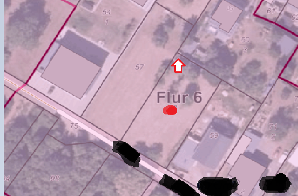

Steht im Süden ein Hochhaus? So ein Ausblick ist zwar nett, hat sich aber nach 2 Wochen weggeguckt. Die fehlende Sonne in den Wohnräumen hingegen würde mich auf Dauer depremieren. Mit Lageplan könnte man die Sache aber besser nachvollziehen.

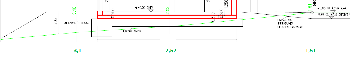

Leider kann man die grünen Zahlen rechts im Plan nicht so gut lesen. Wenn ihr also aufschütten wollt, wird dann nicht die Garagenzufahrt viel zu steil und hat zur Straße hin dann einen ordentlichen Knick? Ein paar Ansichten davon wären ja auch nicht schlecht.
Nordost also schöne Aussicht, trotzdem wäre eine gut nutzbare Terrasse Richtung Nordwest-West ja nicht schlecht für den Abendkomfort im Sommer.
So ein Lageplan mit evtl. eingezeichneten Nachbarhäuseren schafft da schon immer Klarheit.
Die Garagenzufahrt steigt 48cm auf einer Länger von 6 Meter, also circa 8% Steigung im Mittel.

Lageplan (unsere Parzelle mit rotem Punkt), Höhenplan muss ich raussuchen:
Kartenansicht eines Grundstücks: Flur 6, roter Pin markiert Standort; angrenzende Parzellen.

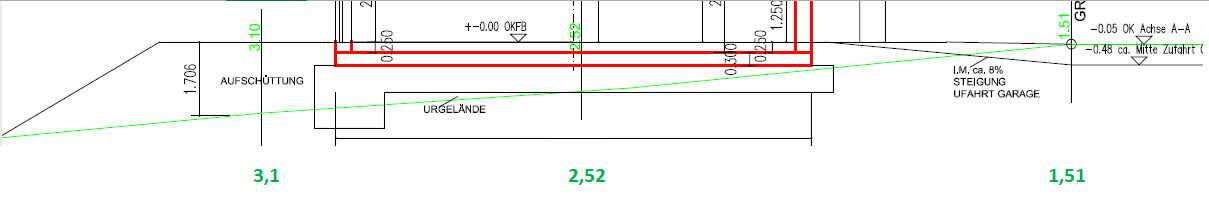

Schnitt Nord-West, Höhenangaben in Grün
Technische Zeichnung eines Geländeprofils mit Auffahrt zur Garage, Maßen und Höhenangaben.
Hinter dem Haus (Nord / Nordwest) soll für die Terrasse aufgeschüttet werden. Zum restlichen Garten müsste es dann wohl abgefangen werden bzw. flach auslaufen. Das steht noch nicht fest bzw. so weit sind wir gedanklich noch nicht.
