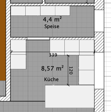

Wir haben deinen Tipp mal beherzigt und die Küche möbliert. Die Tür zur Speisekammer mussten wir dafür verschieben. Wir sind keine professionellen Küchenplaner und die Küche wirkt recht klein. Aber insgesamt stehen für die Küche doch 13qm zur Verfügung. Da müsste sich doch was realisieren lassen...

ypg22.09.21 16:30
Stephan— schrieb:
Freunde von uns bauen gerade diesen Grundriss, ggf. was für euch, da beinahe identisch.
Irgendwie sind sie alle gleich. Es sind halt die Kleinigkeiten (offene oder geschlossene Treppe, Garderobe, usw) was einen passablen von einen funktionierenden oder naja-geht so-Grundriss ausmacht.
Ja, das ist ja ein erster Schritt von vielen.
Naja, Du hast ein Arbeitsfeld von 120 x 120... insgesamt also 1,44 qm zum arbeiten, kochen, schnibbeln, spülen, einmachen, usw. Schränke lassen sich nicht mal so einfach öffnen, weil Du im Weg stehst. Dein Mann würde an der Spüle mit Dir am Herd ordentlich ins Drängeln kommen. Geschirrspüler aufmachen? ausräumen? Ist erst, wenn die Familie im Bett ist. Ein Drittel Deiner Küchenfläche fällt quasi weg.
Möblier mal bitte alles.
