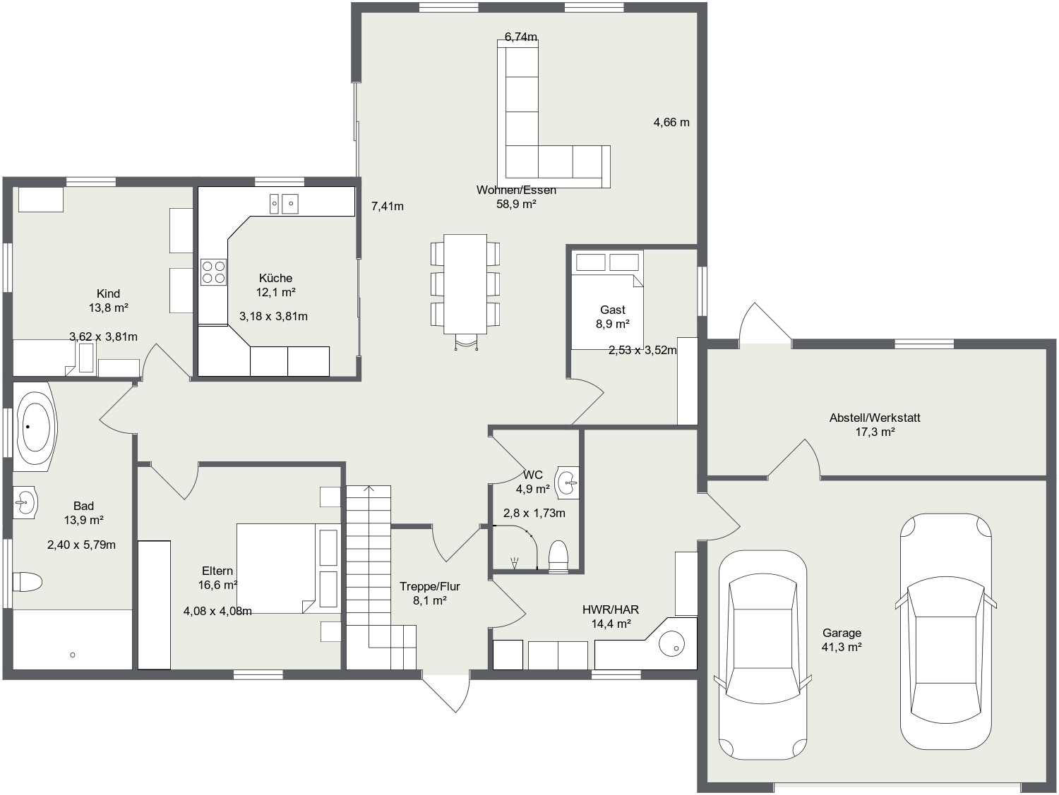

Ganz allgemein hat sich jetzt natürlich erst mal etwas Ernüchterung bei uns eingestellt. Eigentlich müsste ich Euer Feedback eine Nacht sacken lassen.
Ich versuche trotzdem mal ein paar Sachen aufzugreifen. Ich habe auch mal ein paar Möbel in unseren Grundriss geschmissen.
@Elokine ich glaube, den Grundrissen fehlt es an Barrierefreiheit. Wenn man die kleinen Räume/Flur breiter und größer gestaltet, dann wird das Haus unbezahlbar.
Uih, für Euch barrierefrei, für Papa altersgerecht. Ersteres würde zweiteres einschließen müssen.
Die Wohnung sehe ich nicht alterstauglich: zu viele Schrägen, die den Raum beengen und die Wohnfläche mindern.
Da wir nicht wissen, WARUM Eure Einheit kurzfristig barrierefrei sein MUSS, würde ich für Dich anraten, ganz genau zu prüfen, was da jetzt eigentlich barrierefrei sein muss und wieso. Krücken, Schmerzen oder Rollstuhl sehe ich als Gründe an, die man aber verschieden umsetzen könnte/müsste. Genauso die Frage, wer der Familie die Barrierefreiheit braucht.
Wir hatten hier schon mal einen Bungalow diskutiert, wo das Kind behindert ist. Da war es wichtig, dass das Kinderzimmer die Anbindung an das Leben bekommt. Dafür musste der Hauswirtschaftsraum dann weniger barrierefrei sein. Aber es musste auch immer ein Stehplatz für den Rolli vorhanden sein.
Bei Dir wäre jetzt das Bad nicht barrierefrei und mit helfender Hand geeignet. Und viele Türen sind bei Dir so angeordnet, dass man eher vor Schränke läuft als sie besser hinter Türen zu verstecken.
Also: geh da in Dich und mit Dir ins Gericht* oder verrate uns den Grund, damit wir mitdenken können.
Zum Grundriss: Hauswirtschaftsraum und Gäste-WC - Zugänge tauschen wegen Fensterplatzierung WC, also WC nach planunten.
Büro ggf größer. Die eingerichtete Kammer ist und bleibt später ein Kämmerchen, wo dann noch gepennt werden soll?
Ich würde den Flur zu den Privaträumen total einkürzen und von einer „Wohnküche„ aus begehbar machen, also planuntere Wand der Küche weglassen und mal mit dem Raum und Wandscheiben spielen. Da mögen ganz nette Ideen rauskommen (Danwood kann das)
Aber eher würde ich Küche und Büro tauschen.
*Und dann würde ich abwägen, ob statt Doppelgarage nicht noch ebenerdig ein Zimmer für den Papa abfällt bzw. das Grundstück es hergibt, zwei ebenerdige Eingänge zu machen, Kind oder Büro oder Schlafzimmer nach oben bzw ... gibt es einenKellerbestand oder Hang?.., damit etwas zu spielen.
Im Netz gibt es übrigens gute Bungalows, die anders sind, aber dennoch gut passen würden.
Und Reserveraum kann man gut über der Garage unterbringen, wenn das gewünscht ist. Dann entspannt sich der Wohnraum im OG auch etwas.
Hauswirtschaftsraum/WC hatten wir absichtlich so platziert, damit das WC noch zu unserer Wohnung gehört und der Hauswirtschaftsraum in das Treppenhaus mündet. Auf einem früheren Grundriss war es so wie von dir beschrieben. Aber im Grunde spielt es auch keine Rolle und das mögliche Fenster wäre schon nicht schlecht.
Gast/Büro kann ruhig ein Kämmerchen sein. Unsere Anforderung an den Raum war nur, dass ein Bett und ein Schreibtisch reinpassen sollen. Und dass er nicht zu weit weg von den Wohnräumen ist.
offene Küche: ein Punkt den wir im Vorfeld natürlich diskutiert hatten. Wir haben uns für eine geschlossene Küche entschieden.
Kellerräume sind aktuell vorhanden. Bei tieferem Erdgeschoss wäre die Raumhöhe im Keller aber zu niedirg. Große Menschen können jetzt schon nur geduckt laufen.
Der Reserveraum im aktuellen Plan dürfte durchaus auch ausgebaut werden und zur OG-Wohnung anschließen. Die Idee kam vom BU und hat uns gut gefallen, weil wir davon ausgegangen sind, dass die Wohnung so oben ausreicht. Außerdem konnten wir an der Stelle sparen, weil der Reserveraum nicht ausgebaut wäre.

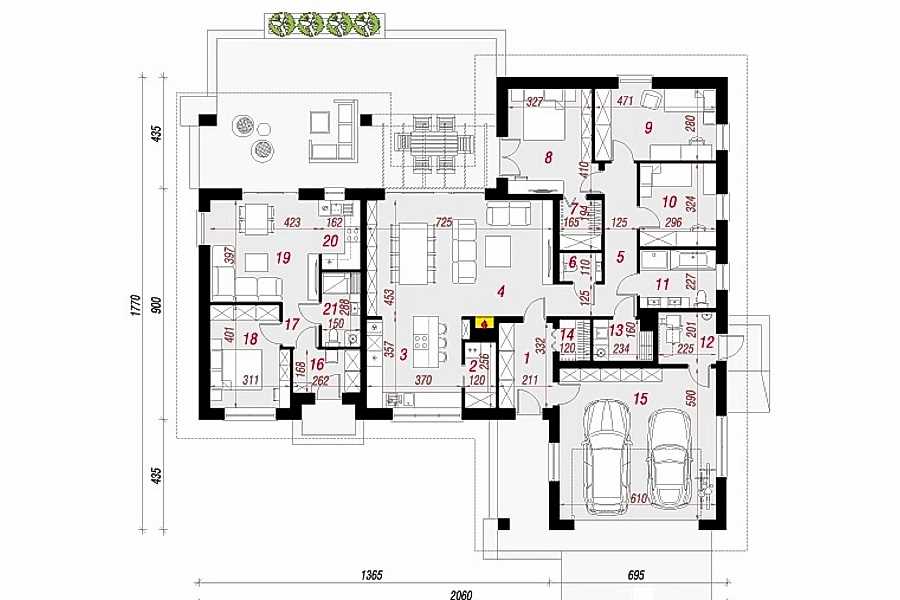

Den möblierten Grundriss habe ich im letzten Post dann doch vergessen.. hier kommt er jetzt.
Außerdem mal ein Grundriss, mit dem wir angefangen haben zu überlegen. In der Form leider zu breit für das Grundstück. Ein paar Ecken zu viel hat er auch, aber gut gefallen hat uns die Idee.

haydee schrieb:
Ich verstehe was du willst. Braucht deine Frau das Büro?
Wieviel Platz benötigt der Senior? Mir wiederstrebt es ihn unter das Dach zu packen. Wenn neu dann richtig.
Ich würde schauen einen Bungalow wie den von Hanse Haus mit Treppe zum Studio DG mit einem Anbau ala Allkauf Haus Prestige 2 V2 zu kombinieren.
Da lieber die Autos unter einen Baum parken.
Im Grunde stimme ich zu. Ideal wären 2 ebenerdige Wohnungen nebeneinander.
Den Allkauf Haus-Anbau finde ich furchtbar
Abgesehen davon wäre es dann doch etwas zu klein in der Form und wie gesagt, von der Garage möchten wir uns eigentlich nicht trennen.
Wo wir bei Allkauf Haus sind: Generation 1 V2 hatte uns auch sehr gut gefallen
