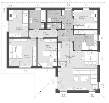

Grundriss eines Hauses mit Küche, Essbereich, Wohnzimmer, Bad und Schlafzimmer
Zum Beispiel so in der Art - gespiegelt und statt Vorrat Hauswirtschaftsraum, statt Technik Treppe oder umgekehrt. Statt Ankleide Arbeitszimmer.

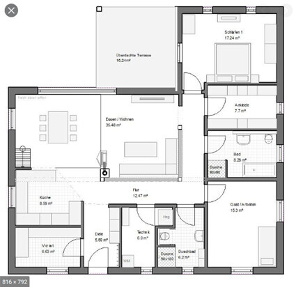

Oder sogar mit geschlossener Küche:
2D-Grundriss eines Hauses mit Wohnzimmer, Küche, Flur, Bad und Schlafzimmer.
Statt Büro Treppenhaus und das ist ein schöner privater Bereich. Hauswirtschaftsraum ist hier ein bisschen klein, aber vielleicht könnt ihr ja z.B. die Heizung auch nach oben unters DG packen und braucht dann unten nur ne Waschmaschine/Trockner...

Die sehen interessant aus. Hast du die Grundrisse zufällig noch in etwas besserer Qualität? Irgendwie erkennen kann man zwar alles, aber ich tue mich trotzdem schwer damit.

Google einfach mal Bilder zu "Bungalow groß Grundriss" - der eine war gleich der erste, der andere von Elk Österreich - Bungalow 132
