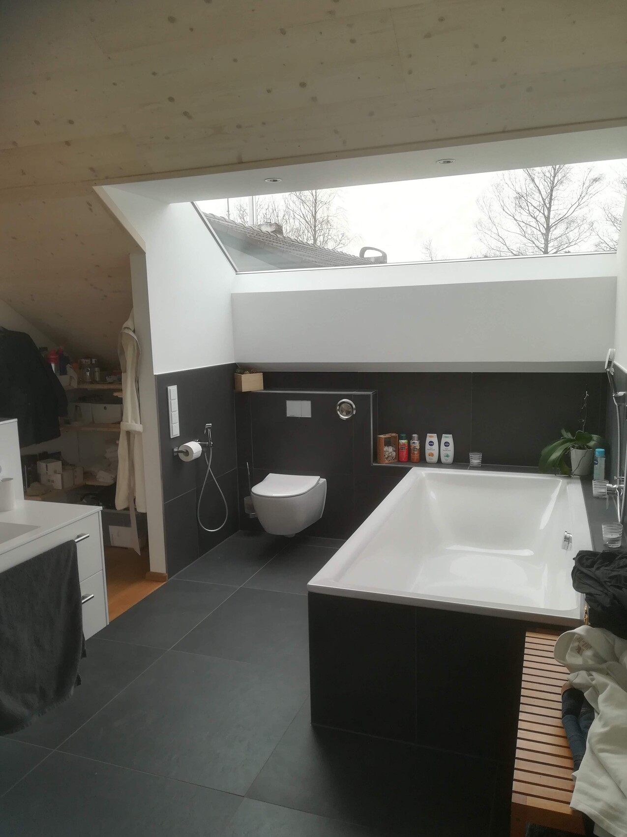

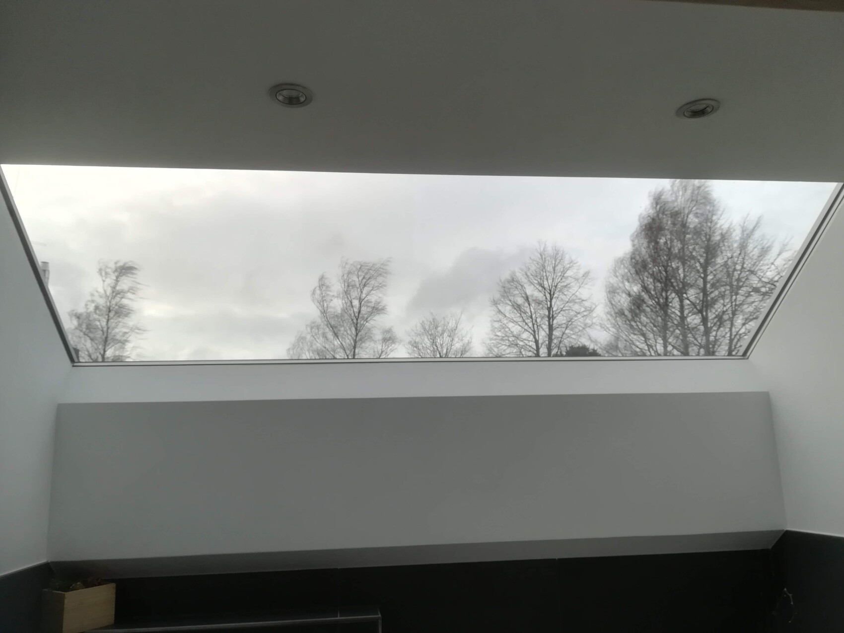

Auch noch ein Tipp: statt kleiner Dachflächenfenster haben wir uns für eine große, feste Dachflächenscheibe entschieden. Ist wunderbar (aber wir können die auch von außen vom Carport aus putzen) und vielleicht auch für euch eine Überlegung wert (soviel ich weiß, gibt es auch durchaus Lösungen wo solche großen Fensterflächen auch geöffnet werden können).
Das ist mir noch so eingefallen.
