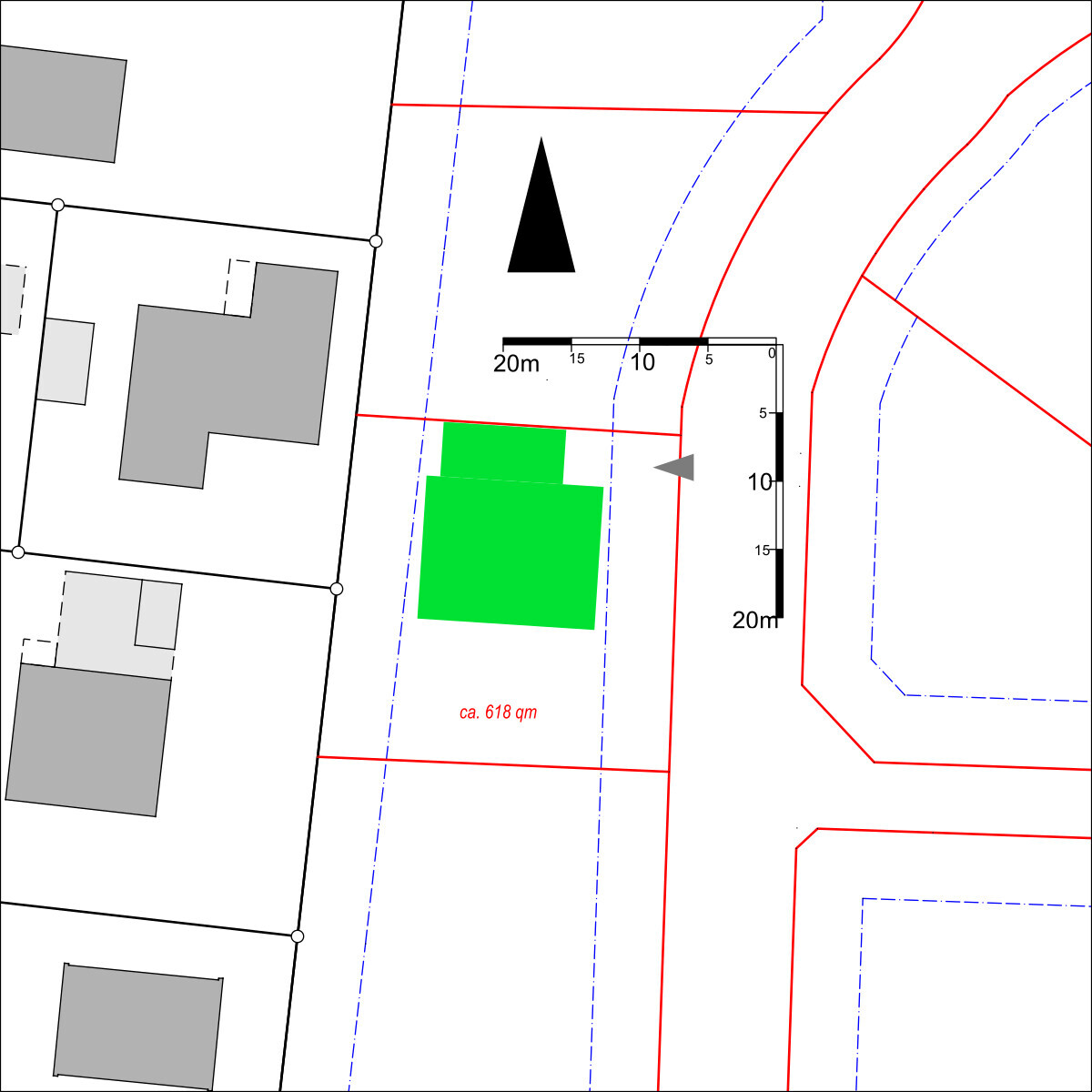

Größe des Grundstücks: 618 m²
Hang: Keiner
Grundflächenzahl: 0,4
Geschossflächenzahl: Keine
Baufenster, Baulinie und -grenze: Siehe Bild
Randbebauung: Nein

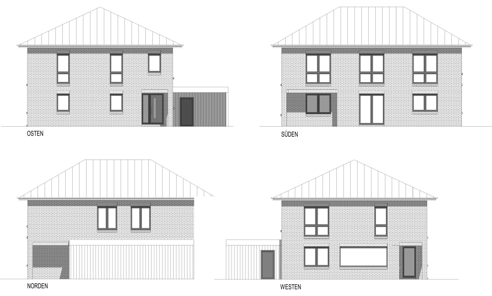

Dachform: Alle erlaubt, bei Walm- oder Satteldach 25° - 50° Neigung
Stilrichtung: Keine vorgegeben
Ausrichtung: Keine vorgegeben
Maximale Höhen/Begrenzungen: 9 m Firsthöhe
Weitere Vorgaben: Photovoltaik zu mindestens 50% nutzbarer Fläche
Stilrichtung, Dachform, Gebäudetyp: "Stadtvilla aber Norddeutsch"

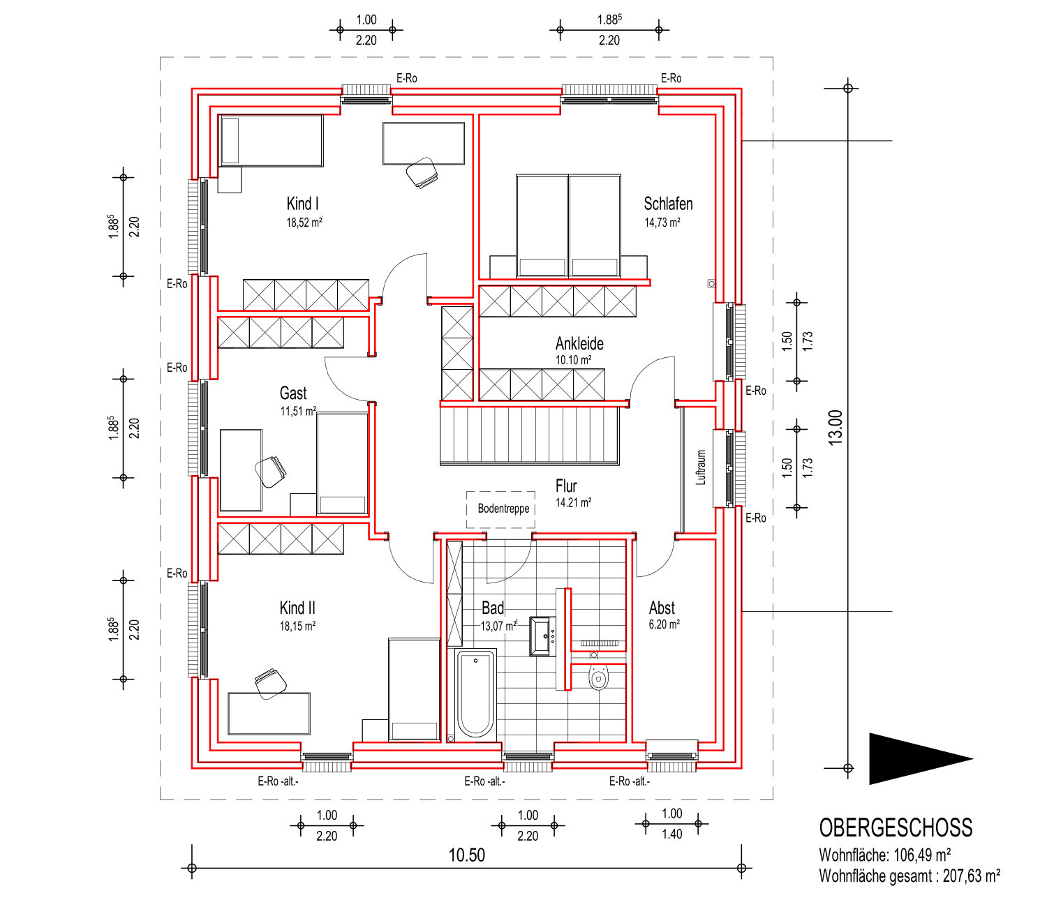

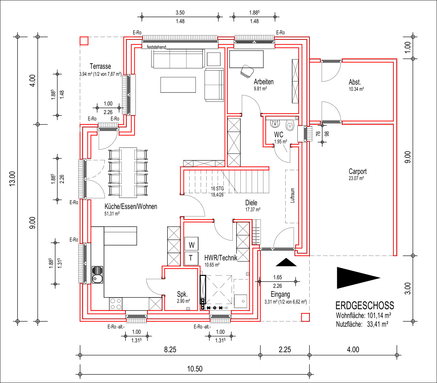

Was gefällt besonders und warum?
  • Gerade Treppe
  • Überdachter Eingang und Terrasse
  • Geräumig genug für unsere Bedürfnisse
Was gefällt nicht und warum?
  • WC im Erdgeschoss vermutlich zu klein
  • Speisekammer ergibt so wenig Sinn (vielleicht weglassen)
  • Layout im Bad oben (da haben wir schon alternative Ideen)
  • Unsicher, ob genug Licht im Wohn/Essbereich
  • Etwas zu groß/Klobig
  • Etwas zu teuer

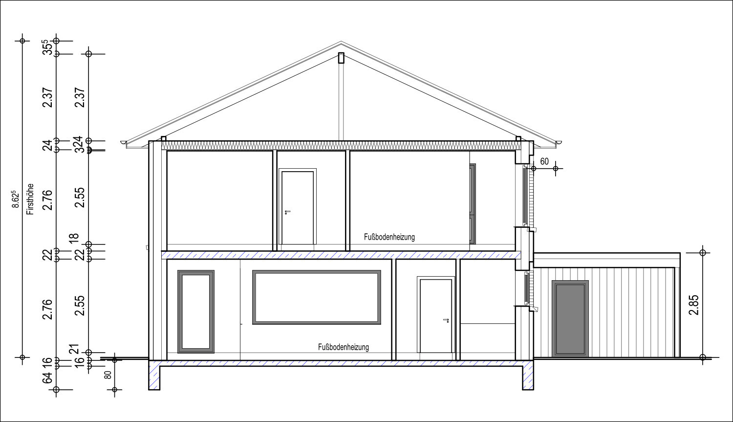

Drei-Stunden Termin mit Architekt beim GU, angefangen mit ähnlichem Musterhaus (war ein 1,5-Geschosser mit Satteldach), mehrere Iterationen auf Transparentpapier, dann eine Woche später Entwurf digital erhalten.
Entsprechende/Welche Wünsche wurden vom Architekten umgesetzt?: Überdachter Eingang und Terrasse unter das OG zurückgezogen, Schlafzimmer mit Ankleide, 2 Arbeitszimmer (1 EG, 1 OG).
Was macht ihn in Euren Augen besonders gut oder schlecht? Grundsätzlich gefällt uns das Gesamtpaket schon ganz gut.
Ich freue mich schon auf eure Meinungen und bin gespannt, was ihr dazu sagt. Wenn uns der Entwurf im Januar auch noch gefällt, werden wir vermutlich die weitere Planung mit dem GU vorantreiben.
Erdgeschoss Grundrissplan mit Küche, Essen, Wohnen, Arbeitsbereich, Diele, WC und Carport
Grundriss des Obergeschosses mit Schlafzimmer, Ankleide, Kinderzimmer, Gast, Bad, Flur.
Schnitt durch zweistöckiges Haus mit Dachstuhl, Fußbodenheizung, Fenstern und Türen.
Zweistöckiges Backsteinhaus mit Satteldach; vier Fassaden (Osten, Süden, Norden, Westen).
Lageplan eines Grundstücks: roter Rand, grüne Fläche, blaue Grenzlinien, Maßstab 0–20 m, angrenzende Gebäude.
Einen Tod musst Du sterben.
Wobei 200qm für 4 Personen nicht nur "geräumig genug", sondern schon verschwenderisch ist - nicht böse gemeint. Aber...
