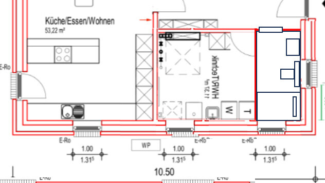

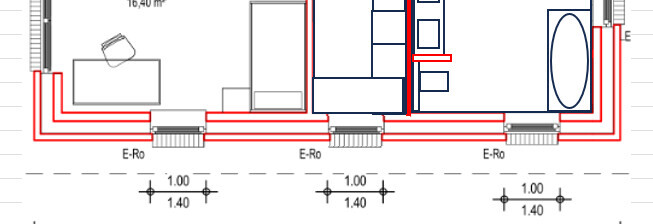

Ich habe mal T*W etwas verschoben spart einiges an Leitungen.

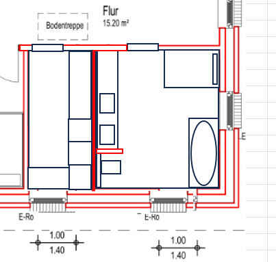

Grundriss mit Badbereich und Badewanne im rechten Bereich, Flur oben.
K a t j a01.02.25 12:29
Den Abstellraum würde ich noch spiegeln, damit das Fenster nach planrechts rutscht. Dann ist es unten im HAR auch etwas zentraler. Schönheit vor Leistungsoptimierung.
hanghaus202301.02.25 12:36
Sicher? Das hatte ich erst. Hat mir nicht gefallen die beiden Fenster vom Bad und Abstelle so dicht zusammen. Das soll mal der Architekt entscheiden.
Sollte der TE nicht auf Deinen Vorschlag eingehen, dann gehören T+W und Waschbecken genau in die entgegengesetzte Ecke.
"Mir gefällt Deine Vorschlag um Welten besser."
hanghaus202301.02.25 12:59
Wenn W+T nach oben kommen, braucht man im Technikraum mMn gar kein Fenster.
hanghaus202301.02.25 13:30
Wenn man die Fenster so lässt wie der Architekt das geplant hat, geht es auch. Dann aber ein satiniertes Fenster im EG Bad.

Im OG das Bad ist eine Katastrophe, aber das habt Ihr ja schon selbst erkannt.
Das ist tatsächlich schon unser aktueller Favorit, bis auf ein bisschen Optimierung. Ich denke die Positionierung der Elemente werden wir aber so machen. Wir haben zwischendurch mit verschiedenen möglichen Grundrissen für den Raum experimentiert und waren damit auch bei einem Bäderstudio, aber die haben nichts gescheiteres hinbekommen, auch nicht in einem L-förmigen oder "schlauchförmigeren" Bad. Disclaimer: Wir haben demnächst noch einen Termin in einem anderen Bäderstudio, vielleicht haben die ja noch bessere Ideen.
K a t j a schrieb:
Ich möchte aber auch noch auf den nahezu nicht nutzbaren Abstellraum hinweisen (falls es noch niemand getan hat). Der bietet keinerlei Stellfläche, um da wirklich etwas unterzubringen.
Ja, das ist uns bewusst und gehört zu den Fällen, wo wir noch eine Wand rücken werden. Wobei ich denke, dass 40 Tiefe (eventuell beidseitig) den Zweck erfüllen wird, 60 brauchen wir da eigentlich nicht.
hanghaus2023 schrieb:
Ich habe mal das Bad etwas aufgeräumt.
Ziemlich genau so sah einer unserer ersten Entwürfe aus, der ist dann aber ziemlich schnell rausgeflogen.
Krux ist die bodentiefe Dusche, die in dieser Lage
  • Direkt zur Tür offen ist und dadurch kürzer ist als gewünscht aber vor allem zu Feuchtigkeit an der Tür und letztendlich zum Aufquellen derselbigen führen wird.
  • Kein Tageslicht abbekommt, wodurch man immer mit eingeschaltetem Licht duschen muss.
W+T in die Abstellkammer. Das fällt die Wäsche an. Das entspannt die Situation im Technikraum der ja etwas kleiner geworden ist. Das Bad ist nur um 10 cm kleiner.
Stimmt, da fällt die Wäsche an. Aber dann muss man sie immer feucht zum draußen Aufhängen nach unten tragen (was wir auch im Winter viel machen) und außerdem werden wir uns sowieso eher unten aufhalten, dann sind die Wege zum aufhängen/abhängen die kürzeren. W+T sollen also im EG bleiben.
