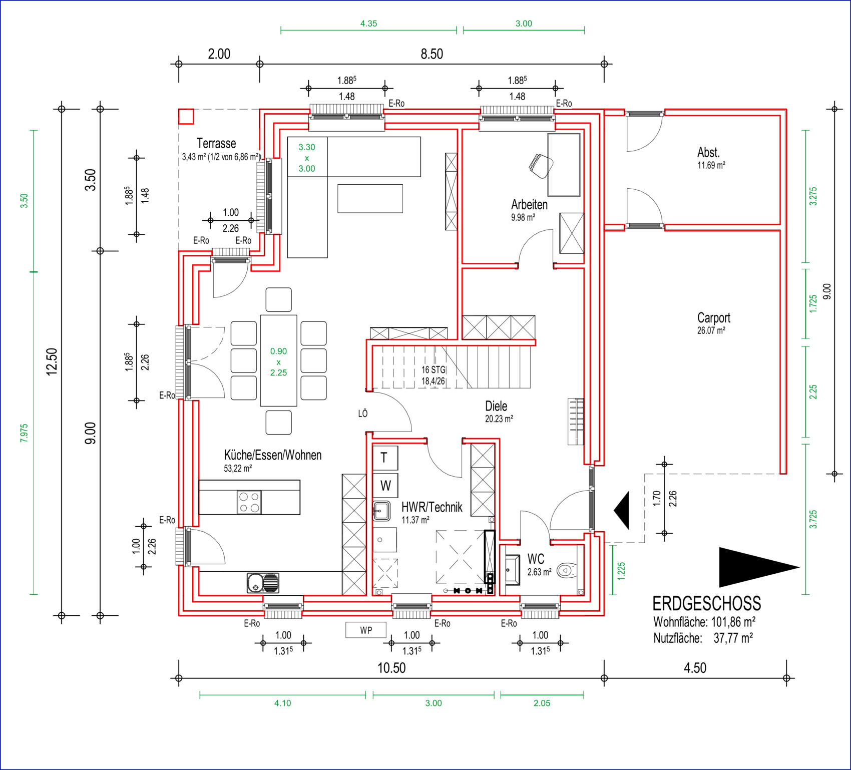

Das ist ja die Sache auch im Allgemeinen, "gehen" tut immer Alles bzw. Vieles. Es sollte sich eben jeder die Frage stellen, ob einem die Konsequenzen gefallen. Es gibt sicher auch Menschen, denen so etwas wurscht ist, dann passt es ja auch. Daher kam ja mein Hinweis auch mit dem Spritzschutz, bei dem es dann auch wieder unterschiedliche Ansichten hinsichtlich der Mindestbreite gibt. Ebenso kann es sein, dass man die Grenze nicht zentimetergenau trifft (bei mir wurde das völlig verhunzt aber leider zu spät bemerkt) und wenn das auf beiden Seiten passiert fehlen halt schon wieder ein paar Zentimeter an einer ohnehin schon engen Stelle.

HaseUndIgel30.12.24 15:51
Ja, vollkommen richtig. In der aktuellen Planung schieben wir das Haus ein Stück weiter Richtung Süden um die Situation im Norden zu entschärfen. Dann gibt es ein Podest vor dem Eingang, das gleichzeitig auch das Ende des Spritzschutzes in der Richtung darstellt. Unter dem Carport-Dach wird der ja nicht gebraucht.
Wir sind noch nicht sicher ob wie die Idee von ypg bezüglich der Ausrichtung des Fahrradschuppens auch so umsetzen, aber ansonsten gefällt uns der Eingang jetzt schon besser.

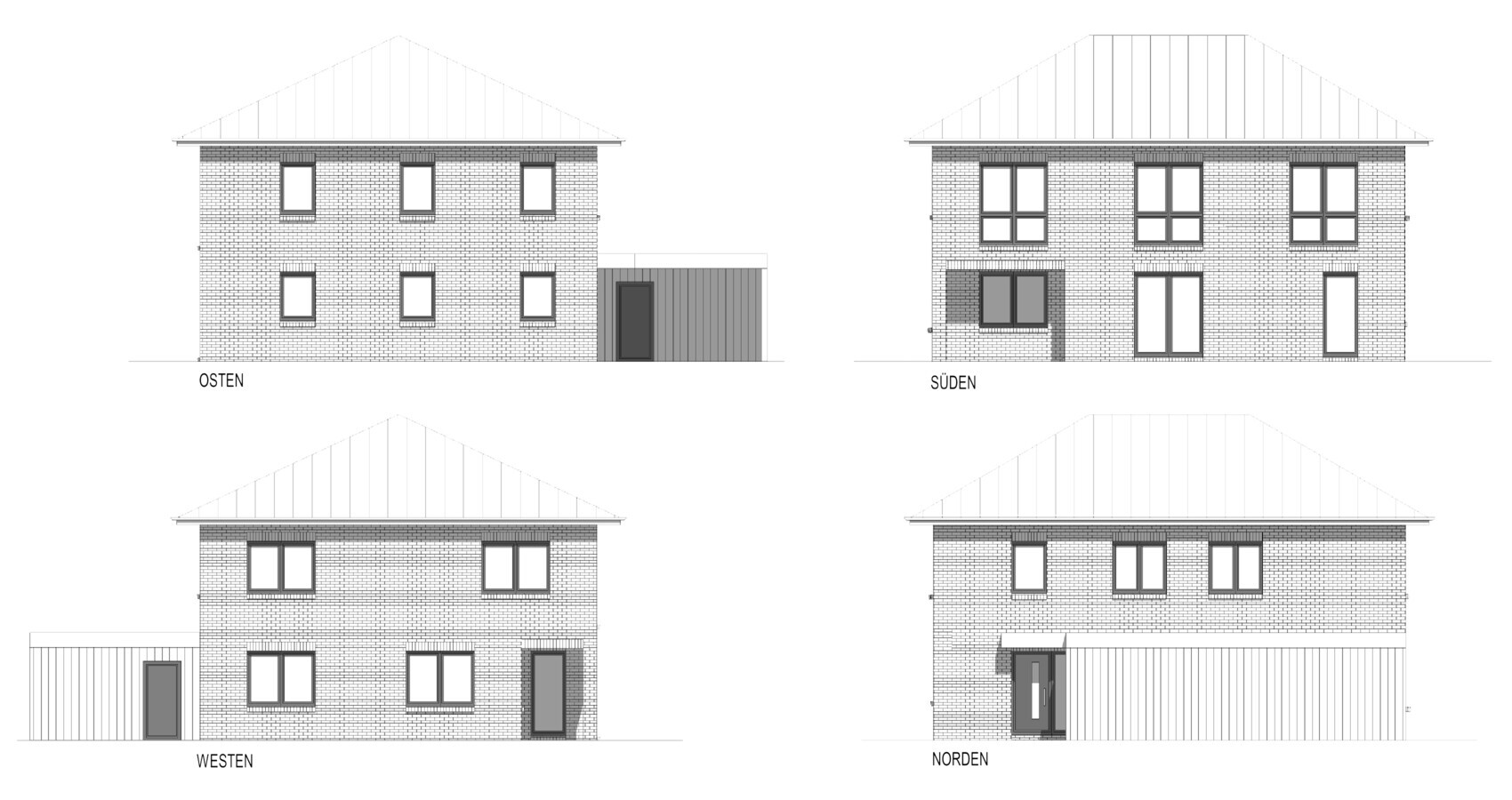

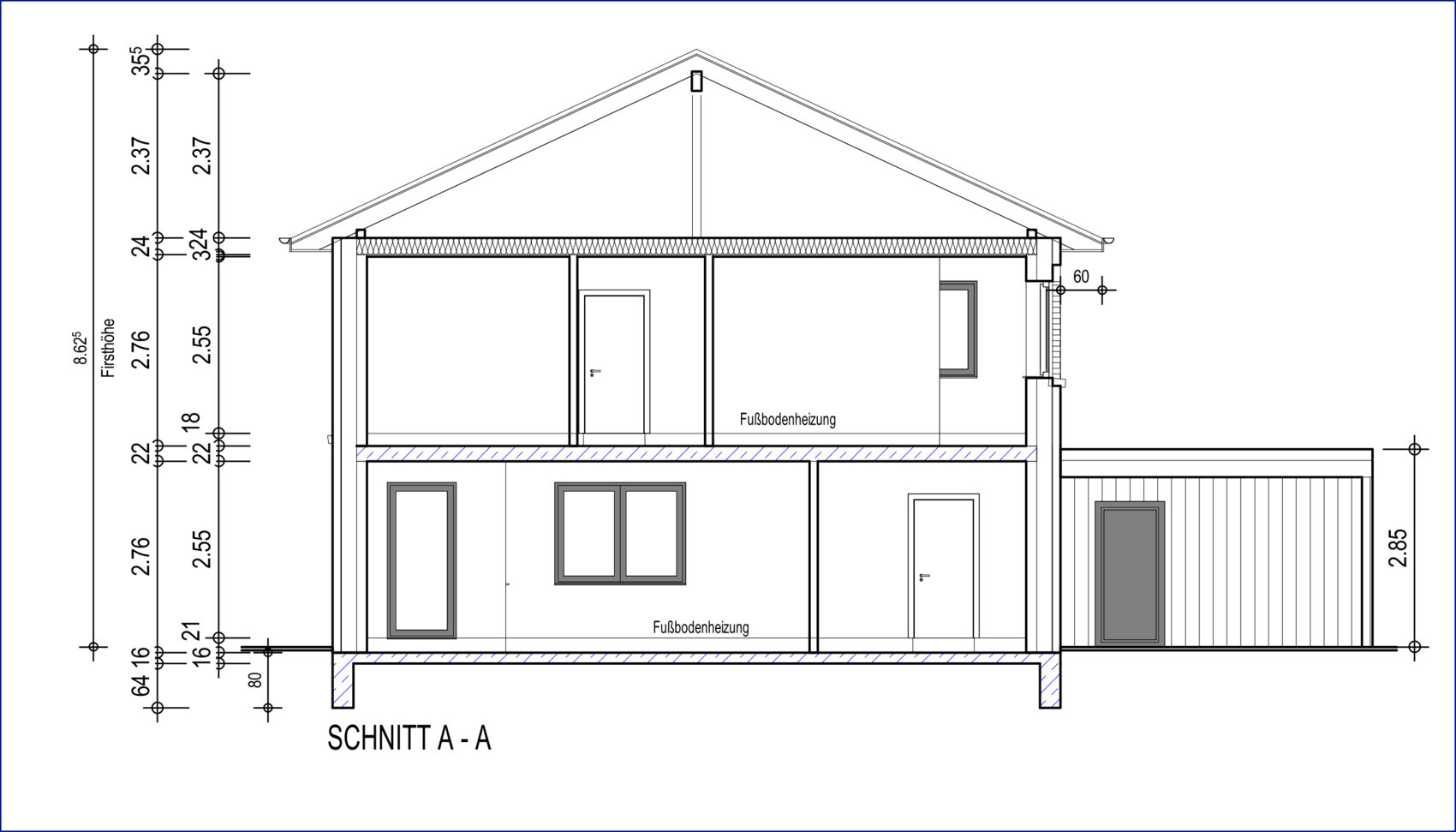

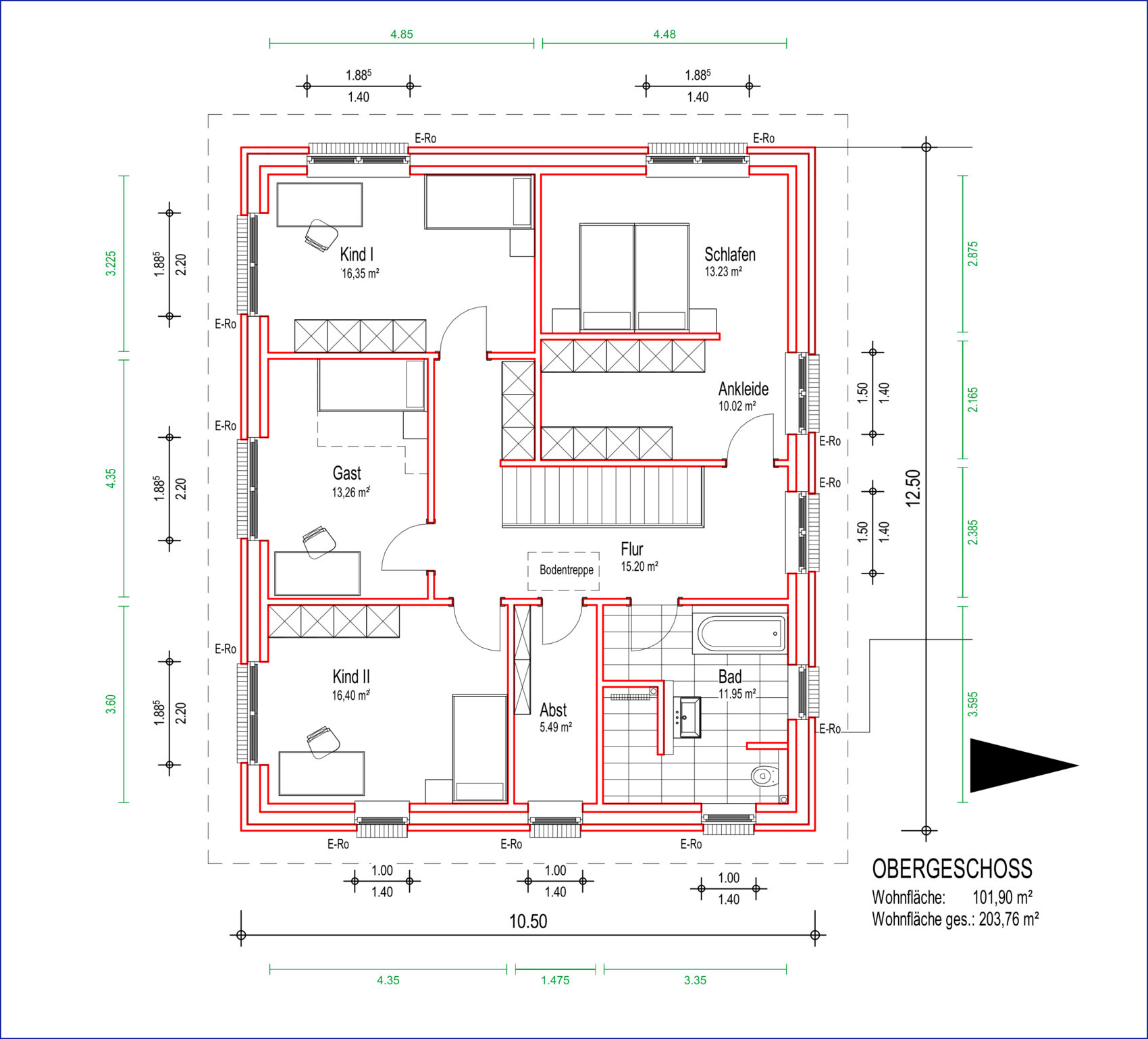

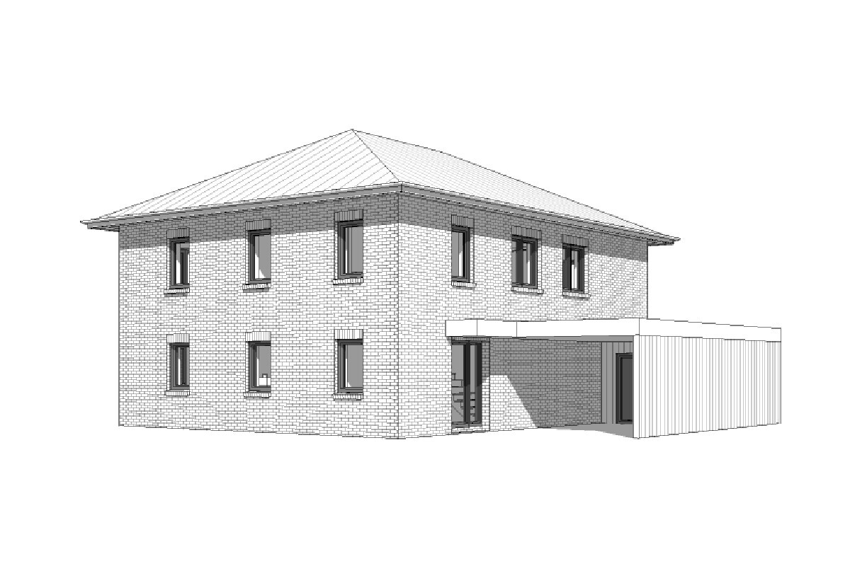

HaseUndIgel31.01.25 21:58
nach ziemlich genau einem Monat Funkstille wollte ich einmal ein Status-Update zu dem Projekt geben.
Wir haben Anfang Januar eine kleine Pause eingelegt und dann etwas reflektiert und auch noch mal bisherige Annahmen in Frage gestellt.
Dabei haben auch überlegt, welche Gründe es gäbe, noch Mal mit einer neuen Planung anzufangen, bei der wir uns direkt von einigen Ideen (z.B. der geraden Treppe) verabschieden, um vor allem effizienter bei der Flächennutzung zu werden.
Letztlich haben wir uns aber dafür entschieden, die aktuelle Planung weiterzutreiben und stehen jetzt kurz vor Vertragsabschluss mit dem GU.
Den aktuellen Stand der Planung hänge ich hier einmal an.
Am Grundriss wird sich nichts nichts Wesentliches mehr ändern. Vielleicht rutschen Wände noch ein paar Zentimeter und die detaillierte Bad- und Küchenplanung steht noch aus. Außerdem fehlen noch andere Aspekte der Detailplanung, so müssen wir noch festlegen, wo die Rohre für die zentrale Zu- und Abluft laufen sollen usw.
Damit hat dieser Thread seine Kernaufgabe für uns erfüllt, danke noch einmal an alle Beteiligten!
Wenn irgendjemand Interesse hat, würde ich den Thread auch gerne weiterführen und den Fortschritt bei Planung und Bau dokumentieren und sicher auch noch in Zukunft die eine oder andere Frage stellen.
Vier Ansichten eines zweigeschossigen Backsteinhauses (Ost, Süd, West, Nord) mit Fenstern und Türen.
Zweistöckiges Backsteinhaus mit Satteldach und seitlichem Flachdach-Anbau rechts.
Architektur-Schnitt A-A: Querschnitt durch zweigeschossiges Haus mit Fußbodenheizung
Grundriss Erdgeschoss: Küche/Essen/Wohnen, Terrasse, Arbeiten, Abstellraum, Carport, HWR/Technik.
Grundriss des Obergeschosses mit Zimmern: Kind I, Kind II, Gast, Schlafen, Ankleide, Bad, Flur.
