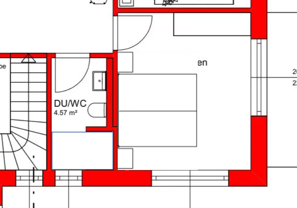

Im EG würde ich das Schlafzimmer und Bad so ändern. Wer will denn das Bett unter dem Fenster?
Grundriss: Treppe links, DU/WC 4,57 m², rote Wände, Möbel im Zimmer

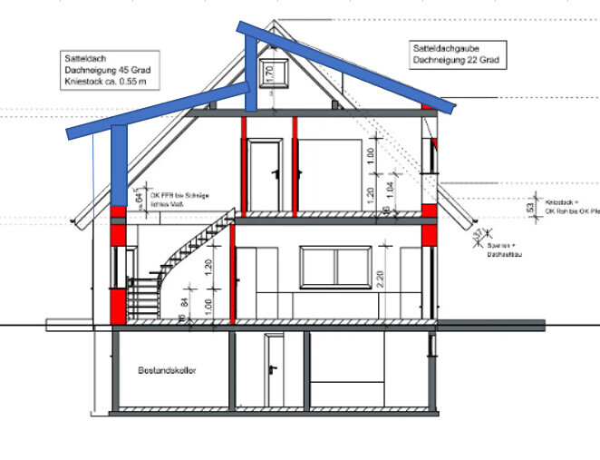

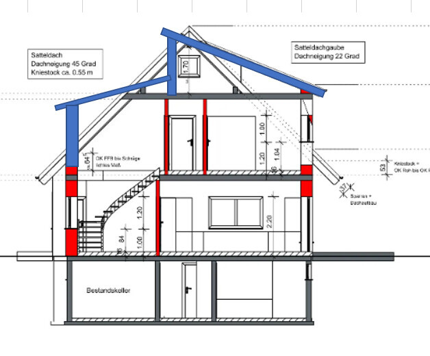

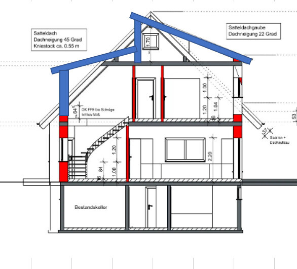

04.04.23 08:23
Ich würde so etwas planen. Da kann man den Dachstuhl mMn komplett wieder verwenden. Das sind doch alles Fertigelemente.
Schnittzeichnung eines zweigeschossigen Hauses mit Treppe, Dachstuhl und Maßen
Schnitt durch mehrstöckiges Haus: Keller, Treppe, Wohn- und Dachgeschoss, Maßlinien
Querschnitt eines Hauses mit Keller, Treppe, roten Tragwerkstützen und blauem Dachstuhl.
