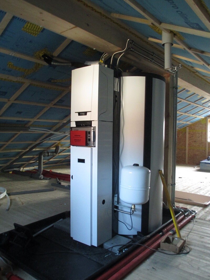

Wir haben isoliertes Dach (Aufpreis ca. 2000 gegenüber isolierter Geschossdecke), 25° ohne Kniestock, Einschubtreppe, einfacher Holzboden. Sind sehr froh darüber. Die Heizung mit Pufferspeicher ist dort untergebracht in einer Wanne und wir haben bei 5 Personen wirklich sehr viel Gerümpel dort gelagert, was wir in der Wohnung nicht haben wollen und in der Garage auch keinen Platz gehabt hätte, die ist auch schon voll...

Wo ist die Dampfsperre eingebaut?

Satteldach. Bei Zeltdach wird sich das kaum lohnen. Im Moment stehen überall Kisten rum. Regale wird schwierig, da passen wenn dann nur niedrige. An beiden Giebeln haben wir Fenster. Auf die Dampfsperre schaut man direkt darauf, dann kommt die Zwischensparrendämmung aus Isofloc.

Ich habe jetzt kein besseres Bild, aber ich denke man kann es erahnen.
Heizungsanlage im Rohbau: Kessel, Ausdehnungsbehälter und Rohrleitungen unter Dämmung der Decke.
