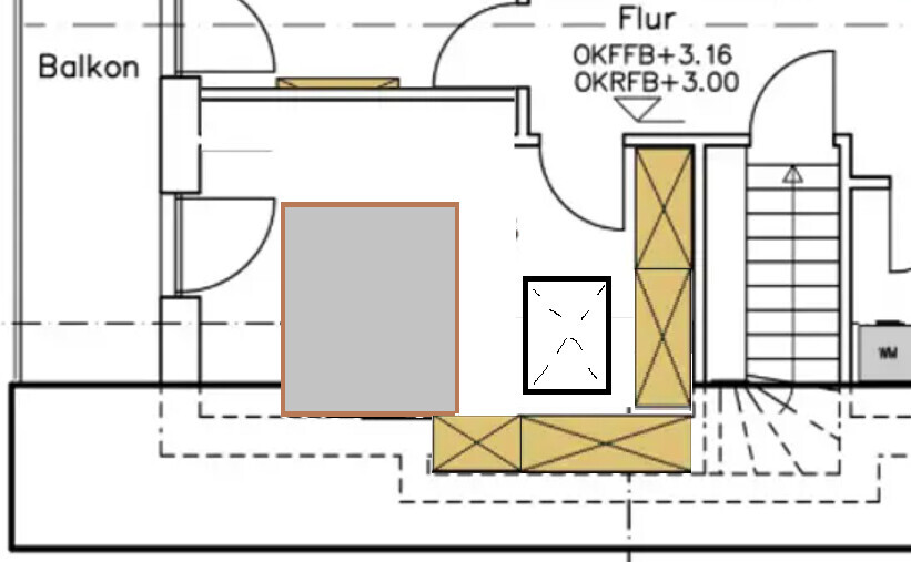

Grundriss eines Flurs mit Balkon, Treppe, gelben Schränken und graues Möbelstück.
evelinoz schrieb:
Wie wollt ihr in dem Bad die Wäsche für 5 P waschen? Klamotten, Bettwäsche so weit das Auge reicht in dem Raum. Ein Wäscheraum wäre mir wichtig.
Wir hätten zwar im Keller noch die Möglichkeit für einen Waschraum, möchten aber aus Bequemlichkeitsgründen die Waschmaschine gerne oben haben. Der Klamottenkrieg muss dann über Maßnahmen wie ein Wäschesystem/-schrank (50cm Platz an der Ostwand) gewonnen werden. Wäsche aufhängen dann auf dem Balkon oder im DG.
evelinoz schrieb:
Auch die Treppe unter's Dach ist Platzverschwendung, wir öffnen dafür eine Bodentreppe oder wie das heißt, super komfortabel.
Ich kann die Vorbehalte nachvollziehen. Eine Streichung gäbe uns u.a. auch die Möglichkeit tatsächlich auch im OG eine abgetrennte Waschküche zu realisieren... Dennoch ist das "Feature" eine liebgewonnene Spinnerei aus ältesten Planungstagen. Wir können damit das DG erschließen, für das auch schon Ideen in verschiedenste Richtungen sprudeln (Spielareal, Jamstudio, Lego-Showroom, etc. pp.). Bei der Treppe möchten wir, wo möglich, den toten Raum von Norden (Waschbecken-Unterschrank), Westen (Duschnische) oder Süden (Regal) nutzbar machen.

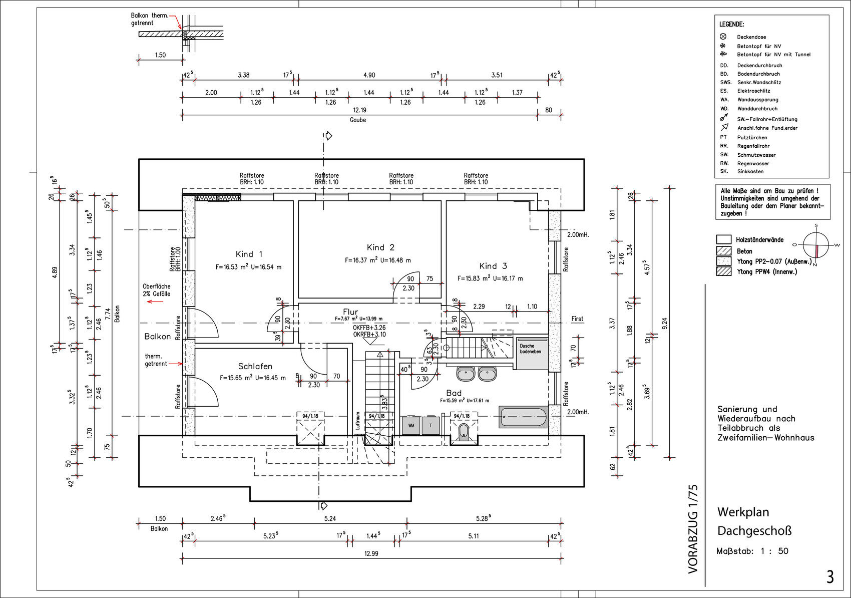

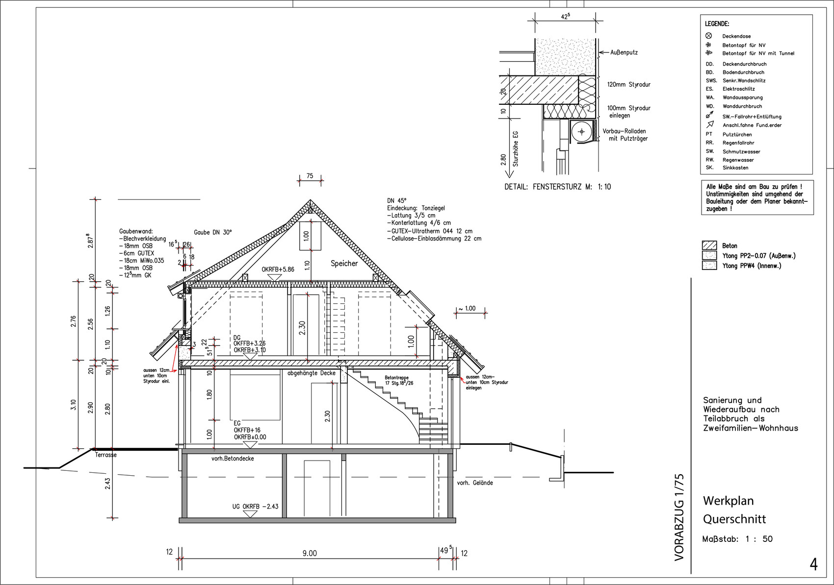

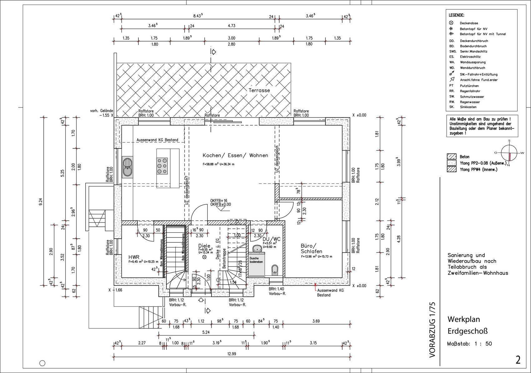

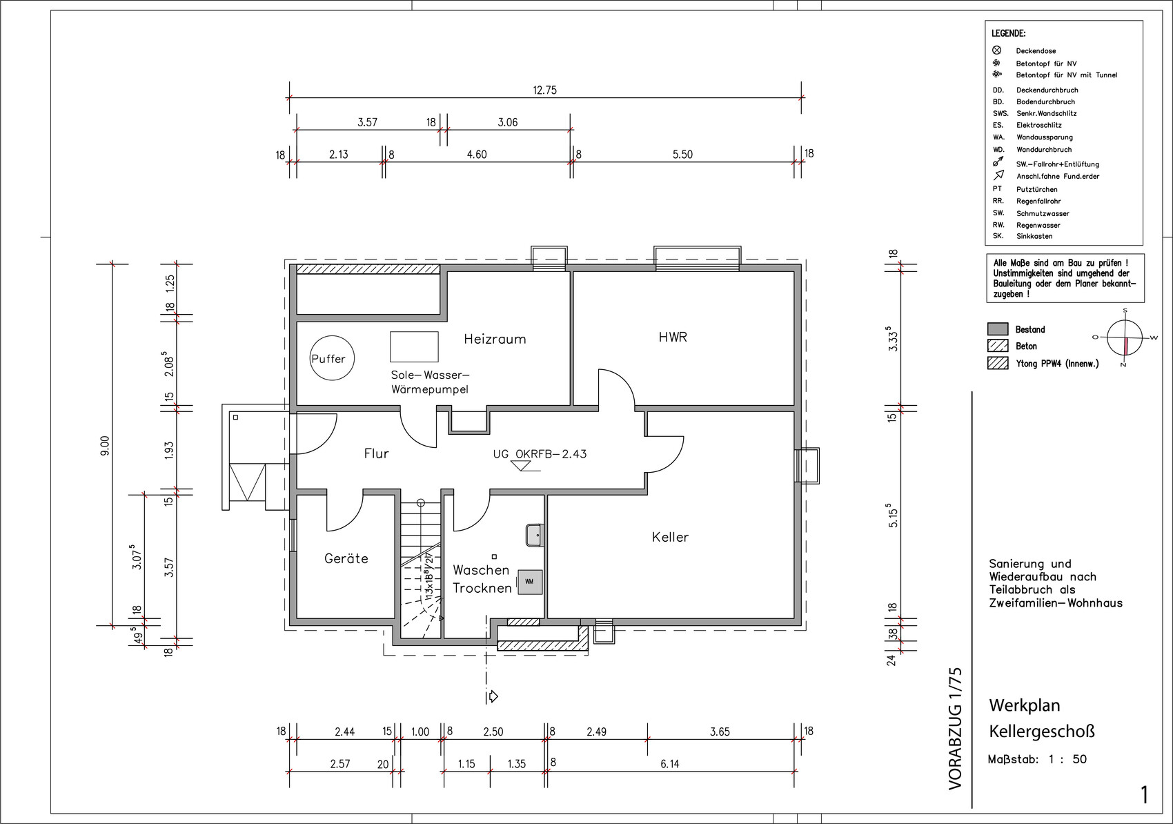

Die Planung schreitet voran und es gibt neue Pläne, die ich hier kurz zeigen will.
Nachdem wir vor 2 Monaten den Bauantrag eingereicht haben, mussten erstmal Unterlagen nachgereicht werden (u.a. Abfallverwertungskonzept wegen Abbruch), was die Genehmigung etwas verzögert hat. Wir erwarten nun bis wahrscheinlich Anfang Februar die Baugenehmigung.
In der Zwischenzeit hat unser Architekt mit den Werkplänen begonnen.
Bauweise:
  • EG: Porenbeton 42,5cm, Innenwände: Porenbeton oder Kalksandstein
  • DG: Gaube und Innenwände: Holzrahmen
  • Decke EG/DG: Betondecke 20cm, mit abgehängter Decke für Installation
  • Decke DG/Dachspitz: Kehlbalkendecke
Hier sind nun einige Änderungen eingeflossen, die uns u.a. in diesem Forum nahegelegt wurden (Danke dafür! 🙂 ):
  • Entfall Garderobe in Schlafzimmer
  • Schlafzimmer an die Ostseite
  • Entfall Kamin (kann evtl. mal irgendwann auf der Westseite außen nachgerüstet werden)
Was noch nicht so passt:
  • Dämmung Kellertreppe muss nach innen
  • Innenwände im OG 10-20cm nach planoben schieben (mehr Platz für Schlafzimmer)
  • Fenster im EG sind zwar ohne Sturz, durch die Rollladenplatzierung aber dennoch nicht raumhoch
  • Sinnvolle Raumplanung DU/WC in EG
  • Eine Trennung von Essbereich zu DU/WC (Sichtachse) müssen wir uns auch noch überlegen, evtl. mit Möbel
  • Eine sinnvolle Platzierung eines Installationsschachts (zentrale Kontrollierte-Wohnraumlüftung, Strom, Heizung) ist uns noch ein Mysterium. Im Bestandskeller sind wir mit der Auswahl des Technikraumes theoretisch flexibel. Der bisherige Technikraum (planlinksoben) scheint zumindest nicht sehr Schacht-kompatibel.
Gibt es noch weitere Hinweise/Kritik/Tipps?

Mir fällt die Brüstungshöhe von 1.00 auf, soll wohl 1 m sein. Die scheint aber vom Rohfußboden gemessen zu sein. Für den Bodenaufbau sind bei euch aber mind. 16 cm vorgesehen, unklar ob bereits Belag geplant. Heißt aber für die Küche, dass die Fertigbrüstungshöhe nur max. 84 cm ist. Das solltet ihr unbedingt prüfen mit der Küchenplanung.
