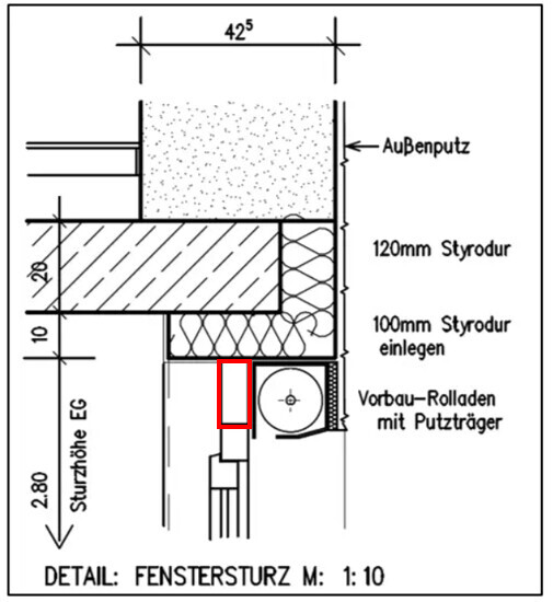

Ich gehe erstmal davon aus, der Architekt weist was er dort plant, aber ich wurde zum mindestens dieser Fenstersturz Detail (Querschnitt) genauer hinterfragen - so wie dargestellt, soll die Decke auf Styrodur (und dann auf die Fensterrahmen?!) liegen. Wäre mir sehr suspekt, jedenfalls planlinks - planrechts ist zum mindestens ein Unterzug vorgesehen.
Der Architekt hat uns auch darin bestärkt, raumhohe Fenster zu nehmen. Durch die sehr breite Verblendung an der Decke (aufgrund Rollladen/Raffstore-Kasten) haben unsere Fenster aber jetzt trotzdem eine Art "Sturz".

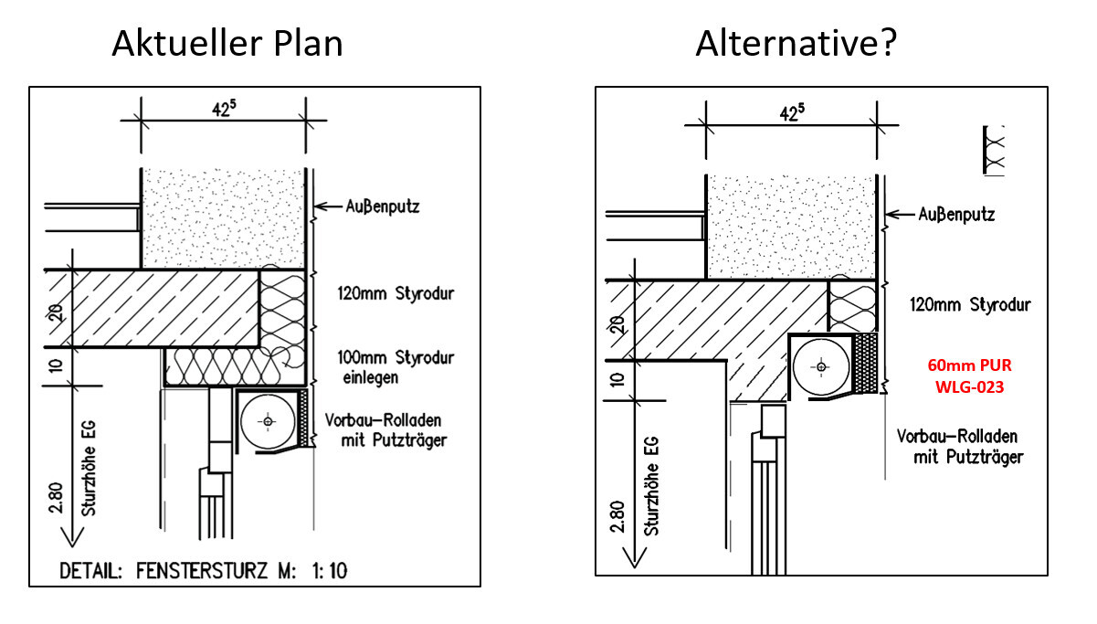

Hier gibt es sicher Erfahrungen im Umgang mit raumhohen Fenstern und "unsichtbarem" Raffstore-Kasten. Sollte bei uns mit abgehängter Decke ja eigentlich noch leichter sein in der Umsetzung?
Kann man einen Betonsturz in Stärke der abgehängten Decke fertigen und die Dämmung außen auf den Kasten setzen?
Querschnitt eines Fassadenaufbaus: aktueller Plan (links) und Alternative (rechts).

Mal Bauen schrieb:
@Mal Bauen Kann man einen Betonsturz in Stärke der abgehängten Decke fertigen und die Dämmung außen auf den Kasten setzen?
[ATTACH type="full" width="563px"]83149[/ATTACH]
Falls mit abgehängter Decke geplant wird, dann sollte bei Ausführung nach Plan doch eigentlich möglich sein, die Fenster deckenbündig wirken zu lassen.
So wie in der Alternative skizziert möchtest du es auf keinen Fall - klassische Wärmebrücke. So ähnlich gibt es das für WDVS Fassaden, google mal ROKA-SHADOW® 2 WDVS-SA.

Danke @BobRoss, hab den Fehler jetzt auch erkannt. Die Dämmung außen bewirkt natürlich nichts, wenn durch den offenen Raffstorekasten von unten die Kälte in die Betondecke kommt.
Ich stehe aber noch auf dem Schlauch, wie in der geplanten Version die Fenster deckenhoch wirken sollen.
Mich stören hier die ~15cm Rahmenverbreiterung (im Bild rot markiert). Ich habe zwar eine deckenhohe Fensteröffnung, aber kein deckenhohes Fenster. Mit entsprechend weniger Lichteinfall. Den Vorteil zu einem nicht-deckenhohen Fenster (klassisch mit Sturz) kann ich nicht erkennen.
Eine "echtes" deckenhohes Fenster bekomme ich ja nur hin, indem ich den Raffstorekasten weiter nach oben schiebe. Und dementsprechend die Betondecke zurücknehmen muss um auch noch die Dämmung zwischen Decke und Kasten unterzubringen. Oder wir verwenden einen optisch gewöhnungsbedürftigeren Vorbaukasten außen auf der Fassade. Oder übersehe ich etwas?
Die abgehängte Decke wird wie im Schnitt dargestellt etwa 10cm abgehängt.

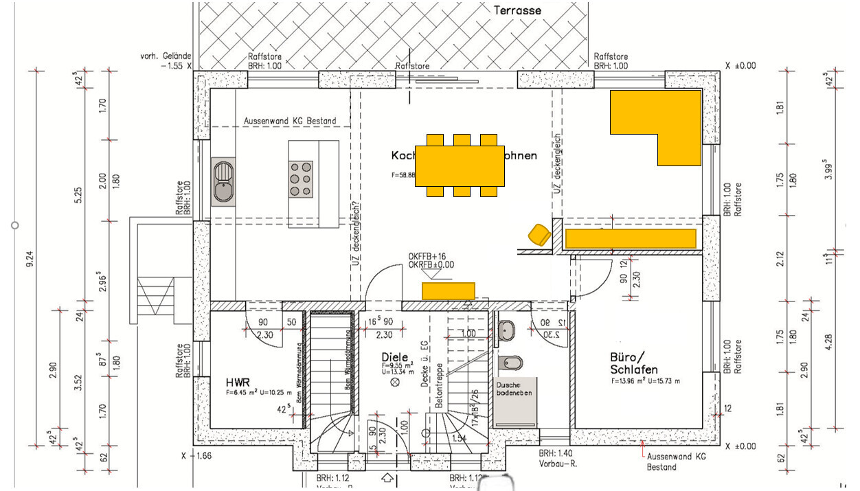

Außerdem würde ich einen Extraflur schaffen, damit eine zusätzliche Trennung zum Gästebereich da ist und die Geräusche + Gerüche nicht direkt an den Esstisch dringen.
Danke noch einmal für deinen Vorschlag.
Wir scheuen uns ein bisschen einen Extraflur mit Tür zu setzen. Wir denken gerade eher in Richtung "Trennung light" mit einem Wandstummel ohne Tür, um die Sichtachse zu entschärfen. So richtig happy sind wir mit dem ganzen aber noch nicht:
Grundriss eines Hauses mit Küche, Essbereich, Wohnzimmer, Büro und Bad
Die Anordnung im WC haben wir auch noch einmal angepasst. Uns gefällt die Dusche an der Außenwand am besten, dann hat man im Eingangsbereich von WC/DU etwas mehr Platz.
Vorteil:
  • Kein dunkler Miniflur
  • WC optisch etwas separiert (Toilette nicht mehr von Esstisch einsehbar)
Nachteil:
  • Keine Verbesserung bei der Trennung von Gerüchen und Geräuschen
Gibt es weitere Ideen/Meinungen?
Die WC-Türe nach außen zum Wohnbereich öffnen lassen hatten wir auch schon mal überlegt. Dann ist das WC etwas blick-geschützter und wir haben drinnen etwas mehr Platz.

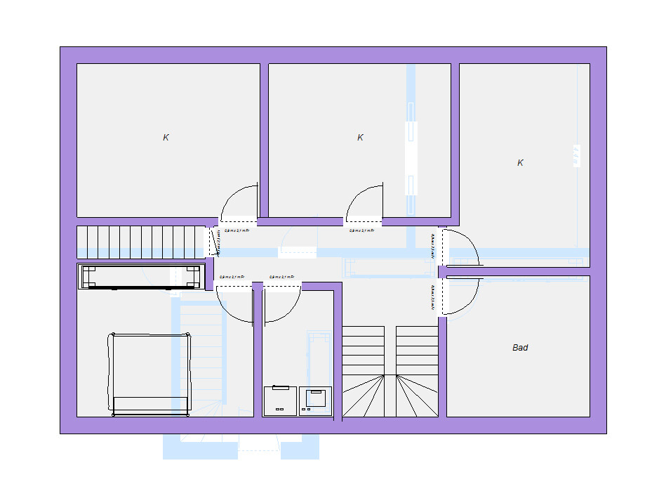

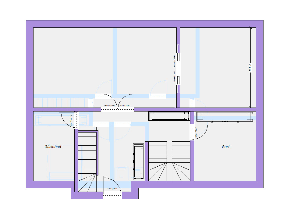

Nunja, wenn Du im OG mit Leichtbau arbeitest, hätte ich noch diesen:
Grundriss eines Hauses: Obergeschoss mit Treppen, Fluren, Gastzimmer und Gäste Bad.
Grundriss eines Hauses mit mehreren Zimmern, Bad, Flur und Treppenaufgang.
Allerdings würde ich an Deiner Stelle mit einem etwas höheren Kniestock arbeiten. Ich habe bis jetzt noch nicht erkannt, warum Ihr die Schrägen so tief ansetzt (Wo genau sind die eigentlich?). Gängig sind 1,30m. Das ist ein typisches Maß, bei dem die Rückwand der meisten Betten ohne Probleme an die Wand unter der Schräge passt.
