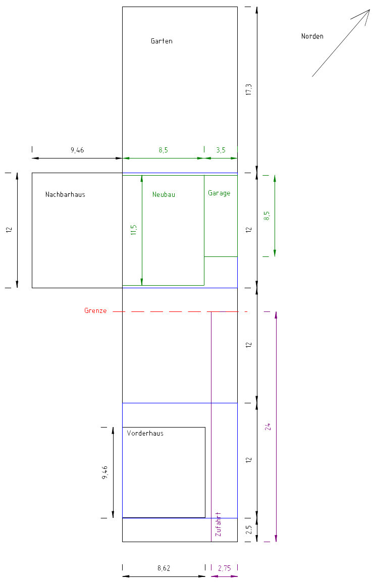

  • Größe des Grundstücks: 380 m²
  • Hang: nein, fast flach
  • Grundflächenzahl: 0,4
  • Geschossflächenzahl: 0,6
  • Baufenster, Baulinie und -grenze: siehe folgende Skizze
  • Randbebauung: Doppelhaushälfte Anbau an Bestand

  • Ausrichtung: Lichttechnisch herausfordernd, siehe folgende Skizze
  • Maximale Höhen/Begrenzungen: Wandhöhe 3,5 - 4,5 m, Sockelhöhe 0,3 - 1 m, Höhe muss an Höhe des Nachbarhauses angepasst werden. Um die Feuerschutzwand zum Nachbarn darf aus Kostengründen nicht aus den Giebelwandmaßen des Nachbarn herausragen (darf keine Witterungswand sein).

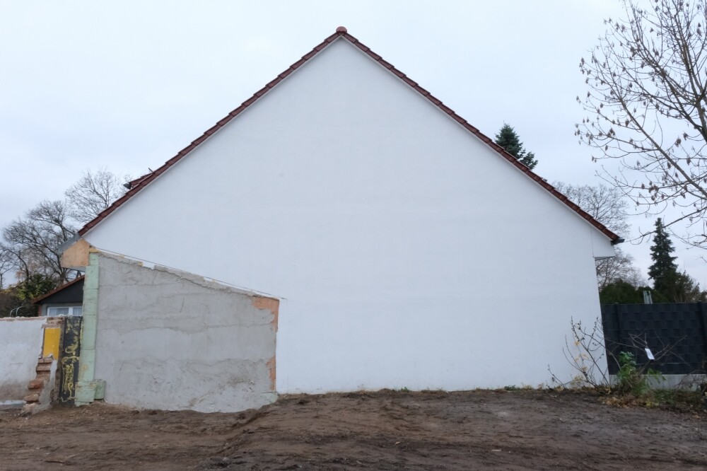

  • Nachbarhaus muss unterfangen werden. Keller des Nachbarhauses ist 1,5 m von der Grenze and die angebaut werden muss zurückversetzt. In diesem Bereich sind Betonstützen mit 3 - 3,5 m Tiefe als Unterfangung einer vorherigen Terrasse und Schuppen.
  • Skizze:
  • Grundrissplan zeigt Garten, Neubau, Garage, Vorderhaus und Zufahrt
  • Nachbarhaus-Giebelwand an die angebaut werden muss:
  • Weiße Hausfassade mit rotem Giebeldach; linke Baufläche mit Putzarbeiten, unbefestigter Hof.

  • Die Einfahrt wird bis zur Grundstücksgrenze mit dem Eigentümer des Vorderhauses geteilt, da dieser seinen Stellplatz im hinteren Grundstücksbereich anlegen möchte. Geplant ist hier 2 Fahrstreifen zu pflastern mit einem Grünstreifen in der Mitte. Falls es finanziell zu eng wird evtl. sogar nur Splitt.

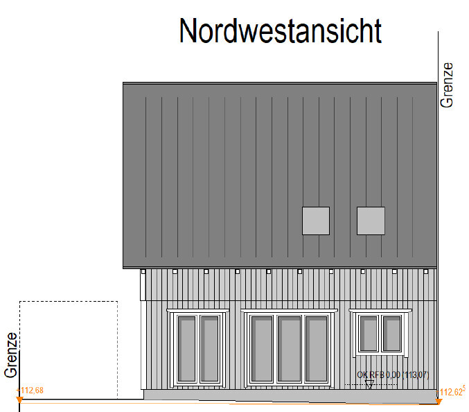

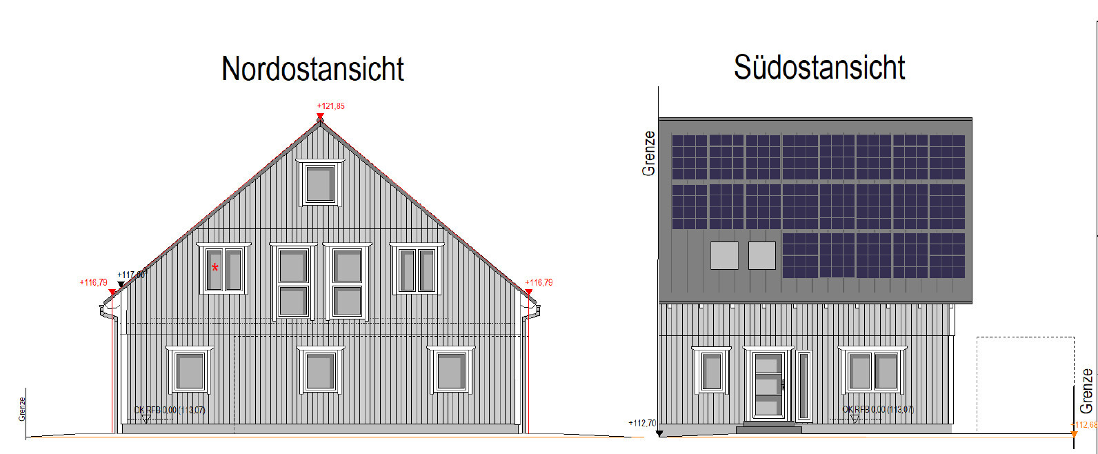

  • Bisher 2 Entwürfe:
    • außen weitestgehend identisch:
    • Zwei Hausansichten eines Architekturexpos mit Dachsolaranlage und Fenstern.
      Nordwestansicht eines Hauses mit grauem Flachdach, vertikaler Verkleidung, Fensterfront und Türen.

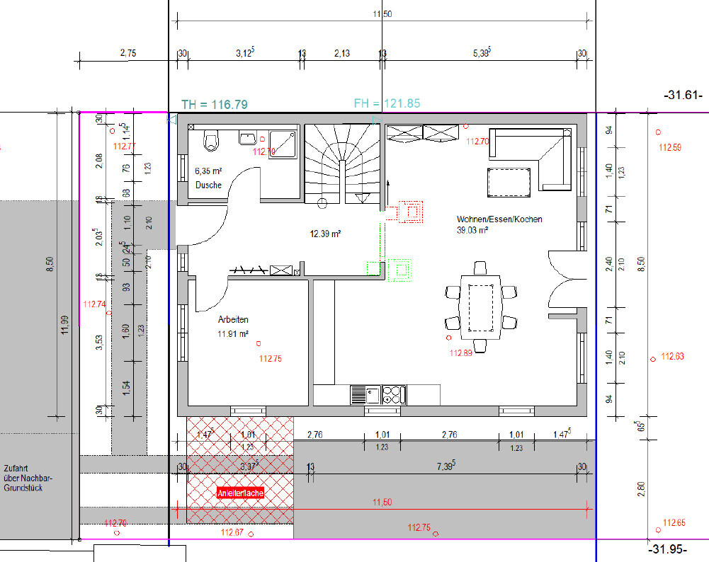

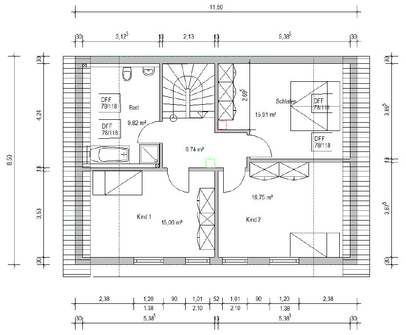

    • Grundrisse (Möbel sind hier nur exemplarisch, unsere bisherigen Möbel sehen anders aus):
      • VERSION 1)mit ausgelagerter Haustechnik, im Plan mit Keller, Idee wäre mit Garage. Im Plan ist bisher ein Carport geplant der aber nicht realisiert werden soll. Anstattdessen im Idealfall dann eben die Garage:
        • EG:
        • Grundriss eines Hauses: Wohnen/Essen/Kochen, Arbeiten, Dusche, Treppe und Zugang
        • OG:
        • Grundriss eines Obergeschosses mit Bad, Schlafraum, zwei Kinderzimmern, Flur und Treppe.

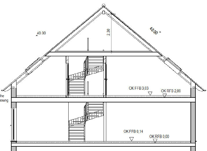

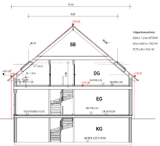

        • Schnitt: Höhe ist fix, man ist so minimal (glaub es waren 2cm) unter der Nachbarhöhe. Entweder mit Treppe oder Luke/Ausklapptreppe erreichbarer Spitzboden (Treppe ist in der Version ohne Keller zu sehen):
        • Querschnitt durch ein mehrstöckiges Haus: KG, EG, DG, Dachstuhl, Treppenhaus, Dachform.

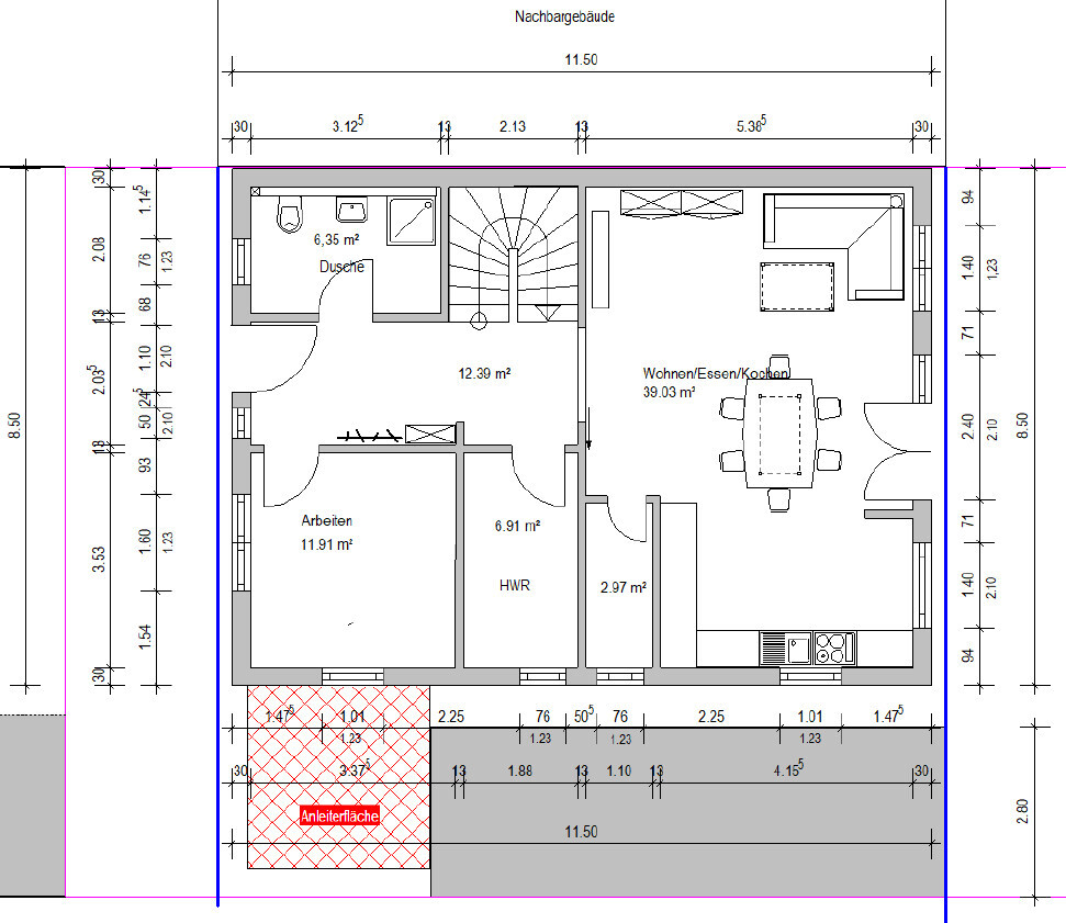

      • VERSION 2)mit integriertem Hauswirtschaftsraum, falls Garage aus irgendeinem Grund nicht so möglich wäre:
        • EG:
        • Grundriss einer Wohnung: Dusche, Arbeitszimmer, HWR und großzügiger Wohn-/Ess-/Kochbereich mit Möbeln
        • Obergeschoss wäre identisch.
        • Schnitt, hier mit Treppe in den Spitzboden:
        • Querschnitt durch ein zweigeschossiges Haus mit Dachstuhl und Treppenhaus

  • Was macht ihn in Euren Augen besonders gut oder schlecht? Fast alle Bedürfnisse sind erfüllt, bis auf Platz für Werkbank, Sportfahrräder, Getränkekisten etc. in der Kellerlosen Variante.
Wie kommen wir ohne Keller klar? Feedback zum Grundriss und Planung erwünscht!

Dann nenne den Plan mal (Vorsicht, ohne Link !). Ich bin ein wenig verwirrt: die Grundrisse zeigen Öffnungsmaße, die eher für Steinbau üblich wären, aber die Ansichten ein verbrettertes Haus (?)

Nur kurz…
bei nur 39 qm Wohnen/Essen/Kochen im EG, dürfen/müssen die anderen Räume kleiner werden, damit W/E/K größer wird…
