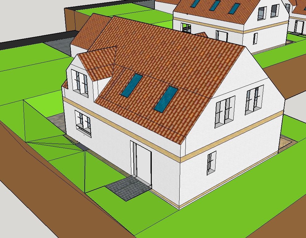

- Von wem stammt die Planung: -Do-it-Yourself
- Was gefällt besonders? Warum?
Doppelpodest-Treppe, Küche und Essen im Süden, Verkehrsfläche auf Nord-Ost-Seite; große Glasfläche im Esszimmer zum Garten, Küche in G-Form, Vergrößerung der Kinderzimmer mit Zwerchgiebeln; Flur sollte hoffentlich großzügig wirken obwohl er noch einen tacken breiter sein dürfte
- Was gefällt nicht? Warum?
Im Bad EG ist kein Platz für ein Pissoir

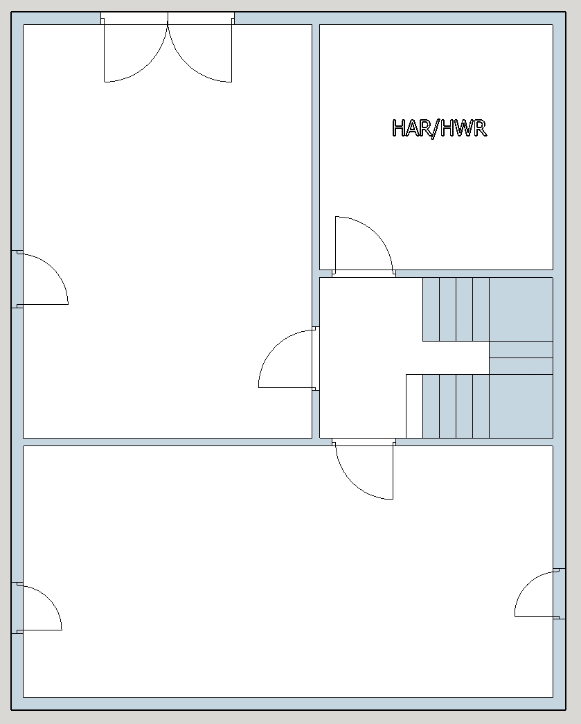

Keller ist noch nicht gut geplant glauben wir, wie bekommt man einen späteren Saunaraum gut abgetrennt?
Persönliches Preislimit fürs Haus, inkl. Ausstattung: 425.000€
- favorisierte Heiztechnik: Luft-Wasser-Wärmepumpe/Grabenkollektor + Kontrollierte-Wohnraumlüftung mit Wärmerückgewinnung + Fußbodenheizung
- könnt Ihr verzichten: Sichtdachstuhl
- könnt Ihr nicht verzichten: Dusche im WC-EG; Treppe mit geraden Stufen; Treppenaufgang außerhalb des Schmutzbereiches; Garderobe

in unseren Augen sehr gute Platznutzung bei einem relativ kleinem Haus, angenehme Fluraufteilung

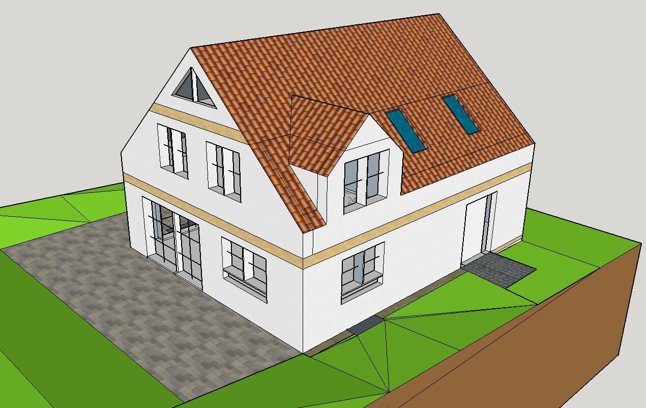

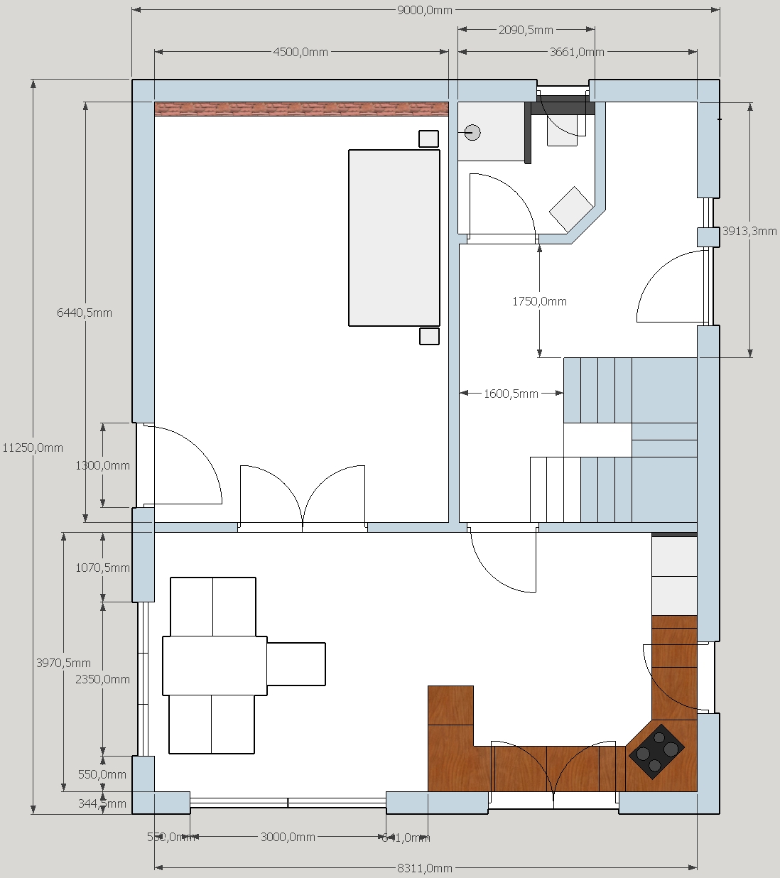

Ist dieser Grundriss so praktikabel?
Gibt’s Show-stopper die wir evtl. übersehen haben?

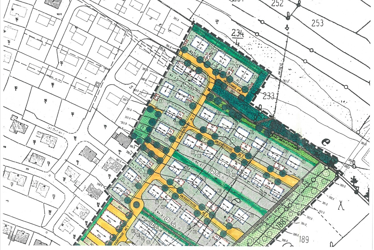

Anbei noch eigene Zeichnungen vom Sketchup / Geländeplan aus dem Bebauungsplan
Unser Grundstück wäre die Nummer [9]
Achtung: Im OG fehlen dummerweise die Fenster. Dort sind an den Giebenseiten 150x138cm geplant, die Zwerchgiebel jeweils ca. 200x138cm und im Treppenaufgang, Eltern und Bad noch zusätzlich ein Doppelflügelfenster 78x160cm

Mäh, eigentlich wollte ich uns noch kurz vorstellen aber ich kann den bearbeiten Button nicht mehr finden.
Das Grundstück zum Haus ist so gut wie gekauft, bald ist Notartermin.
Bitte alle Kommentare und Gedanken unverschönt weitergeben, wir freuen uns auf jeden Input und/oder kreativen Vorschlag

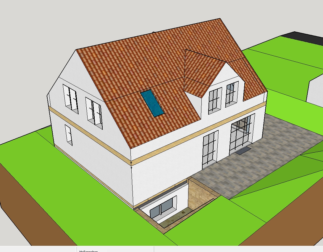

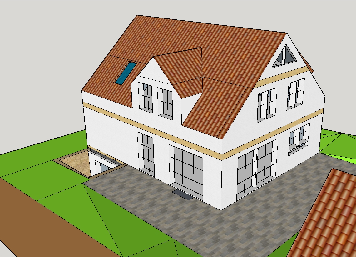

Mal so drei Spontane Dinge:
Nur ein Mini-Fenster im Wohnzimmer?
Spätestens mit Kind werdet ihr da mehr tun, als nur TV schauen
Lichtschacht 3D passt nicht zum Plan oder hab ich nen Verständnisproblem
Die Asymmetrie der Giebel finde ich sehr ungewöhnlich. Mhmm. Aber eigentlich auch egal. Unsicher.
Hi, da hast du vollkommen recht! Beim Keller sind wir uns noch sehr unschlüssig.
Die Fenster Situation im Wohnzimmer ist schon nicht so super ideal, aber die Optionen sind irgendwie nur: Fenster hinter dem Fernseher oder Fenster auf der Nordseite :/
Die Doppelflügeltür zum Essen ist 2110x1960mm und großteils aus Glas. Das Fenster soll eine 1300x2300mm Terrassentür sein, wo dann die späte nachmittags/Abendsonne rein scheint.
Giebel hatten wir erst symmetrisch aber dann ist der treppenaufgang über 4m hoch mit einem unerreichbarem Fenster.
