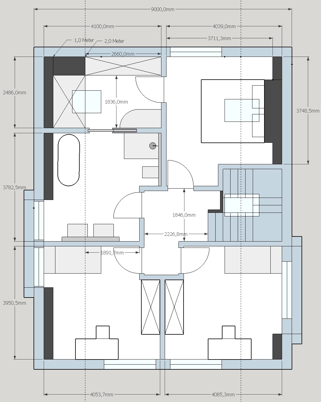

Wie groß sind die Kinderzimmers noch, wenn Du die Vorsatzwände abziehst? Ich komm hier nur noch auf ca. 11m². Und da sind ja immer noch Schrägen dabei. Das finde ich ziemlich wenig. Da würde ich lieber auf die Ankleide pfeifen - aber das ist natürlich jedem seins.
Tür versetzen wäre einfach.
modder
18.04.18 11:26

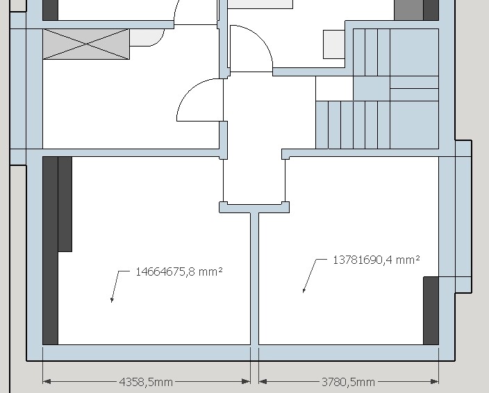

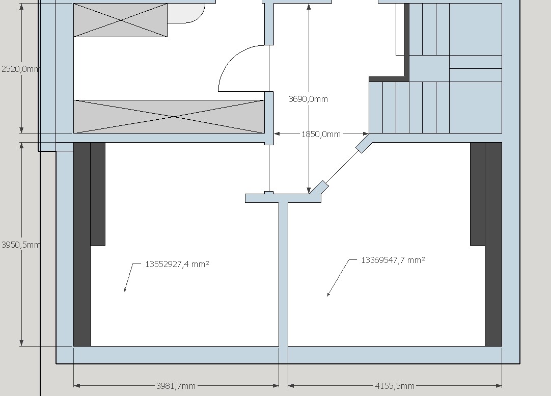

Hi Katja
inklusive den Abkofferungen bei den Betten sagt Sketchup eine Restgröße von 13,55m² und 13,36m², reine Grundfläche ohne Schrank und ähnliches.
Grundriss eines Gebäudes mit zwei großen Räumen, Treppen, Türen und Maßangaben in mm.
Wenn ich dem Kinderzimmer an der Treppenseite noch den extra Giebel gebe ändern sich die Größen auf: 14,66m² und 13,78m²
Grundriss eines Gebäudes: zentraler Flur, zwei große Räume links/rechts, Treppe rechts, Maße in mm
Die Zimmer darüber bitte nicht beachten, ich bin am schieben mit der Ankleide
Ja, Tür versetzen endet dann aber damit, dass die Treppe wieder direkt am Türeingang hoch geht. Auch ist es unpraktisch von der Küche aus nach oben zu laufen finde ich.
kaho674
18.04.18 11:42
Ab welcher Höhe kofferst Du die Wände ab? 1m? Dann fänd ich es noch ok. Schade mit dem niedrigen Kniestock.
modder
18.04.18 12:28
Der erste schwarze Balken direkt an der Außenwand macht eine 1m Wandhöhe und der zweite davor erreicht eine 1,30m hohe Wand.
Eben weil so viel Platz verschenkt würde, möchten wir auf beiden Dachseiten einen extra Giebel machen. Der Raumgewinn ist schon nicht zu vernachlässigen.

Ich habe jetzt mal versucht wie von euch vorgeschlagen, den Platz vom Giebel sinnvoller zu nutzen. Jetzt ist er in einem hochfrequentierten Raum
Was mir noch nicht so 100% gefällt ist, dass man an einem waschbecken womöglich aufpassen muss wegen der dahinter liegenden Dachschräge. Laut Sketchup ist die Dachschräge, gemessen zentral hinter dem einen Waschbecken, 1,76m -> ich bin 1,72m "groß", meine Freundin 1,60m.
Dachschräge ist 85cm hinter dem Waschbecken Richtung Badewanne.
In der Ankleide gibt es jetzt eine "Abseite".

modder schrieb:
Hi Katja [emoji4]
Die Zimmer darüber bitte nicht beachten, ich bin am schieben mit der Ankleide [emoji6]
Die Qm-Zahlen sind nicht richtig, da kannst noch so viel oder wenig abkoffern, was nur zu mehr Stellfläche dienen kann.
Wohnfläche wird erst ab 2,00 Meter bzw. 2,30 gerechnet (kommt auch auf das Bundesland an, glaube ich)
Nehmen wir gerundete 4 x 4 für den Raum links und ziehen die Dachschräge ab, was unter 2 Meter ist (bei Dir ja 1,40 Raumtiefe, also 1,40 x 4), dann hast Du 10,4 Qm.
Das Haus ist nicht sehr groß! Die Mehrheit der Bauherren hat von der Grundfläche ein größeres EG, da oft ein Hauswirtschaftsraum, Abstellraum und noch ein Büro eingeplant wird.
Ich würde mich von der großen Treppe verabschieden und/oder der Ankleide und/oder das Schlafzimmer mit Ankleide in den Keller verfrachten, gern mit freigelegten Fensterbändern.
Ich würd mal sagen, dass Ihr Euch zu einer kleinen Krisensitzung zusammensetzt und überlegt, ob Eure Wünsche es wert sind, den Kinder superkleine Kinderzimmern zu bieten, bevor weiter mit falschen Zahlen jongliert wird.
