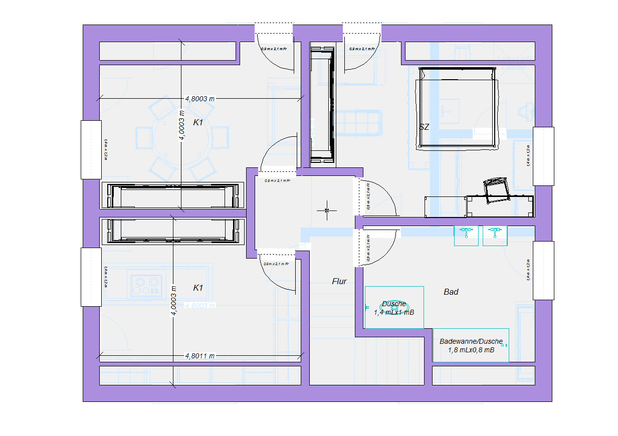

das habe ich heute als allererstes probiert, aber dann bleibt kein Platz mehr für die Schränke
17.04.18 19:38
modder schrieb:
und was war jetzt der Vorteil ggü Ankleide getrennt? Ich verstehe es glaube ich nicht.
gut zu wissen
Modder, der Vorteil ist, dass Ihr ein Bett stellen und die Dachschräge nutzen könnt.
Leider habe ich keine Maße...
Auch wenn ihr jetzt ein flaches Bett habt, könnte es sein, dass es sich mal ändert. Ein Boxspringbett oder ähnlich mit guter Matratze ist bei der Liegefläche schon bei ca. 50/55cm Höhe. Ein Betthaupt mag ca. 120/150cm hoch sein. Wo wollt ihr jetzt das Bett hinstellen? Andere Wand! Und wie jetzt wollt ihr die Dachschräge nutzen? Gehen kann man dort nicht. Also nutzt doch die Dir von dem Dach gegebene Fläche optimal, nämlich mit einem Schrankraum.
Katja hat es gut umgesetzt: es verbleibt vorn im Eingang immer noch Anziehfläche in der Gaube.
Deine Ankleide ist - ehrlich gesagt - fast toter Raum. Ein schrank Links, dann Nadelöhr, dann ein Schrank rechts... Dazu die Dachschräge.
Apropos: was ist mit der Nachfrage zu den 2 Vollgeschossen? Hab ich die Antwort überlesen?
Edit: Maße hab ich gefunden. Nicht prickelnd und absolut suboptimal.
Abseite macht bei Keller keinen Sinn.
kaho674
17.04.18 21:40
Deine Ankleide ist - ehrlich gesagt - fast toter Raum. Ein Schrank Links, dann Nadelöhr, dann ein Schrank rechts... Dazu die Dachschräge.
Da soll doch der 3. Giebel hin, wenn ich das recht verstehe. Also keine Schräge. Ich finde, das geht schon.

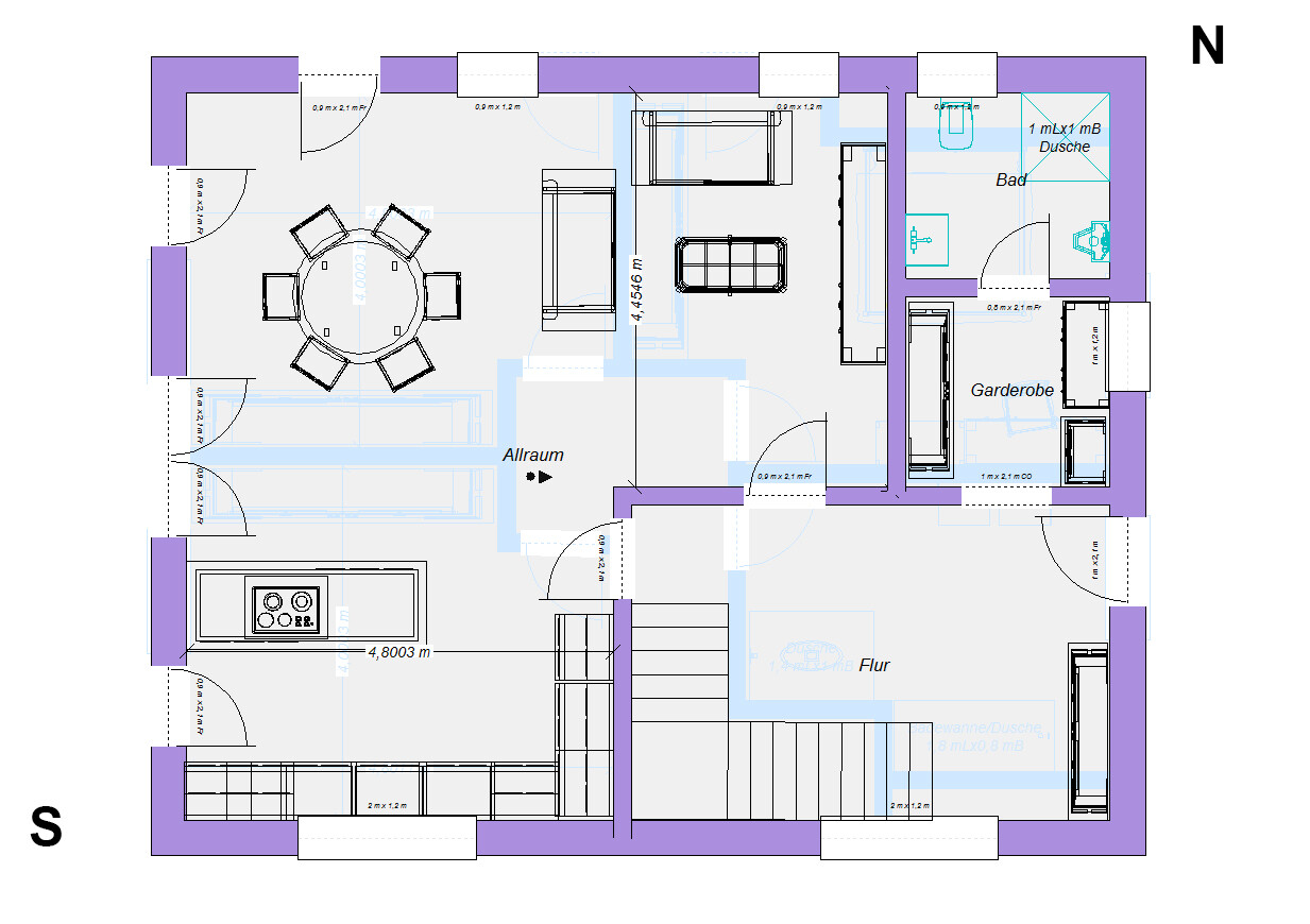

Man könnte natürlich auch noch mal was ganz anderes probieren. Große Zimmer für alle. Allerdings ohne Ankleide.

Huch, Toi im Bad vergessen - müsst Ihr Euch ans Fenster denken.

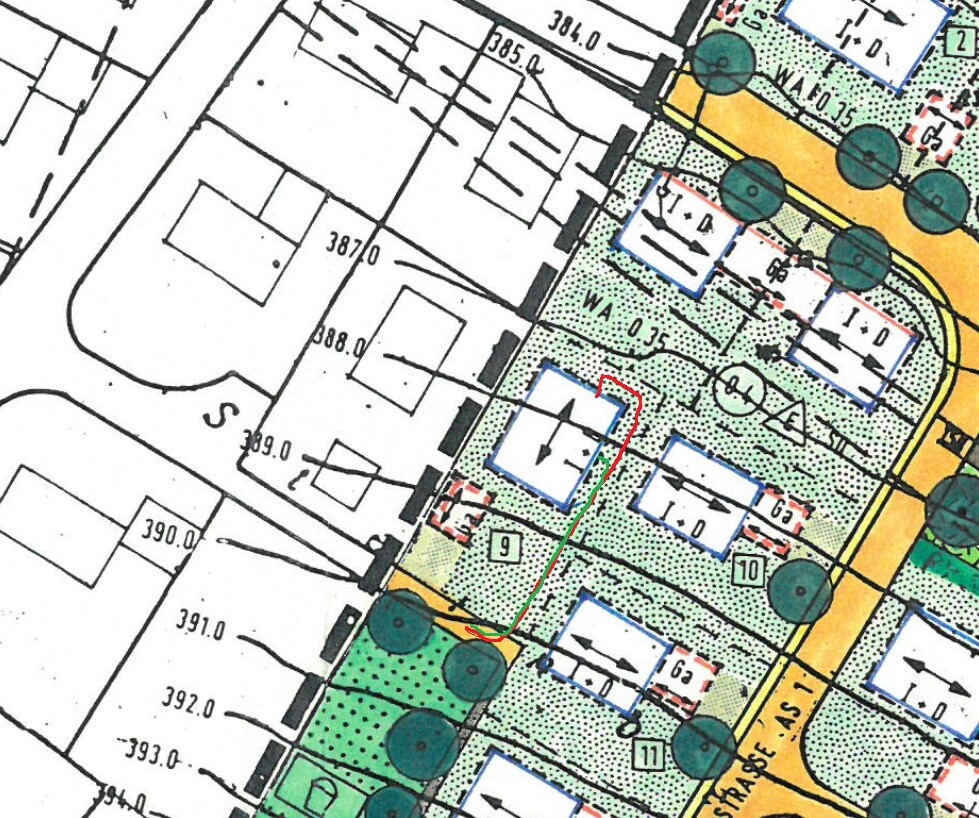

Hauseingang ist hier ein leichtes Problem, da wir dann einmal komplett ums Gebäude laufen um rein zu kommen
grün = so soll ins Haus gegangen werden:
