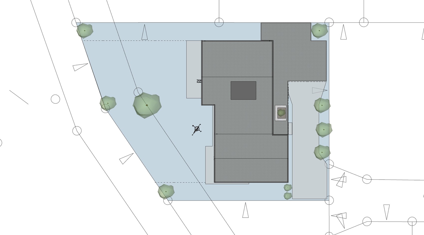

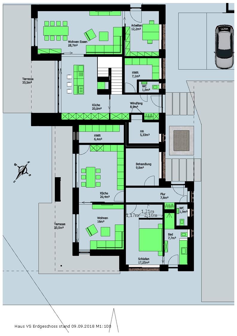

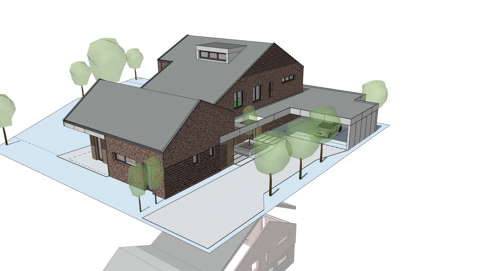

wir planen gerade unser Einfamilienhaus mit Einliegerwohnung. Ich würde gerne mal eure Meinungen zu den Grundrissen usw erfahren.
Einliegerwohnung ist für Eltern geplant.
Was ich finde, dass Haus nimmt relativ viel platz vom Grundstück weg.. Grundstück sind 1050qm. Wir haben 2 kleine Kinder, und ein Garten ist ja schon wichtig da. andererseits ist es eine ruhige Wohnsiedlung im Neubaugebiet wo die Kinder ja eh oft auf den Straßen spielen.

Größe des Grundstücks 1050qm
Grundflächenzahl 0,6
Geschossflächenzahl 40 %
Randbebauung
Anzahl Stellplatz 3
Geschossigkeit Einliegerwohnung 1 Haupthaus 2
Dachform Satteldach
Maximale Höhen/Begrenzungen weiß ich nicht genau
kein Keller
Anzahl der Personen, Alter 6 Personen, Einliegerwohnung Schwiegereltern, 4 Personen Haupthaus 2 Kinder 1.5 und 3.5 und wir 29 und 35
Büro: Familiennutzung oder Homeoffice? mit Homeoffice
Schlafgäste pro Jahr keine
offene oder geschlossene Architektur teils teils
moderne Bauweise
offene Küche, Kochinsel
Anzahl Essplätze
Kamin
Carport
Nutzgarten
Von wem stammt die Planung:
-Architekt, ein freund von uns
favorisierte Heiztechnik: Gas
Yosan
08.12.18 23:58
Also ich finde diese langen, schmalen Flure nicht so gut und mich würde es stören jedes Mal zwingend durch die Küche zu müssen, wenn ich ins Wohnzimmer oder Arbeitszimmer möchte. Besonders zum Arbeitszimmer ist es ja ziemlich weiter weg.

das mit der Küche sagen echt. viele.
die Flure sind gar nicht so lang, und wirken ja nicht unbedingt nur als Flur das es ja durch die Türen recht offen gestaltet ist. das mit dem Arbeitsszimmer finde ich nen Vorteil, dadurch hat man dort seine ruhe.

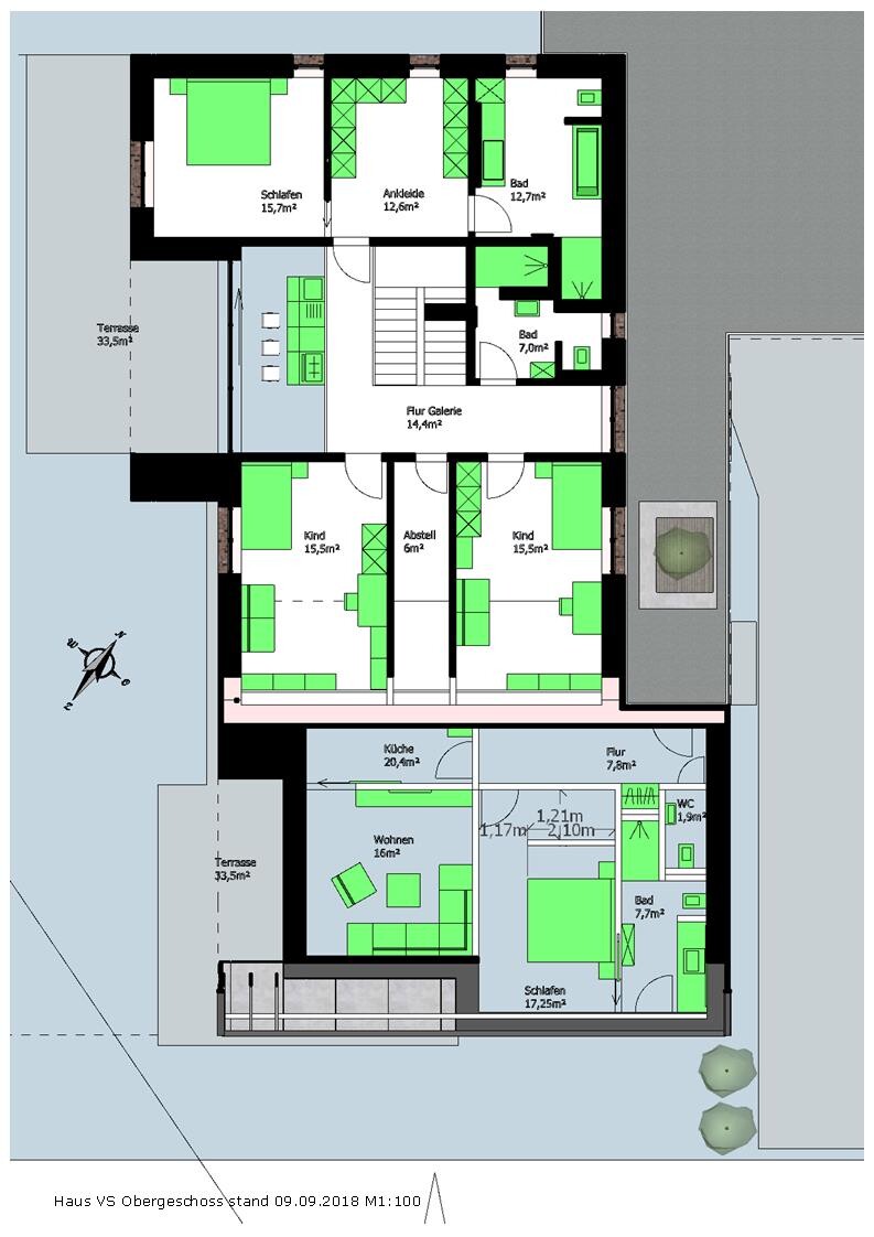

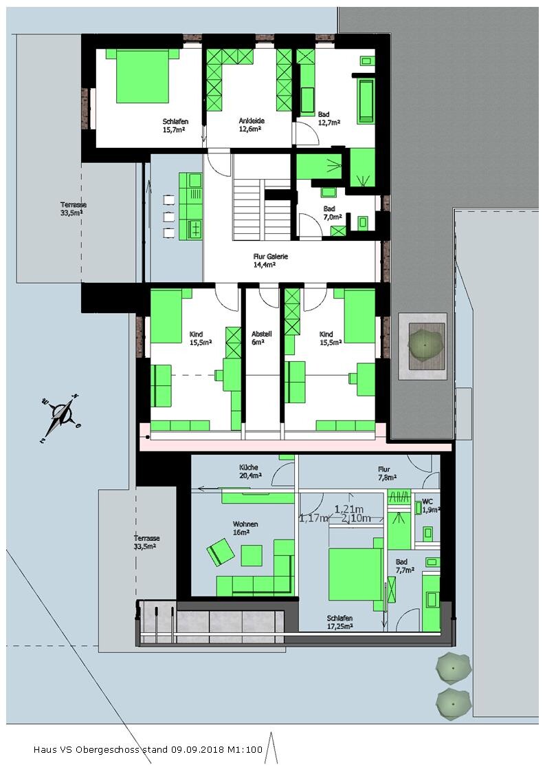

hm hm hm ... leider sind alle Grundriss komplett ohne Längenmaßangaben, da fällt manche Prüfung schwer.
Die Dachgestaltung über Einliegerwohnung nimmt den Kinderzimmern totales Licht ... und, soll die Linie in den Kinderzimmern die 2m-Linie sein?
Dann ist das planrechte Kinderzimmer ziemlich dunkel.
Und, was soll dieser lange Schlauch zwischen den Kinderzimmern sein? ... Also, was soll dort abgestellt werden?
Galerie finde ich auch schwierig über der Küche.
Die Elternankleide ist zwar riesig und auch wirklich als Ankleide zu benutzen, Schrankstellfläche ist aber auch begrenzt.
Ich mag Podesttreppen ... Die Küchenplanung aber sagt mir so gar nicht zu ... unter der Treppe ist für Hochschränke nicht so richtig Platz, zu der Hochschrankwand planunten sind aber vom Spülenplatz lange Laufwege.
Auch ist der natürliche Laufweg in den Wohn/Arbeitsbereich immer durch den Arbeitsbereich der Küche.
In der Einliegerwohnung ist kaum Schrankplatz im Schlafzimmer .. die 121 cm breite Nische für 200 cm Schrank mehr als schlecht zu gebrauchen.
Was ist das für ein Behandlungszimmer?
Wofür soll diese Dachgaube im Dach des Haupthauses sein?
