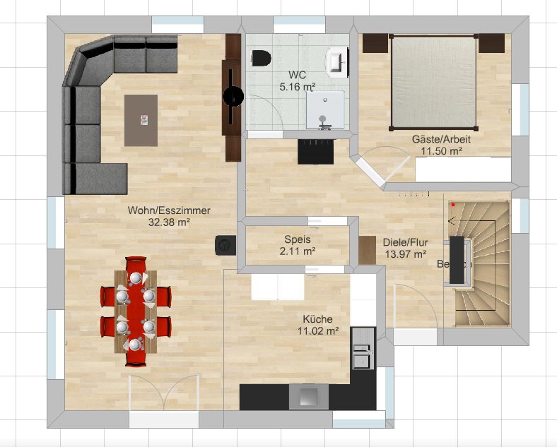

Im Osten ist die Garage an der Grenze, habe ich nur aus Ansichtsgründen so gemacht.
Dunkle Diele kann man evtl. durch kürzeren Stauraum hinter der Garage ausgleichen.
@BeHaElJa :
Speisproblem ist bekannt, aber (noch) ohne Lösung 🙂
Danke für die restlichen Vorschläge, werden wir sicher beachten (WC, Flur (Arbeitszimmer vergrößern, ist eh knapp)
derelvis
24.02.15 11:26

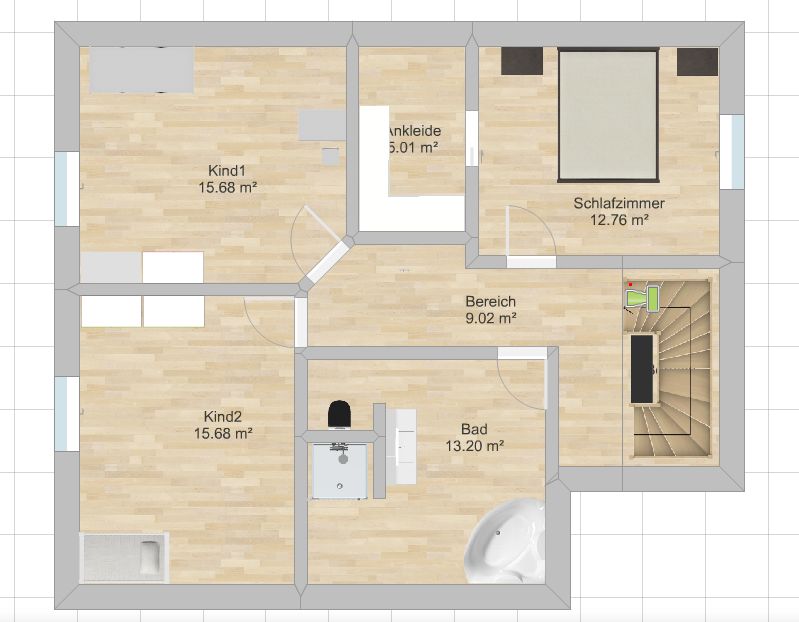

So, es hat sich wieder einiges getan. Dies sind die neuen Entwürfe.
Der Architekt hat in ähnlicher Größe wie wir geplant (ähnlich wie der jetzige Entwurf), nur wollen/müssen wir auf ca. 135-140qm reduzieren.
Die Speis mit Schiebetüren finde ich recht gut gelöst, so reicht eine dünne Speis mit 1m.
Treppenhaus ist abtrennbar, dass man es als separates Treppenhaus mit oder ohne Keller ausbauen kann.

24.02.15 11:43
Ist das Absicht, dass man nur durch die Speisekammer ins Wohnzimmer gelangt? Kein Raum für Technik/Hauswirtschaftsraum gewünscht oder wird mit Keller geplant? Küche mit vglw. wenig Aufstellfläche für Küchenmöbel. Der hintere Teil des Flurs im EG könnte eine recht düstere Geschichte werden. Lg td
derelvis
24.02.15 11:57
Ups, nein. Natürlich nicht, die Türe komme normal an den Durchgang. (Glastüre), was hoffentlich auch etwas besseres Licht gibt.
Es wird mit Keller geplant, ja.
Die Küche habe ich deshalb noch etwas größer gezeichnet. (Raumteiler)
Evtl. wird die Küche auch geschlossen, so dass man nochmal je 1m Stellfläche gewinnt.
wrobel24.02.15 12:00
Moin Moin
Die Flure haben zu viele Ecken, die Speisekammerammer ist zu 50% Durchgang, der Rest nur schwer zu nutzen.
Das passt auch in einen Küchenschrank.
Mal so eine Idee:
Speisekammer. weg. Die Gästezimmerwand bis zum Wohnzimmer durchziehen, WC schmaler u. Schlaf/Gästezimmer etwas breiter.

24.02.15 12:01
@derelvis: sofern das im Wohnzimmer ein Kaminzug ist, bitte im OG überprüfen, das dürfte dann so mit der Wandaufteilung/Türöffnungen nicht hinkommen.
