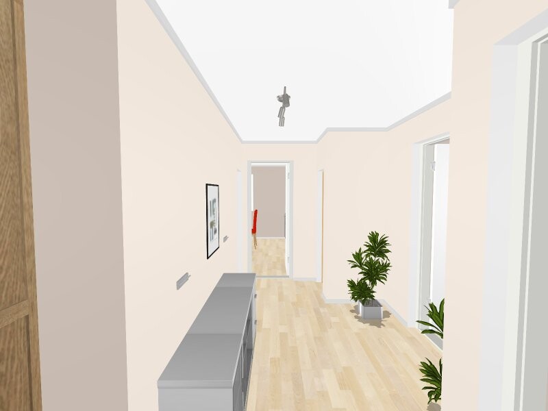

derelvis26.02.15 10:20
Ich hab dir hier mal noch ein Bild eingefügt, wie der Gang z.B. mit zurückgezogener Wand beim WC aussieht.
Das hab ich in 5 Minuten generiert, also ganz sicher nicht optimal.
Aber mir einem langen Flur wie z.B. in Bürokomplexen hat das m.M.n. nichts zu tun.
Klar, es ist auch kein komplett offener Raum, aber das wollen wir auch nicht.

ypg26.02.15 14:46
Ganz und gar nicht. Dort ist es zum Glück untersagt, Hauptverkehrswege in einer bestimmten Breite wie zB schmale Flure mit Möbeln zu verstellen.
Im Schneckentempo zu Hause kann man da ja noch um die Ecken rum, aber im normal gängigen Tageswerktempo wird man wohl spätestens am 2ten Tag diesen Flur mit den Möbeln verfluchen, da sie im Weg stehen. Begegnen darf man sich hier auch nicht 😉
Schönes Programm, nicht wahr? Hab ich auch - da kann man sich jedes Bildchen schön sehen.
Erinnert mich an einer Gundrissdiskussion vor kurzem, wo der Flur irgendwie an einer Seite drei Ecken und Vorsprünge hatte, an jeder Wand, so kurz sie auch gewesen sein muss, eine Kommode - völlig unbrauchbar, aber der Thread-Ersteller (und somit auch Programmanwender) hat sich in dieses Bild vom Flur verguckt 😱
derelvis26.02.15 16:10
Wir haben schon ziemlich genau so einen Gang (ca 1,5m breit, nur länger) und haben dort auch einen Sekretär.
Fakt ist, dass ich gerne Vorschläge hätte, wie man dieses Problem umgehen kann.
Du findest den Flur nicht gut, das habe ich inzwischen begriffen und musst du ja auch nicht. 🙂
