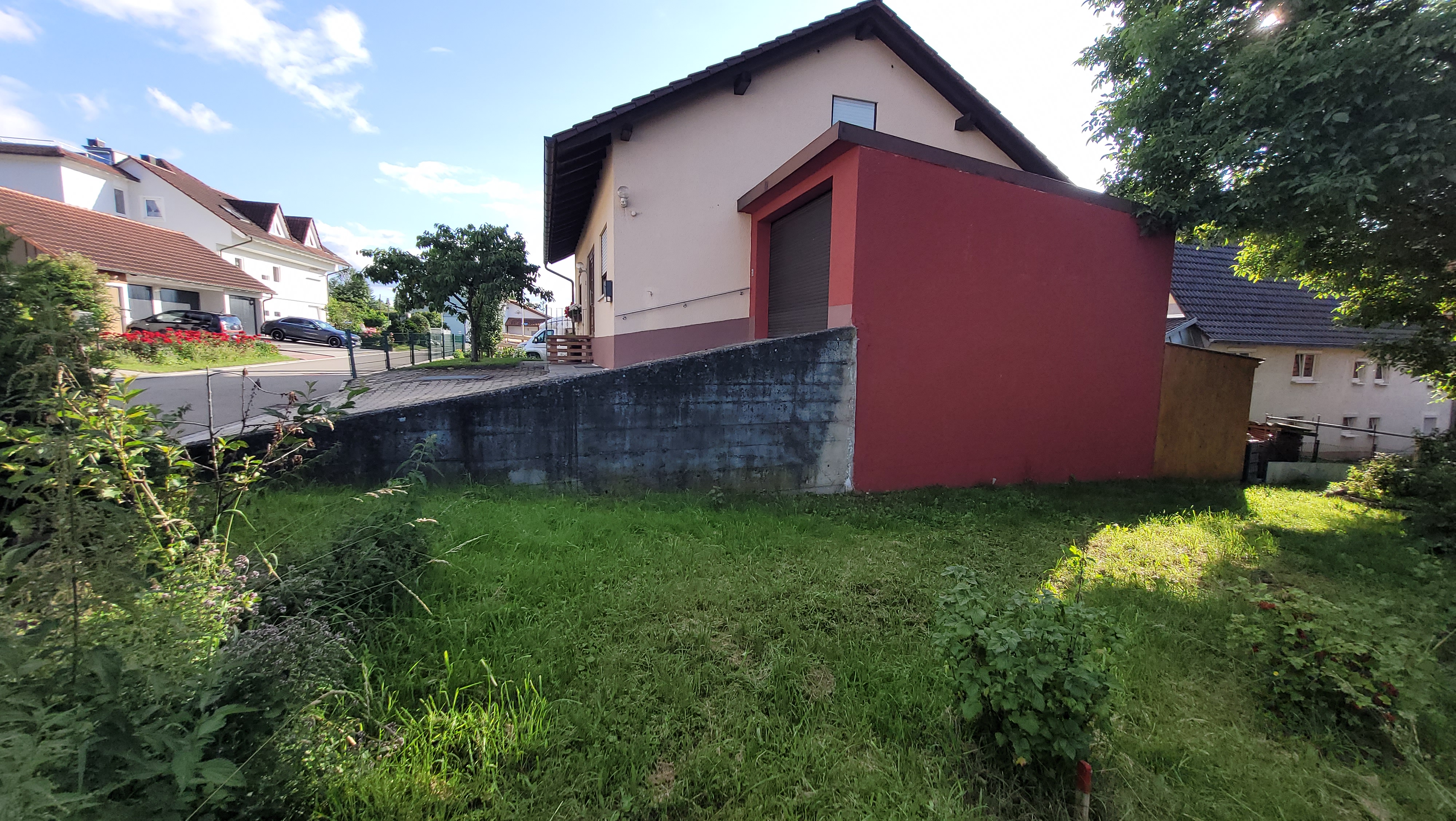

hanghaus2000 schrieb:
Wer hat denn die Garage des Nachbarn an der Grenze genehmigt? Die ist doch locker 5 m hoch.
Ich hab keine Ahnung wer das genehmigt hat. Grenzbebauung von Garagen sieht der Bebauungsplan vor, aber mal davon abgesehen is die Rampe in seine Garage so steil, das er seinen Motor wahnsinnig hochdreht und vermutlich immer schön die Kupplung zerschleift beim Einparken. Total dämlich wenn ihr mich fragt. Der brauch dafür immer 5 Minuten..... Hauptsache die Garage hat Zugang zu seinem EG-Hochparterre...
Den gelben Schuppen an der Grenze unterschlaegt man Dir im Plan des Vermessers? Das Nachbarhaus hat doch sicher ein bewohnbares Untergeschoss?
Hier geht es doch nicht nur um die Stuetzmauer. Oder willst Du wirklich ebenerdig Dein EG bauen?
Der Schuppen fehlt im Plan des Vermessers stimmt. Sehe da jetzt nich so das riesen Problem. Das UG im Nachbarhaus wirkt zumindest von außen so, als seien das nur Nutzräume/Keller. Neben dem gelben Schuppen ist ne Türe, die is total klein, vlt so grad 180 hoch. Ich glaub daunten will niemand wohnen.
Ja das EG soll ebenerdig werden, so dass man ohne Stufen von der Straße aus und dem Carport ins Haus kommt. Also wahrscheinlich brauchen wir einen leichten Anstieg des Geländes von der Straße bis zum Haus. Aber Stufen sind dringend zu vermeiden.
Es geht nicht nur um die Stützmauer, auch das drumherum ein bisschen, also zB wie macht man den Anschluss an die Garage des Nachbarn und wie macht man die Wasserkühlung an der Stelle.

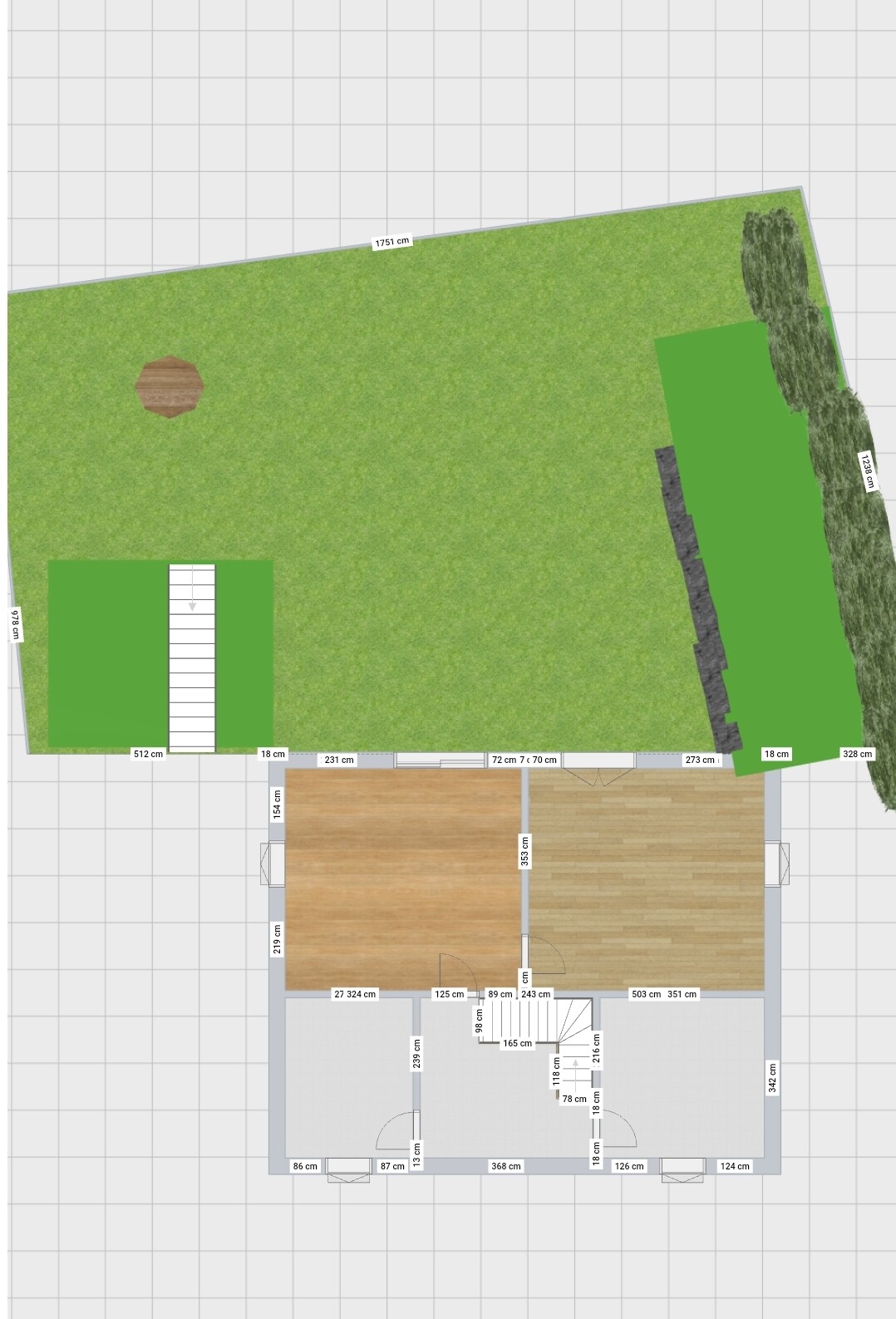

Die Mauer wird glaub eher 1,5 bis 2 Meter. Das Gelände hinter dem Keller muss auch noch bisle abgesenkt/abgetragen werden, damit man gut in das später mal als Wohnraum ausbaubare UG gelangen kann. Ich hänge mal noch ein Bild der Vorplanung für den Garten dran dann wird es deutlicher.
Also man kann dann hinten vom Garten ebenerdig ins UG, welches eine raumhöhe nach Estricheinbau von 2,4 m haben soll. Der Höhenunterschied von der Straße zur Wiese dort ist aktuell etwas mehr als zwei Meter. Daher müssen wir irgendwoher ca. 60 cm bekommen. Die kommen aus einer Kombination von Einfamilienhaus etwas höher legen und Wiese/Gelände hinter dem Haus abgeben. Ich hoffe die Idee ist verständlich.... Terrasse direkt hinterm Haus im Garten und kleine Terrasse vielleicht noch im Vorgarten südöstlich.
Lageplan: Großer Garten mit Rasen, Hecke am Rand, Haus mit Holzboden und Treppenbereich.

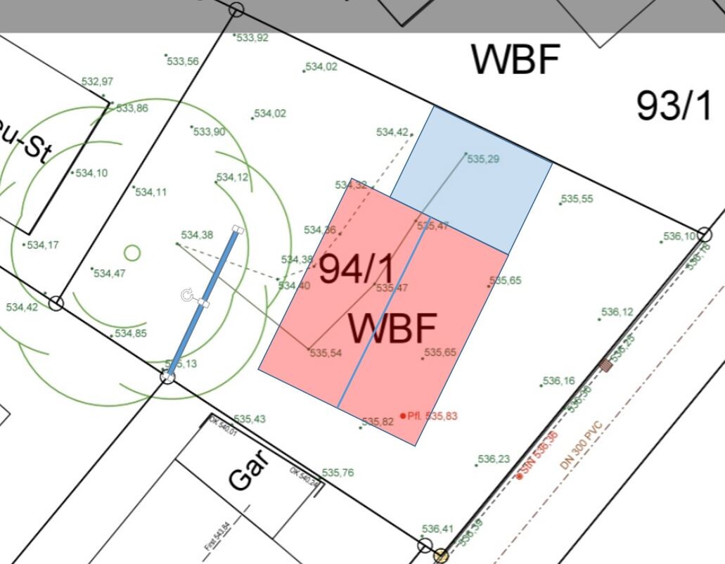

Hier mal ein Denkanstoss. Die Mauer soll die Terrasse befestigen. auf EG hoehe.
Lageplan: rotes 94/1 WBF-Rechteck neben blauem Bereich, Grundstücksgrenzen und Koordinaten.

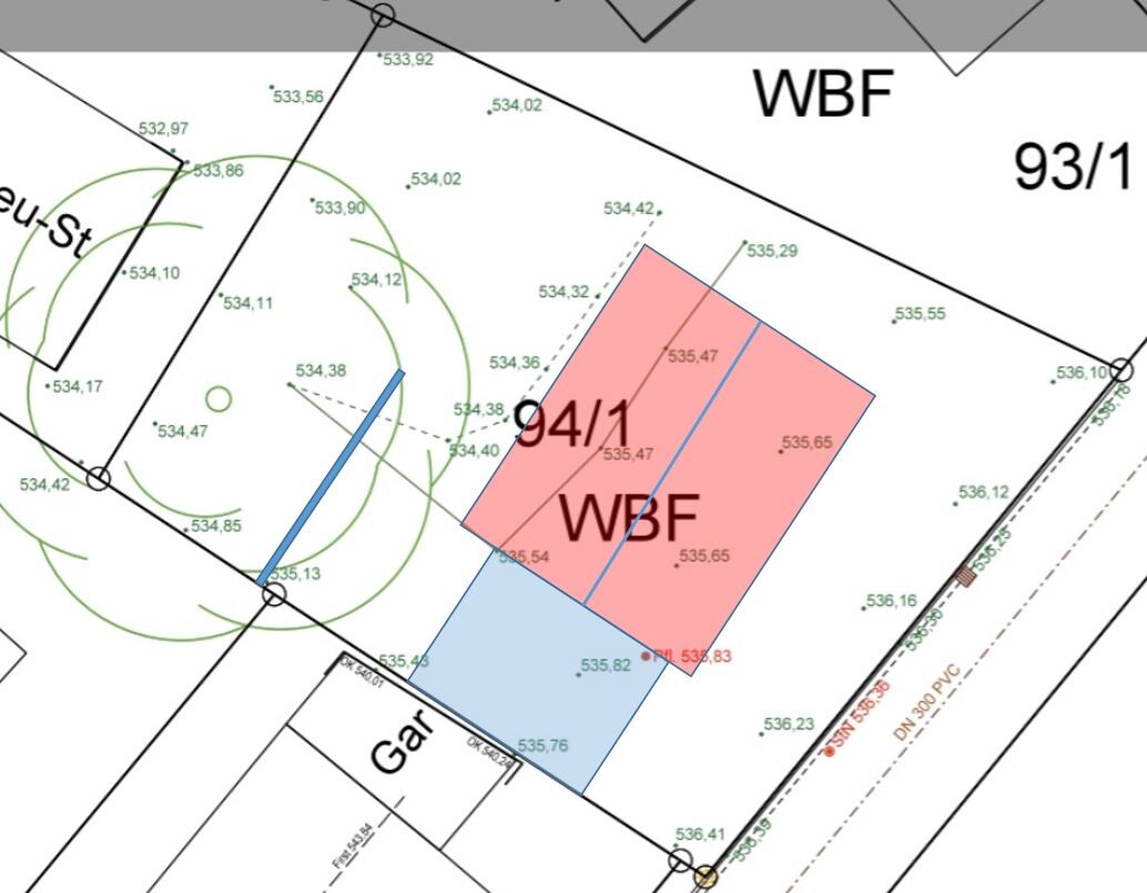

oder so?
Lageplan: Grundstück 94/1 WBF mit rotem Baufeld und blauem Nebenbereich, Vermessungslinien.
oder so?
Die erste Idee würde schon gehen, da müsste man dann aber zum Nachbarn noch abfangen und nach norden ebenfalls. Da sind dann statt einer drei stützmauern oder gleich ein komplettes Podest notwendig was dann noch teurer wird. Außerdem geht im Gartengeschoss Fensterfläche verloren und der Rest der Fenster bekommt noch weniger Licht von Westen.
Die zweite Idee hatte ich auch schon geplant. Hat uns von der Raumaufteilung im EG aber nich gepasst. Wir haben jetzt etwa 2 Jahre in den Grundriss investiert und wollen den nich grundlegend ändern. Vom Carport aus kommt man durch eine Seitentür in unseren Vorratsraum und von da in die Küche. Wenn wir das auf die andere Seite legen müssen alle Räume woandershin. Selbst einfach Spiegeln ergibt nicht das gewünschte Ergebnis.
