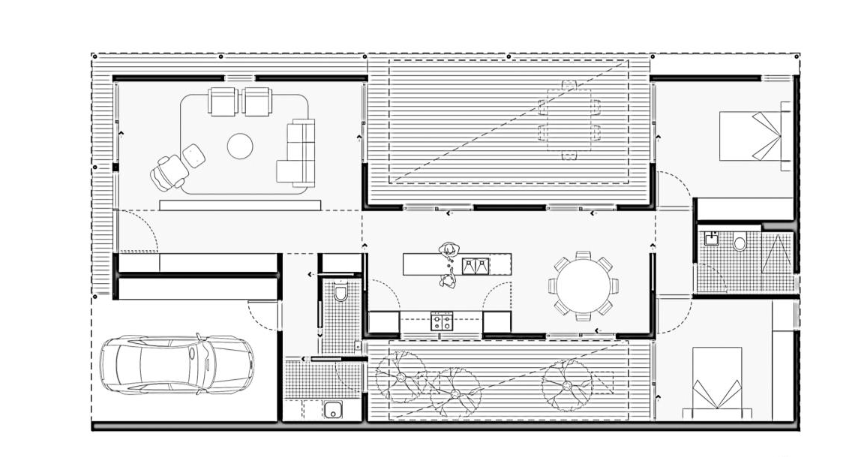

warum ein quadratisches Haus und nicht ein länglicher Bungalow?
Grundriss eines Hauses mit Wohnzimmer, offener Küche mit Insel, Essbereich, Garage und Terrasse.
die Garage wäre dann der Technikraum, Waschmaschine ist im plan anschließend an die Garage.

Prinzipiell sehe ich hier auch eher einen Bungalow, aber auch wenn das Beispiel von evelinoz echt cool ist, dürfte das den Preisrahmen sprengen. Ecken, Vorsprünge, Einbuchtungen - das alles kostet extra. Ich würde einen Bungalow mit einem privaten Bereich (die zwei Zimmer und Bad) und einen öffentlichen Bereich hier als die beste Lösung sehen. Schlichte Rechtecksform und ggf. die Möglichkeit unter's Dach noch ein Gästezimmerchen zu bauen und den Rest als Stauraum zu verwenden für Dinge, die man nicht so häufig braucht.

Ich seh das genauso! Du meintest mich.
Und da der Bauort in Brandenburg liegen soll, wo die Baupreise noch realistisch sind, bzw das günstige Niedersachsen mit ihren Baufirmen nicht weit sind, bekommt man das auch gut mit 200000 nur fürs Haus hin.
