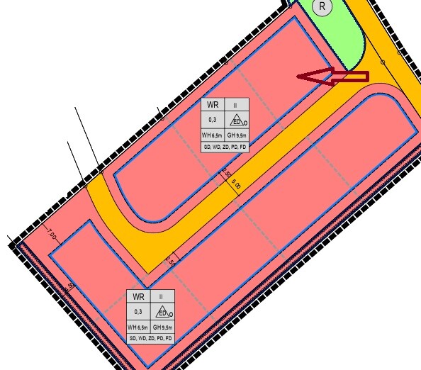

Dutchi69519.05.25 23:47
magst Du nochmal den Lageplan (Grundstück) nachreichen? Außerdem die Ausrichtung des Haus (Nord/Süd) sowie das Alter der Senioren?
Habt Ihr spezielle Hobbys? was mögt Ihr an dem Haus?
Plant Ihr keinen Balkon oder ähnliches für die obere Einheit?
Vielen Dank für die Rückmeldung. Ich habe den Lageplan des Grundstücks beigefügt, in der Hoffnung, dass dies ausreicht.
Für das OG haben wir tatsächlich einen Balkon geplant, hatte es leider vergessen zu erwähnen.
Die Ausrichtung des Hauses müsste Richtung Süden sein, zumindest sind Haustür und Balkon auf der Südseite.
Die Schwiegereltern sind beide knapp unter 60.
Hobbys sind definitiv viel Zeit mit den Kindern verbringen, daher ist uns wichtig, dass auch noch ein bisschen Garten vorhanden ist. Werden vermutlich nicht mehr als 200qm werden.
Was ist denn das zum Beispiel?
Ein Tipp vorab: es bietet sich an, die Entwurfsplanungen selbst mit maßstabsgerechten Möbeln zu möblieren, damit man sieht, wo die Mankos oder auch Potentiale sind (Essbereich-Größe, TV-Abstand, Stellfläche in den Kinderzimmer.) das solltest Ihr auf jeden Fall noch erarbeiten.
Schablonen eignen sich dafür zum Hin- und Herschieben.
Oh sorry da habe ich wohl nicht alles aus dem Beispieltext herauskopiert. In den Plänen sind keine Wünsche aus irgendwelchen Magazinen vorhanden.

Dutchi69520.05.25 00:09
Das wird ein Problem bei nicht einmal 500qm.
Ich gehe mal davon aus, dass Süden auch unten ist, wo er hingehört und die Einliegerwohnung nur dazu da ist, das Überangebot des Kellers zu kompensieren. Da fällt mir spontan auch keine schnelle Lösung ein.
Beim bestehendem EG würde ich den Flur etwas verlängern, an deren Stirnseite einen Einbauschrank als Garderobe einplanen und die Funktion Schlafzimmer mit Büro tauschen (Größen anpassen), damit das Bad am Schlafzimmer ist. Tür zum Büro dann zur Möblierung WZ anpassen. Der verlängerte Flur tut dem Essbereich auch gut, weil er für Struktur sorgt.
Die Kinderzimmer sind nicht zu klein. Ihr solltet allerdings darauf achten, dass hinter die Fenster auch tiefe Schränke stehen können, bedeutet: Fenster auseinander rücken. Auf bodentiefe würde ich auch verzichten, weil sie die Intimsphäre beeinträchtigen. Schließlich kann da der Nachbar dann unter die Gürtellinie schauen. Schenkt den Kids unter der Schräge am Drempel niedrige Einbauschränke Oder stellt dort einen umgedrehten Kallax vor, dann ist der niedrige Drempel gut ausgenutzt.
Allerdings ist mit den Tipps das Stellplatzproblem nicht gelöst.
Aktuell haben wir uns nur für die Vorbereitungen einer Einliegerwohnung im Keller entschieden. Er wird voraussichtlich überwiegend als Stauraum und ggf. Hobbyraum / Partykeller genutzt. Sollten wir zusätzliche Mieteinnahmen generieren müssen, könnte man dies zu einer Einliegerwohnung / Ferienwohnung umfunktionieren.
Vielen Dank für den Tipps mit den Fenstern, werde ich mir notieren ;-) Das aktuelle Kinderzimmer hat ca. 15qm ohne Dachschrägen, mit Dachschrägen wären wir dann "nur" bei 12 bzw. 13. Aber mir fehlen die Erfahrungen mit Dachschrägen.
Bezüglich den Stellplätzen hatten wir an eine Doppelgarage gedacht und den zwei Plätzen davor.
