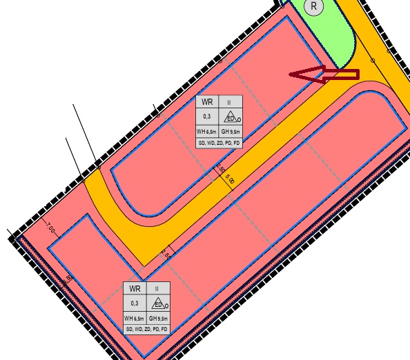

magst Du nochmal den Lageplan (Grundstück) nachreichen? Außerdem die Ausrichtung des Haus (Nord/Süd) sowie das Alter der Senioren?

Vielen Dank für die Rückmeldung. Ich habe den Lageplan des Grundstücks beigefügt, in der Hoffnung, dass dies ausreicht.

Die Ausrichtung des Hauses müsste Richtung Süden sein, zumindest sind Haustür und Balkon auf der Südseite.
Die Schwiegereltern sind beide knapp unter 60.
Hobbys sind definitiv viel Zeit mit den Kindern verbringen, daher ist uns wichtig, dass auch noch ein bisschen Garten vorhanden ist. Werden vermutlich nicht mehr als 200qm werden.

Gütige Göttin. So wird das nichts. Die Packdichte der Wünsche in diesem Entwurf ist zu hoch. Das ist kein Mehrgenerationenhaus, sondern ein Zweifamilienpluseinliegerhaus in maximal vermurkster Form. Geht zu einem freien Architekten, statt ein Bauunternehmen irgendetwas zusammenpfuschen und dann auch noch verkleinern zu lassen. Und streicht den Einlieger, durch dessen Integration das Zugroßwerden des dann verkleinerungsnotwendigen Entwurfes wohl überhaupt erst entstanden ist. Baut mit ganz normal nur einem Treppenhaus und einer Wendeltreppe im OG/DG Maisonette.

Würde mich auch interessieren, denn es müssen ja mind. 4 Autostellplätze mit der Option für 2 weitere Stellplätze sein.
Tatsächlich wären wir bei vier Stellplätzen -> eine Doppelgarage + die zwei Plätze davor. Den Plan habe ich weiter oben angehangen
Dutchi695
Das wird ein Problem bei nicht einmal 500qm.
Ich gehe mal davon aus, dass Süden auch unten ist, wo er hingehört und die Einliegerwohnung nur dazu da ist, das Überangebot des Kellers zu kompensieren. Da fällt mir spontan auch keine schnelle Lösung ein.

Bezüglich den Stellplätzen hatten wir an eine Doppelgarage gedacht und den zwei Plätzen davor.
