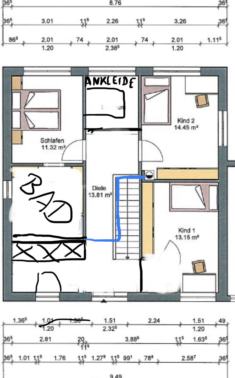

face2602.02.19 22:07
Nur auf die schnelle am Handy skizziert.
Ohne auf Details oder Maße zu achten aber damit Du ne Vorstellung hast was ich meine.
Grundriss eines Hauses mit Schlafen, Kind 1, Kind 2, Diele, Ankleide und Treppenaufgang.

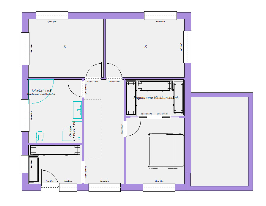

kaho67402.02.19 22:31
Mögliche Planung ohne Luftraum:
Ich würde den Eingang verlegen, damit nicht jeder gleich im Privatbereich steht, der an der Tür klingelt. Allerdings bekomm ich den Eingang nicht o.W. auf die Garagenseite, da sonst das Bad kein Fenster hätte. Man muss also erst mal am Schlafzimmer-Fenster vorbei tippeln - mmh.
Statt Ankleide würde ich einen begehbaren Kleiderschrank mit Milch-Glastüren planen, da die Garage kein Fenster zulässt.
Durch den separierten Eingang ist das private OG etwas abgeschirmt.
Grundriss einer Wohnung: zwei Zimmer, Küche, Bad mit Badewanne/Dusche, begehbarer Kleiderschrank.
Die Himmelsrichtungen lassen sich auch nur schwer einbeziehen. Kinderzimmer leider nur im Norden. @kbt09 @ypg Habt Ihr noch ne Idee?
Edit: Ah, @face26 Auch nicht schlecht! Allerdings ist dann wieder ein Kind neben der Garage.
