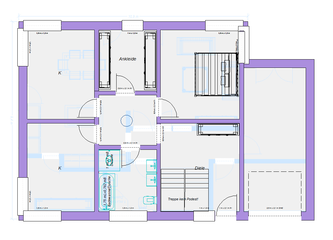

Natürlich nicht. Ich möchte aber wissen mit welchem Steinen genau die Unterkellerung der Garage gebaut wird, wie die Gründung ist usw.
Ich hatte schon vor andere Dinge als nur Gartengeräte dort zu lagern. Dementsprechend will ich von ihm wissen ob die baulichen Voraussetzungen dafür vorhanden sind.

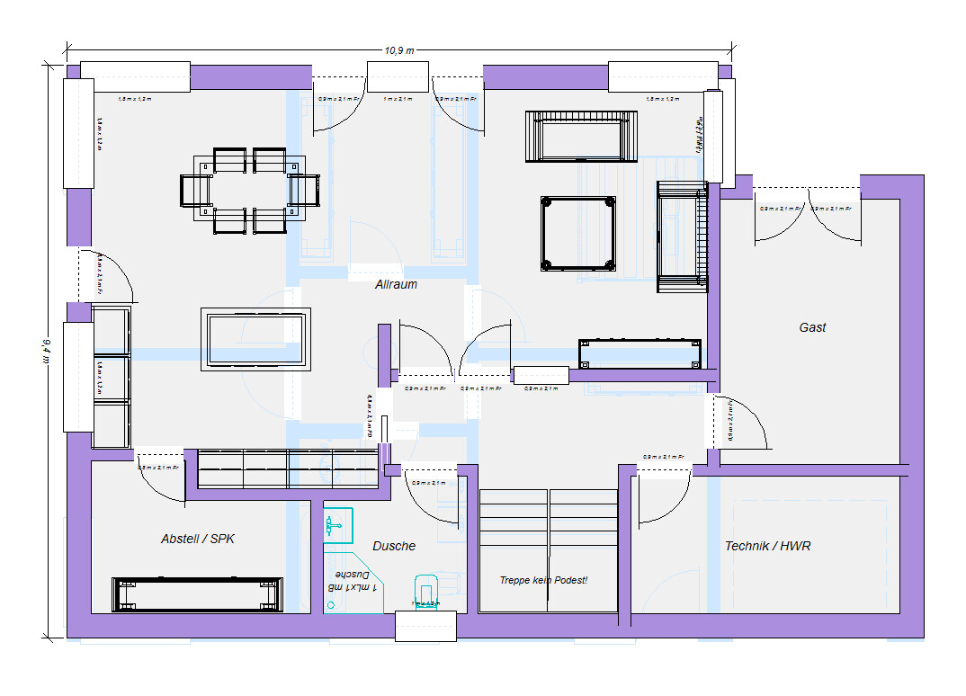

Überleg doch mal selbst. Der GU wird jetzt nicht 5 verschiedene Sorten Steine ran schleppen. Da gibt es 2, maximal 3 Stärken von nur einer Sorte. Ob Du die Garage mit 24er Steinen oder 36ern baust, macht finanziell am Ende nur wenig Unterschied. Mit 17ern wird es vermutlich nichts, wenn noch ne Etage drüber soll. Also kann es auch gleich der Dicke sein und Du nimmst den Raum in die Wärmehülle. Ich würde es jedenfalls tun. Die Gründung unterscheidet sich auch 0 zum Rest. Das einzige was Du mehr bezahlen musst, ist die Heizschleife im Fußboden mit dem Fußbodenaufbau. Dafür bekommst Du einen vollwertigen Raum. Da würd ich gar nicht drüber nachdenken.
Hier gleich ein Vorschlag, wie man den nutzen könnte, wobei ich die Garage auch gleich noch bissl vergrößert habe für Fahrräder & co. Muss ja aber nicht so groß sein.
Grundriss eines Hauses mit Gast, Allraum, Dusche, Technik/HWR, Abstell, Treppe
Grundriss eines Hauses: Diele, Treppe, Ankleide, Küche (K), Bad, Garage.
