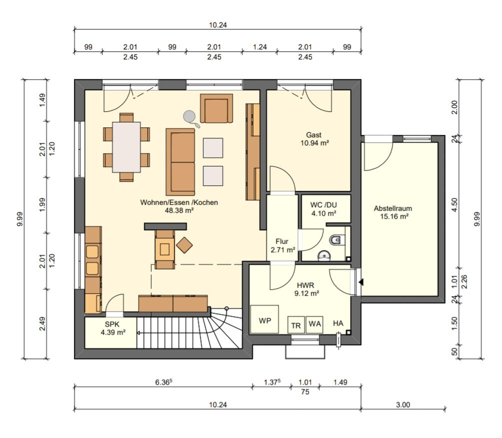

Der Essbereich ist auch einer meiner Punkte. Abstand sofa-Fernseher ist kein Problem. So ist es aktuell bei uns auch und das ist gut
kbt0927.04.19 17:33
Trotzdem ist es ein Schlängelweg am Tisch vorbei, ein ungemütlicher Sofaplatz mitten im Raum und die Küche ist völlig unergonomisch, noch dazu mit Luftraum nach oben.
Grundriss Erdgeschoss: offenes Wohnen/Essen/Kochen, Gästezimmer, Abstellraum, HWR, WC-DU, Flur.
Wie wäre es denn Sofa/TV-Bereich in den Küchenbereich ... und Kochen / Essen an die Terrasse?
Leider fehlt ja wohl noch ein Lageplan und Katjas Planung aus Beitrag 31 fand ich gelungener.
Es ist auch Fakt, dass, wenn eine Etage zum Teil in den Hang gebaut wird, eine quadratische Hausform nicht unbedingt das A und O ist. Die leicht rechteckigere Form aus Katjas (@kaho674) Planung ist da besser geeignet.

Danke für dein Input.
Wohnen mit Küche tauschen habe ich auch schon überlegt aber im Endeffekt lande ich dabei immer in einer Sackgasse und es gefällt mir schlechter als vorher.
Was mir neben den bereits erwähnten Punkten gut an dem Entwurf gefällt ist, dass es auch nicht so "von der Stange ist". Fast alle Häuser am Hang mit Wohn-UG und Schlaf-EG, die ich gesehen habe, entsprachen mehr oder weniger dem Ursprungsentwurf.
Wer hat nicht gerne das Gefühl dass er etwas besonderes hat
Das Besondere muss aber auch funktionieren, um gut zu sein.
kbt0927.04.19 23:03
@Pamiko ... und, hast du dir Beitrag 31 von kaho374 noch mal angesehen? Was passt denn daran nicht? Geschoßansichten hole ich noch mal hierher und setze jeweils deine letzte Variante als Vergleich dazu:

Katja hat viel Wert auf du Funktionalität gelegt was ich auch sehr gut nachvollziehen kann. Mir ist allerdings eine "Mischung" wichtiger.
Das einzige was dort nicht funktioniert ist der Flur oben. Da steht zwar Tageslichtspot. Es wird aber ein Zelt- oder Satteldach werden. Von daher nicht möglich. Ergo Flur zu dunkel.
