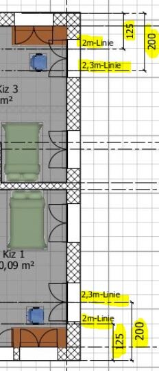

Koehler
14.09.22 18:55
11ant schrieb:
Anders herum wird ein Schuh daraus: das Nicht-Vollgeschoss im DG darf nur auf weniger als zwei Dritteln der Fläche des EG diese Höhe haben oder überschreiten.
"Vollgeschosse sind Geschosse, deren Deckenoberkante im Mittel mehr als 1,40 m über die Geländeoberfläche hinausragt und die über mindestens zwei Drittel ihrer Grundfläche eine lichte Höhe von mindestens 2,30 m haben. Hohlräume zwischen der obersten Decke und der Bedachung, in denen Aufenthaltsräume nicht möglich sind, sind keine Geschosse."
Meine Grundfläche betragt 12m*16m = 192 m²
Das bedeutet bei 2/3 = 192m² * 2/3 = 128 m²
die Fläche, mit über 2,3m bei mir ist genau 128m²
Die Fläche mit unter 2,3m bei mir ist genau 64m²
Grundriss eines Gebäudeteils mit zwei Kinderzimmern (Kiz 1, Kiz 2), Betten, Türen und Maßlinien.
Du kannst es der einfachheitshalber auch nur der obere Teil oder untere Teil bis zur Mittellinie betrachten.

Koehler schrieb:
Die Zeichnerin hat sich eine Vorlage gewünscht, also werde ich dies machen.
Und auch hier scheinst du nicht zu verstehen, was dir nahezu alle bisher geschrieben haben: Geh zu einem Architekten. Ohne deinen Entwurf. Nur mit einer Liste, was deine Anforderungen sind. Lass den Architekten einen Plan entwerfen. Eine Bauzeichnerin ist keine Architektin!!
