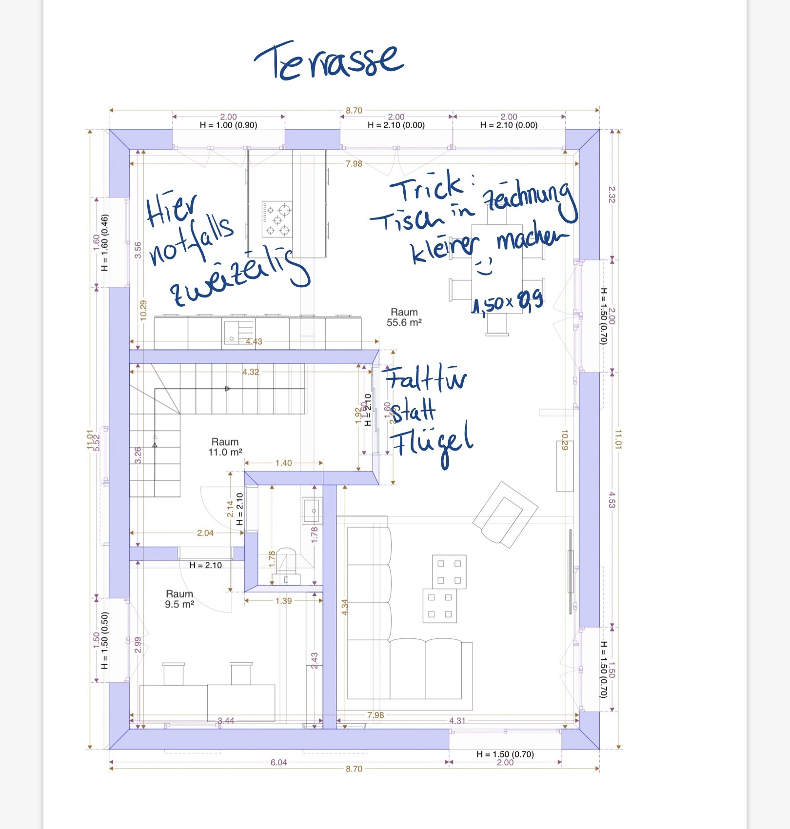

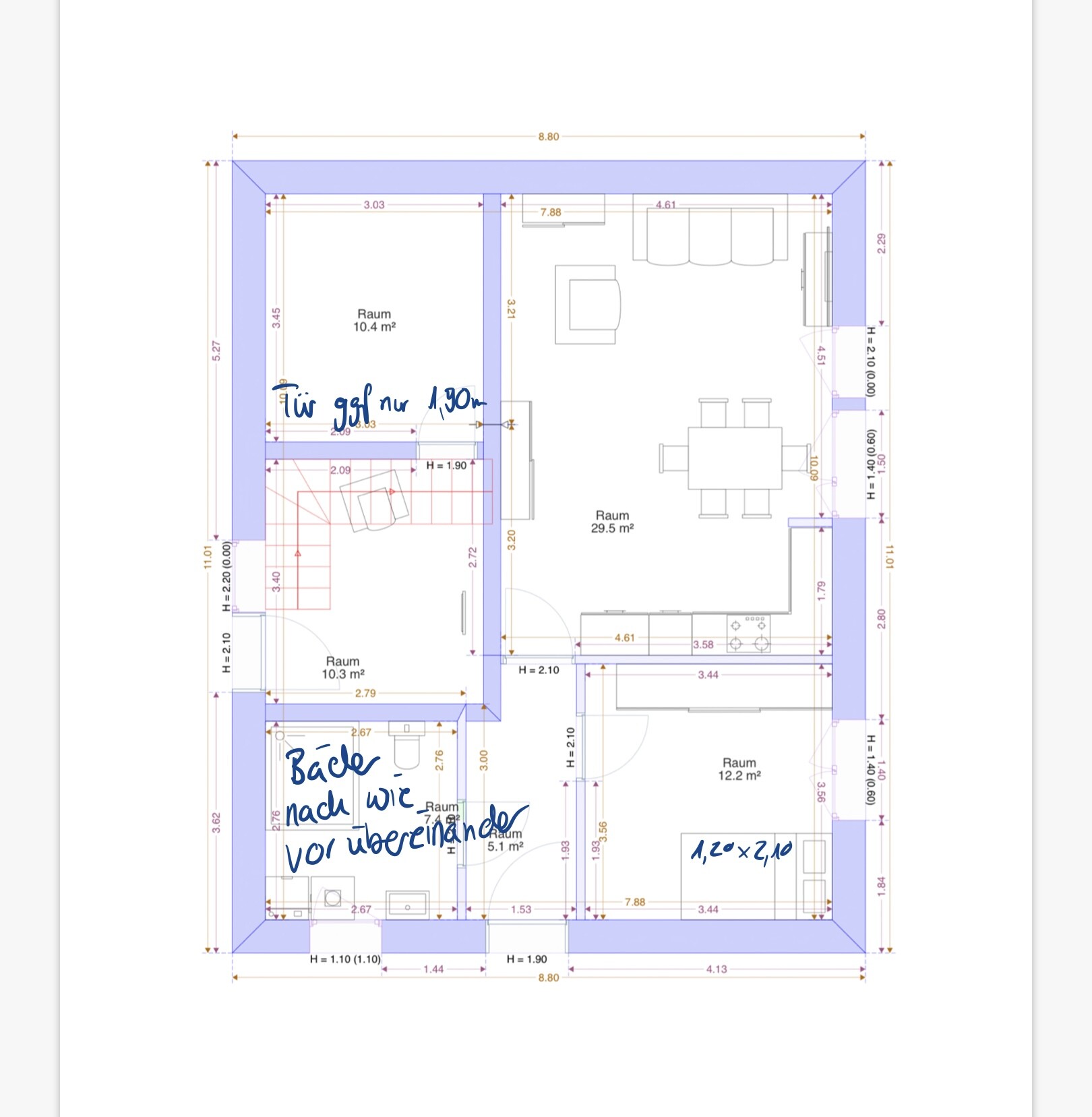

Danke für die Grundrisse, aber wir haben weder Zeit noch Nerven nochmal komplett zu verwerfen. Es ist auch wirklich nicht einfach für das Grundstück zu planen, bzw. das zu durchblicken. Die Terrasse, der Garten ist z.b. in deinem Fall planrechts im ersten OG, also kein Balkon nötig.
Ich habe aber einige Anregungen mitgenommen und poste gleich nochmal aktualisierte Grundrisse, danach werde ich mich erstmal zurück ziehen, für meine psychische Gesundheit ;)

Kann ich verstehen. Ich würde NIEMALS meinen Grundriss hier einstellen zur Diskussion. Der Grundriss, den man sich selbst überlegt über mehrere Wochen, Monate, der ist wie das eigene Baby. So viele Besonderheiten im Tagesablauf, Familiensituation, Hobbys, Marotten, Anzahl / Alter Personen usw. Da gibt es kein gut oder schlecht, sondern lediglich einen individuell passenden. Niemand kann den Grundriss so gut planen wie man selbst - das einzige was man sich holen kann (und zwar vorher) sind Planungstipps wie z.B. Küche/Bad übereinander usw. Das hilft.

Zumal wir mit einem echten ;), kein Zeichenknecht, Architekten auch lange beisammen saßen, bzw alle möglichen Treppenformen durchgegangen sind :) Es ist also nicht nur auf unserem Mist gewachsen. Mit einigen Aussagen bin ich auch echt uneins, aber da kann man ja auch verschiedener Ansicht sein. Anbei der Grundriss mit kleinen, aber ganz guten Veränderungen, insbesondere mit dem EG bin ich super zufrieden, gefällt uns viel besser!!
Grundriss einer Wohnung mit Küche, Essbereich, Bad und mehreren Räumen; Maße sichtbar.
Grundrissplan eines Wohnraums mit Terrassenbereich, Möbeln, Maßangaben und handschriftlichen Notizen.
Das ist ein Witz mit dem Tisch. Aber in den vorgeschlagenen Grundrissen wurden einfach sehr kleine Tische eingesetzt, da passte es dann plötzlich. Ich denke aber auch, dass ein großer Tisch dort gut unter kommt;) Mein Mann und ich haben zusammen 6 Brüder ;)
